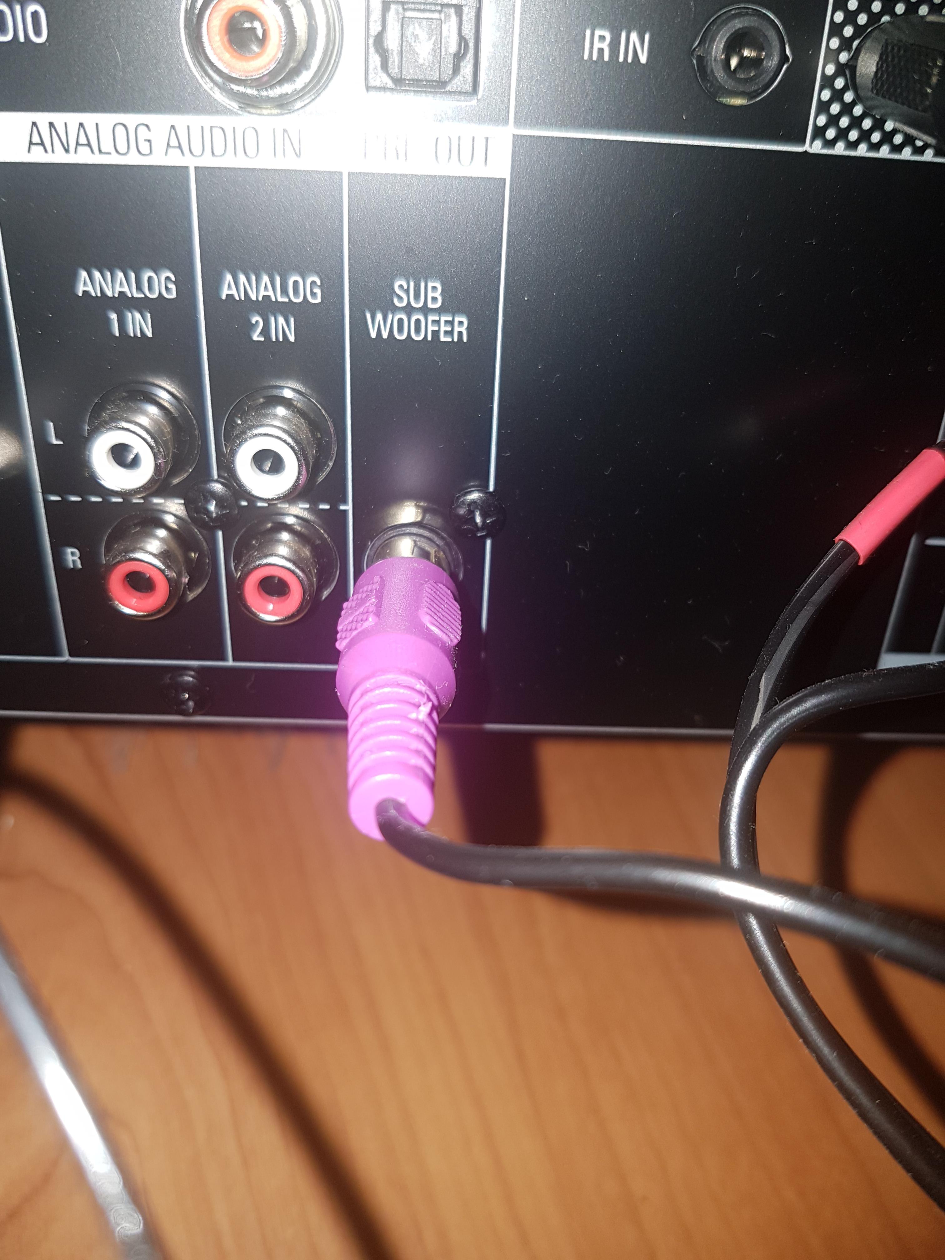

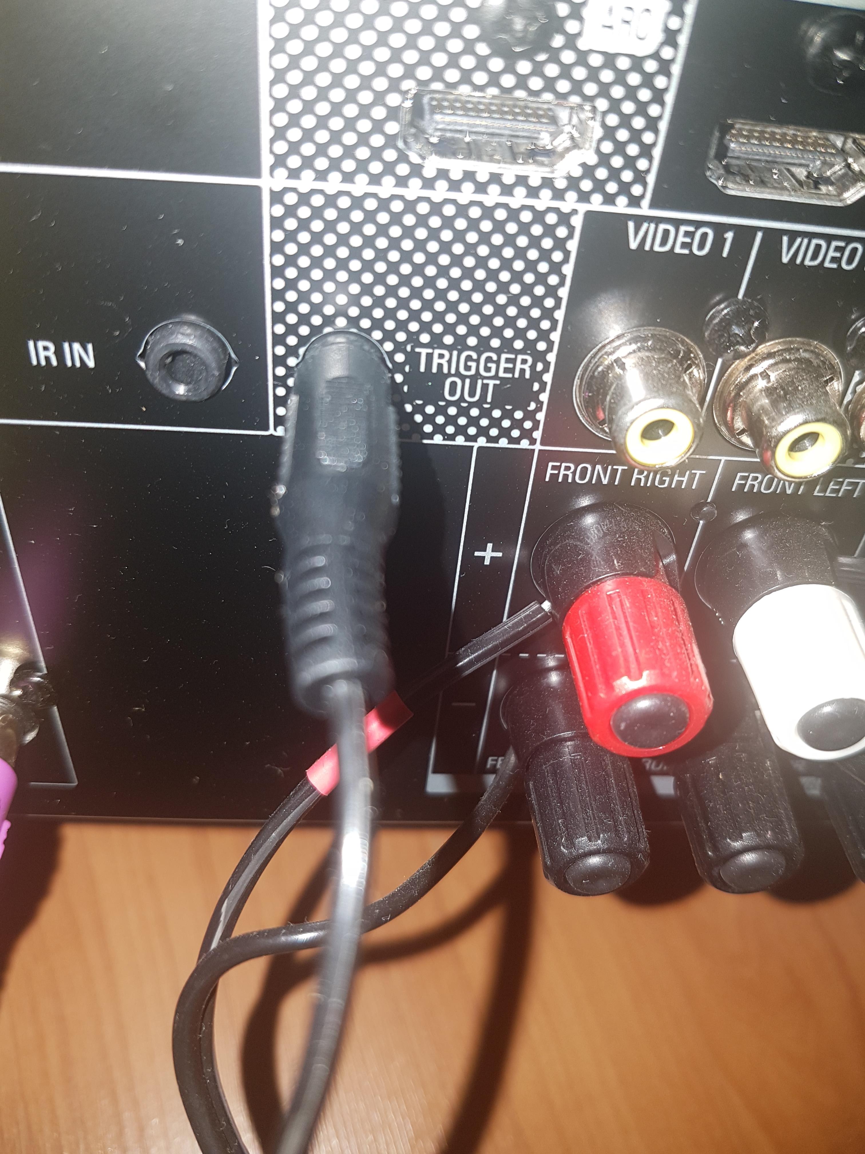

Arkadaşlar avr ile subwoofer bağlantisi yapmak istiyorum. Fakat hangi kabloyu hangi girişe takmalıyim kararsız kaldım. Subwoofer ın arkasında LFE girişi var Mor renkli, AVR nin arkasında mor renkli pre-out girişi var. Fakat kullanmak istediğim kablo iki renkli mor-siyah .. Bahsetmiş olduğum girişlere bu kablo yu bağlarsam siyah renkli kablo açıkta kalıyor!!! Doğru bağlantıyı nasıl yapabilirim??

AVR nin ve subwoofer ın arkasındaki girişlerinde fotoğrafı nı ekledim. Hangi girişleri kullanmalıyım??
9 yıl (103 mesaj)
Subwoofer da mor olan kablo LFE mor olana takılcak, siyah olanda hemen üstünde EXT TRIGGER e takilicak.
Avr ye gelince sizde 2 cikis var SUBWOOFER 1 moru takabilirsiniz , siyah olanda TRIGGER OUT takılacak.

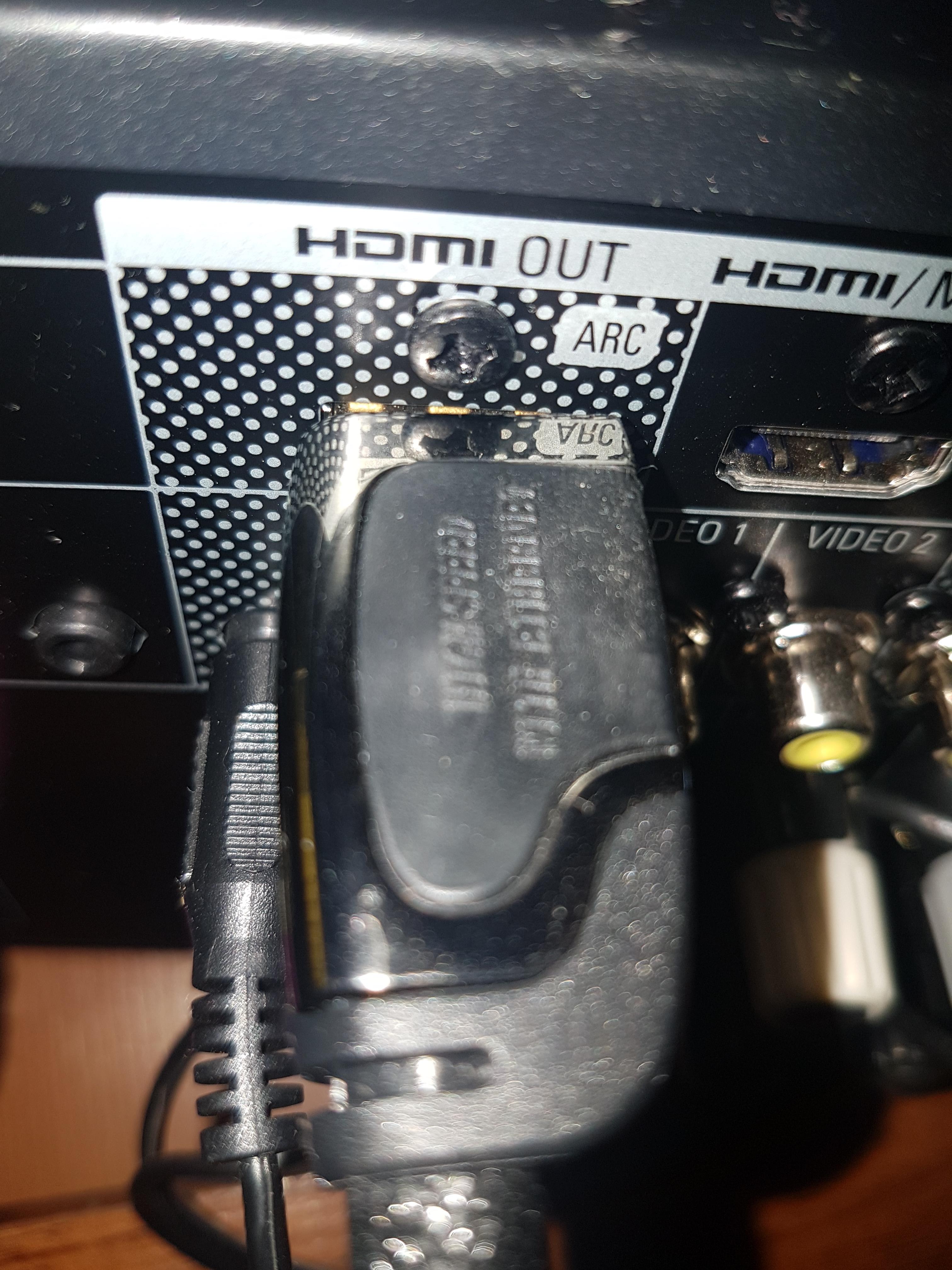

Televizyonum Hdmi ARC destekli Hdmi kabloyu doğru girişe taktım fakat Hoparlörler den ses gelmiyor!!
Hdmi dan hem görüntü hem de ses almak için hangi OSD ayarlarını yapmalıyım? ?

Hakan bağlantılar doğru ise hdmi hakkında , diger ayarlardan olabilir ve tv markasi gerekir onun icinde tv den anlayanlarda yardimci olacaktir . Sen yinede varsa yapabilecegim birşey tv den gelen hdmi bağlantısını resmini çek tv yide çek avr arkasında bi gönder bakalım.

Resim ekledim dediğin gibi avr den HDMI OUT ARC ÇIKIŞINI direk tv bağladığını düşünüyorum doğrusu bu .

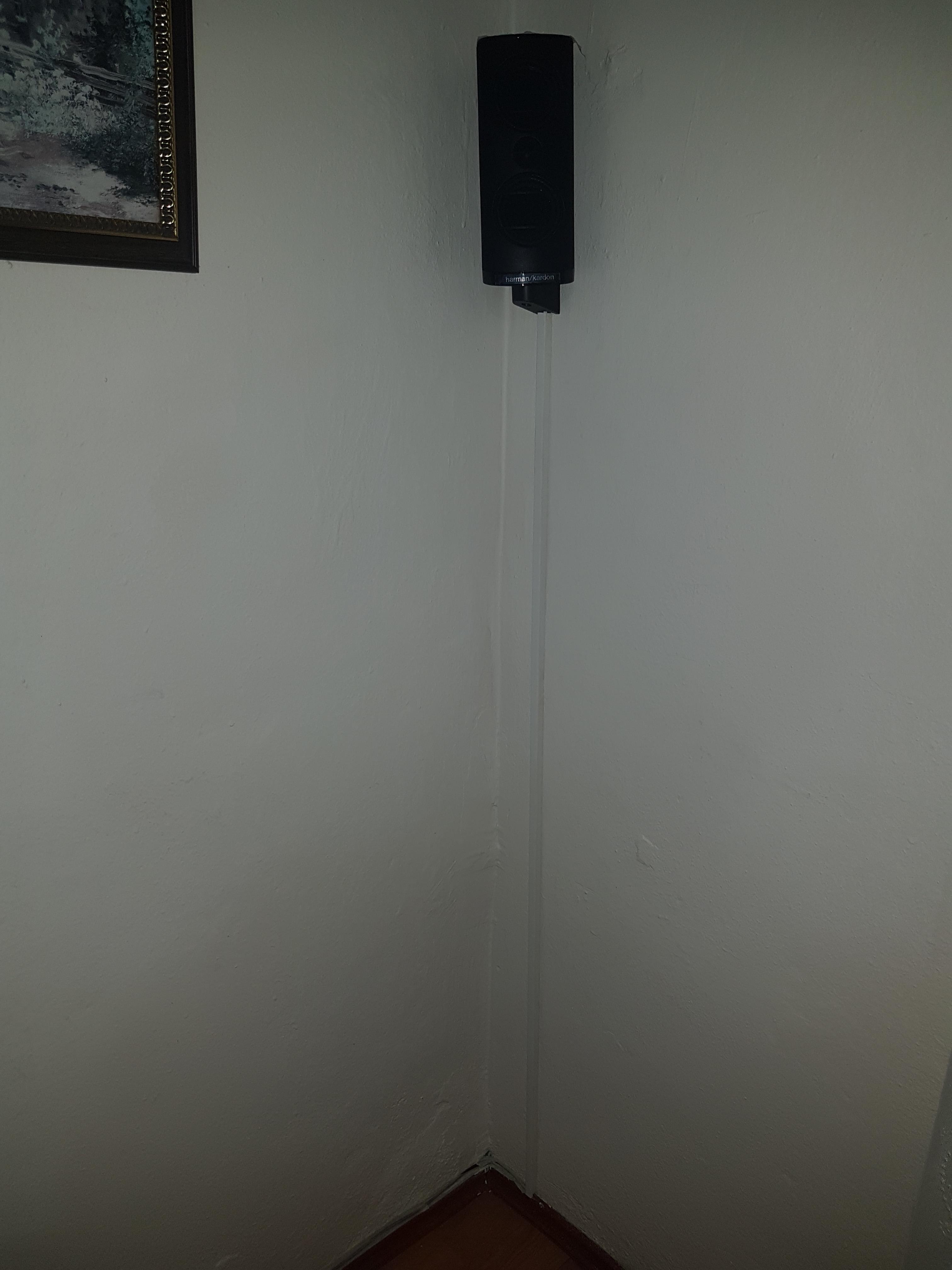

Sonunda demek hayırlı olsun , bu kadar uğraşacağına bence değecek ve parasının hakkını sonuna kadar vereceğini düşünüyorum. Bende tam 2 gün uğraşmıştım montajı olsun , duvara montajlı iyi oldu yer kaplama derdi yok, tavsiye ederim. Resimde göründüğü gibi dört köşelere aynı şekilde montajını sağladım,
< Resime gitmek için tıklayın > özellikle sinamada çok iyi hk
