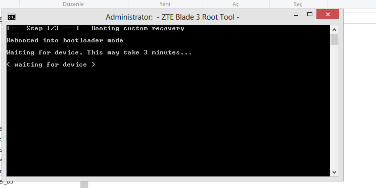

merhaba arkadaşlar ben yukarıda ismi verilen siteden "http://zteblade3.com/how-to-root-the-zte-blade-3/" harfiyen uyguladım. program çalıştıktan sonra telefon resetliyor bilgisayarda siyah ekranda < < waiting for devices > yazıp kalıyor telefonda ise avea logosu öylece duruyor. saatlerde böyle bekliyorum olmuyor kaç defa denediysem sorun aynı ayrıca başka pc'lerde de denedim yinede olması lütfen bana yardımcı olurmusunuz.

merhaba arkadaşlar;
driver sıkıntım yok driveri ilgili sitede anlatıldığı şekilde kurdum cihazıda görüyor ondada sıkıntı yok,telefonda USB hata ayıklaması modu da etkin, RootBlade3.exe dosyasını açıyorum oda cihazı buluyor ve işlemi başlatıyor siyah ekran geliyor bir takım işlemler yapıyor, telefon kapanıyor ancak açılmıyor ekranda AVEA İNTOUCH 2 logosu geliyor ve öylece kalıyor,
saatlerce bekliyorum ama değişen yok, "http://zteblade3.com/how-to-root-the-zte-blade-3/run-the-root-tool/" sayfasında böyle durumlar için usb kablosunu kablosunu başka usb portuna takın diyor onuda yaptım. windows7, windows8 işletim sistemleri, 3 farklı data kabalosu dahi denendi, farklı bilgisayarlar ve farklı usb portlarında denendi hepsi cihazı görüyor ilk kapamayı yapıyor sonra açılış ekranında kalıyor.
ayrıca "http://tech2.hu/zte-blade-iii-root-leiras-17455" adresinde bir program var onu da denedim, "unlockroot" diye bir program var onuda denedim ama olmadı. hatta acaba ben bilmeden bir ayarıyla oynamış olabiririm diye birkaç key Fabrika ayarları dahi yükledim bu telefon benim ilk akıllı telefonum bu konularda tecrübe sahibi değilim ama aklıma gelen herşeyi denedim olmadı lütfen bana yardımcı olun çıldırmak üzereyim.
