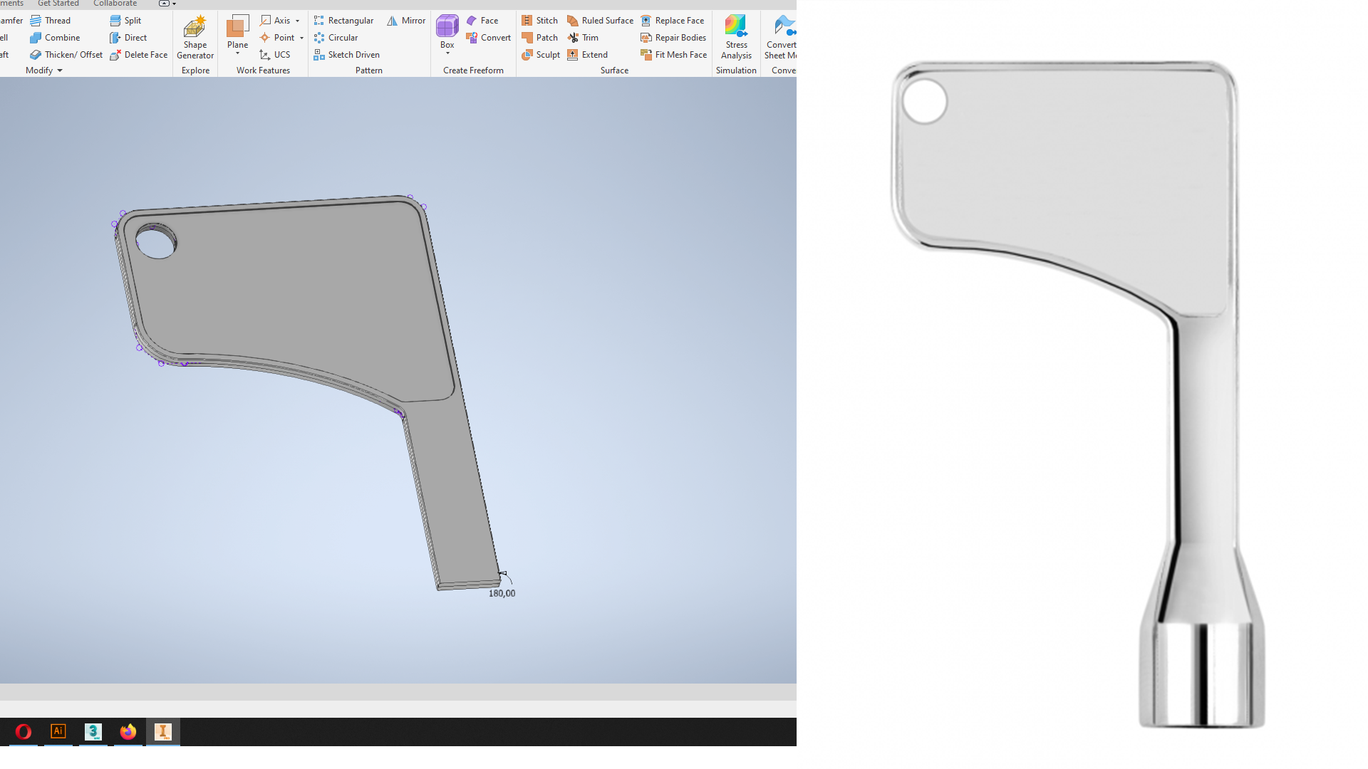

Merhaba Üstad,
aşağıdaki resme baktığında sorunumu hemen anlayacaksın. bana yarımcı olabilirmisin
basit görünen bu nesnede nerede kaldım
ayrıca resım lınkıhttps://imgyukle.com/i/yZZJst
basitce modelleyerek nasıl yapabılecegımı gosteren bır vıdeo gonderebılırmısın.

Selamlar hocam,
Takıldığın noktayı LOFT komutu ile çözebilirsin, anahtar ucu dikdörtgen şekilden yuvarlağa büyüyerek devam etmiş. Ufak bi video çektim, sorununu çözecektir.
Üstadım elıne bilgine sağlık cok tesekkur ederim. anladım mevzuyu. denedım ama olmadı.olmadı derken su sekılde. bana gonderdıgın vıdeonun 32 sanıyesınde olusturdugun planenın orta noktasını nasıl olusturdun. yanı tam ortasına merkezleme nasıl yaptın onu beceremedım bırtek. cok cok tesekkur ederim.

Rica ederim ne demek, hocam o noktayı Inventor yeni versiyonlarında otomatik olarak kendisi ortalıyor, ama otomatik ortalamıyorsa sağ çizgi ve üst çizgiden (sol, alt farketmez) mesafe verip ortaya konumlandırılabilir. O da ayrı bir yöntemdir.
Veya constain menüsündeki şu yardımcı toollar ile çemberin merkezinden tutup referans alacağımız şeklin merkezlerine tıklayarak sınırlandırma verilebilir.

Üstadım,Hocam, Programın bozuk oldugunu snamıyorum bozukluk bende bence.birtürlü ortasını tutturamadım. göz kararı yaptım gitti valla. bendekide 2020. öyle yada boyle bırsekılde tamamladım. sizin sayenizde tabiki. çok çok teşekkür ediyorum. < Resime gitmek için tıklayın >

Rica ederim hocam ne demek yardımcı olabildiysem ne mutlu bana. Gayet de yapmışsınız, sadece hizayı tutturmak kalmış geriye. :) İşin pratiğini bildikten sonra her parçada bu tarz engelleri aşabilirsiniz. Kolay gelsin.
