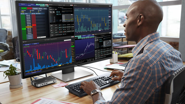

Mesela bu da Dell'in en son çıkartmış olduğu ürünlerden...
43" 4K...
The Dell P4317Q
http://accessories.us.dell.com/sna/productdetail.aspx?c=us&cs=04&l=en&sku=210-AHSQ
< Resime gitmek için tıklayın > < Resime gitmek için tıklayın > < Resime gitmek için tıklayın >
"Dell'in tanıtımını yaptığı yeni monitörü ise herkesin ilgisini çekeceğe benziyor. Bir televizyon boyutlarında olan Dell P4317Q tam 43 inç boyutunda..
Dev boyutlu Dell P4317Q aynı anda 4 farklı kaynaktan aralarında rahatsız edici çerçeveler olmadan Full HD görüntü gösterebiliyor. Farklı görüntü kaynaklarından 4 ayrı Full HD görüntü yerine tek bir kaynaktan 4K çözünürlüklü görüntüleme yapmak da mümkün.. Monitör üzerinde 4 adet USB 3.0, 2 adet HDMI, 1 adet DisplayPort, 1 adet Mini DisplayPort ve 1 adet VGA girişi yer alıyor.. 8 watt'lık iki hoparlörle gelen ve rakiplerine oranla %30'a varan oranda enerji tasarrufu sağlayan monitör 1.349 dolarlık yurt dışı satış fiyatına sahip.."

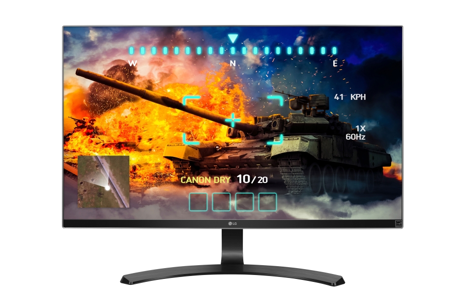

Lg 27UD88 veya Dell P2715Q her ikisi de 16:9 ve Türkiye'de yoklar.
8 yıl (45749 mesaj)
Orijinalden alıntı: is25
Konuyu güncellemek lazım..
UD88 sanırım artık Türkiye de satılıyor.

İşyerinde ise yine "Lg 27UD68" 27" 3840x2160 4K çöznürlük ve Nvidia GTX1080Ti kullanıyorum. Tek program ile 27" + 4K kullanışlı, çalışma alanınız genişliyor.
Uygulamalara gelince 2018 yılı itibari ile çoğu uygulama menülerini 4K ile uyumlu hale getirdi bu yüzden küçük görüntü vs. sorun olmuyor en azından Autodesk ürünleri öyle...
