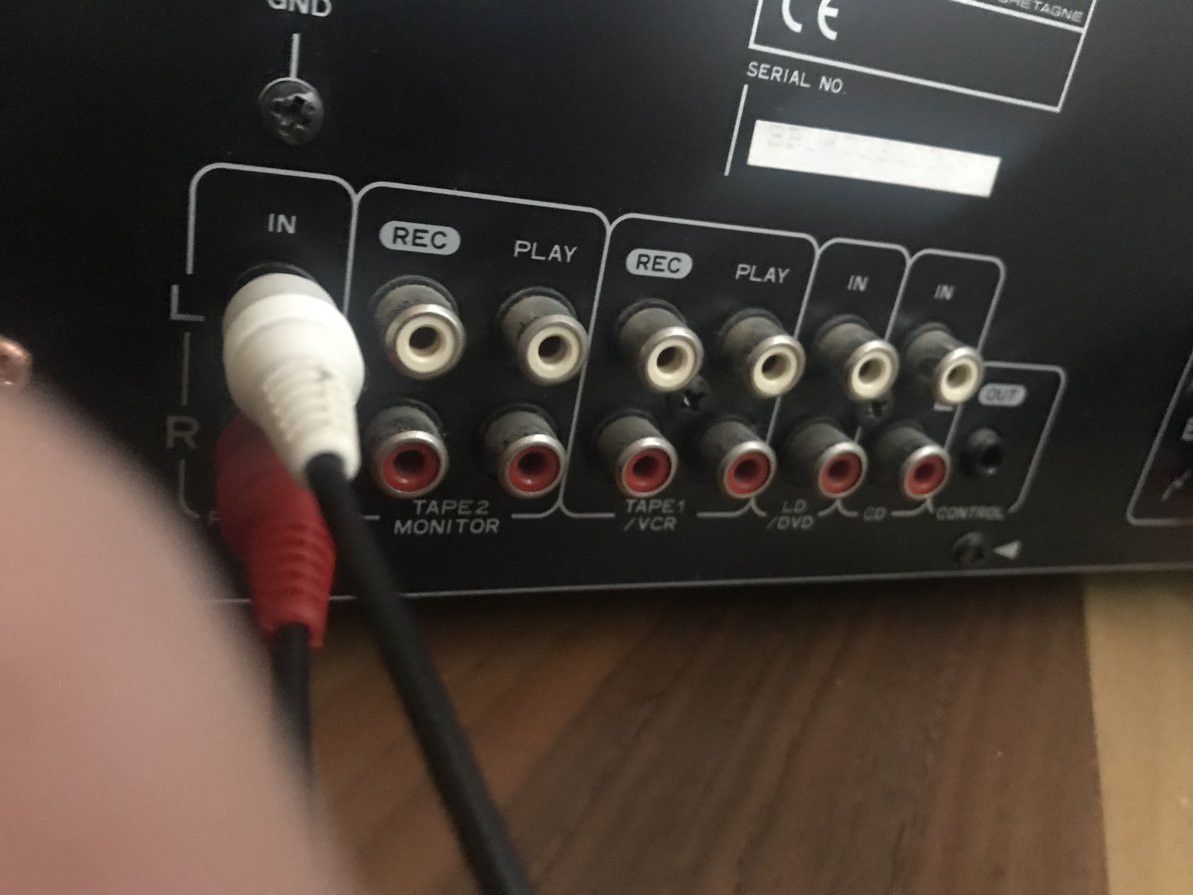

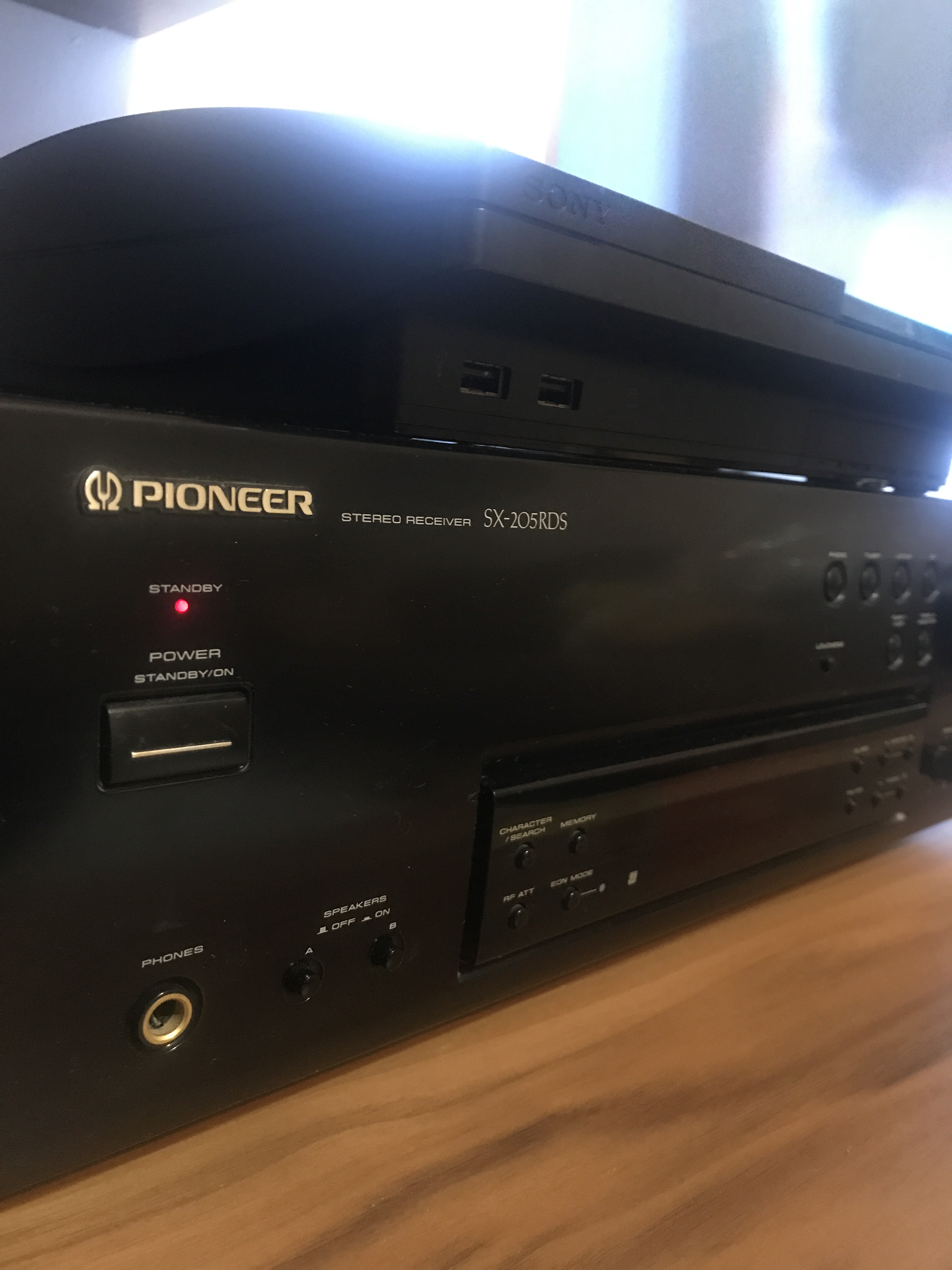

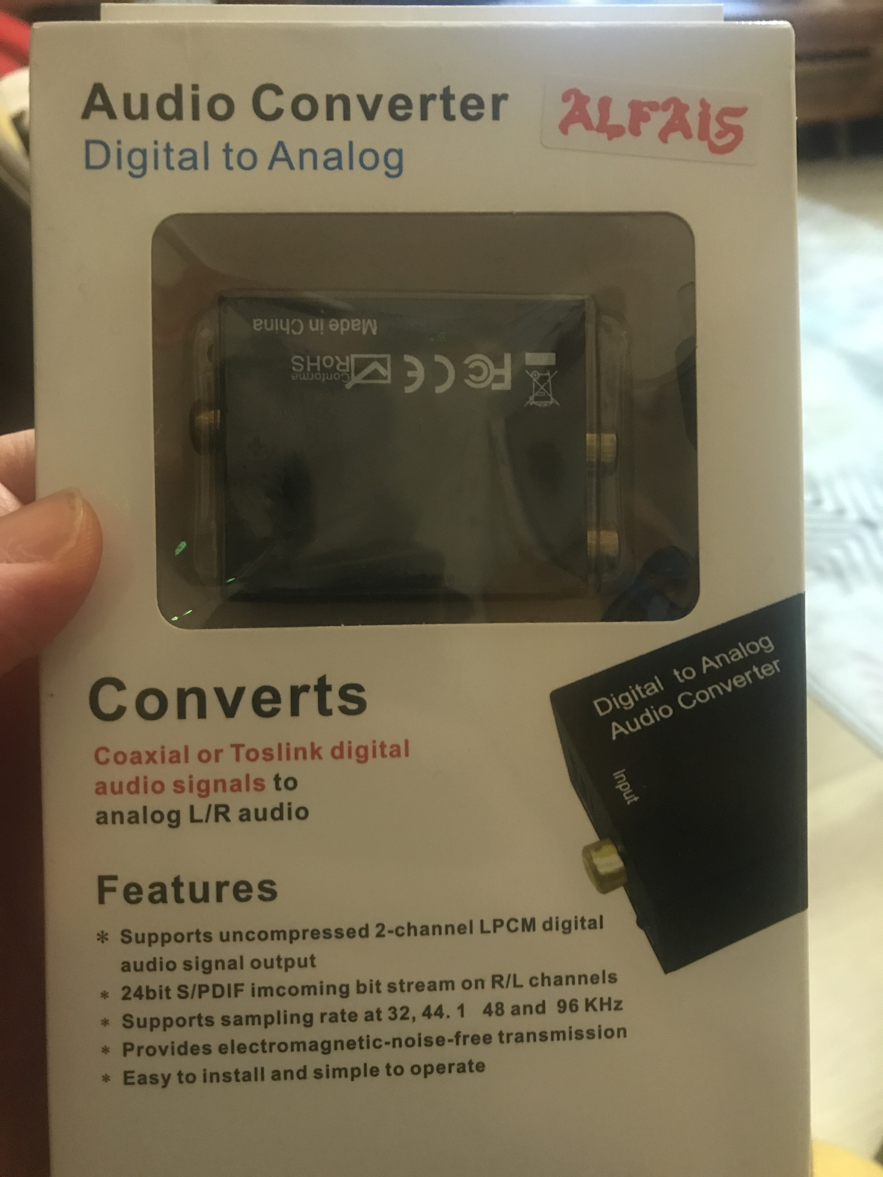

Merhaba. Arkadaşlar eski tip müzik seti var. Audio converter aldım. Analog kırmızı beyaz girişi müzik setinin phono girişine diğer uclarını audio converter cihaza bağladım. Daha sonra Samsung 55mu7400 tv ye optik girişine bağlantı yaptım.
Şimdi asıl soruna gelelim. Ses geldi ama aşırı dip ses ve cızırtıdan hiçbirşey anlaşılmıyor. Audio converter 5v ile prizden bağlı. Tüm girişler denendi. Analog kablosu aldım yeni sorun aynı. Sürekli bir cızırtı paraZit sesi var. Ne olur bilen birisi el atsın.
Ses sistemi fotoğrafı ektedir.

Phono girişi hassastır, diğer girişlere takınız, phonoyu kullanmayınız

Öncelikle şu kablodan mahalledeki elektrikçi yada bir milyoncudan bir tane alıp amfinizin DVD yada CD girişine kırmızı beyaz olan rca uçları takın.
Diğer 3,5mm kulaklık jakı şeklinde olan kısmı da telefona takın.
Bu şekilde bir dip ses olmuyorsa amfinizde bir sorun yok diyebilirsiniz. Bu durumda sorun sizin optik dönüştürücüde sorun var demektir.
Ama telefon bağlantısında da aynı şekilde dip ses duyuluyorsa o zaman ses sisteminizde bir sorun var demektir.
Onun için de amfinin fişini çıkarıp uzatmaya takılıysa direkt duvardaki fişe direkt takmak vs gibi şeyler denenebilir
Ama önce amfinizi telefon ile DVD-CD girişlerinden deneyip emin olun

tv nin kulaklık çıkısı varsa 3.5 mm to rca şeklinde kullanabilirsiniz. attıgınız resimde en sagdaki cd in girişini kullanın. phono girişi uğraştıgınız iş için uygun degil...

Eğer bahsettiğin gibi bir gecikme söz konusu olursa dediğin kablo ile telefondan bağlantı yapacağım 3.5 mm. kablo aracılığı ile. Fakat bana gelen convertör cihaz sıfır kutudan açtım. Eski müzik aletim de tuner kısmından radyo çalıyorum, çalışıyor 2 hoparlörden ses geliyor ve cd çalar kısmından da ses alıyorum net ve temiz. sorun bence aracı konvertör cihazda. Bu cihazlar ucuz olsun diye dandik veriyor olabilirler. karaköyde sorduğum bir esnaf bana bu cihazın aynısının kalitelisini biz 13$ a satıyoruz dedi fakat elinde yoktu kalmamış ekmek gibi gidiyormuş.

Evet arkadaşlar Logitech cihazım geldi. Hemen denedim. SONUÇ: MÜKEMMELLL.
Ses aldım sonunda. Büyük bir araştırma oldu benim için. Sıkıntı converter cihazındaymış. İnternette satılan model aşırı dandik ve çöp ürün. Sakın almayın. Şuan ses sistemini hem telefonla hemde tv ile bağlanıyorum. EFSANE ! MÜKEMMEL HİÇ CIZIRTI YOK PARAZİT YOK. Bilginize. Konu kapanmıştır. Hayırlı olsun. Buradan çözüm için destek olan herkese çok teşekkür ederim.
