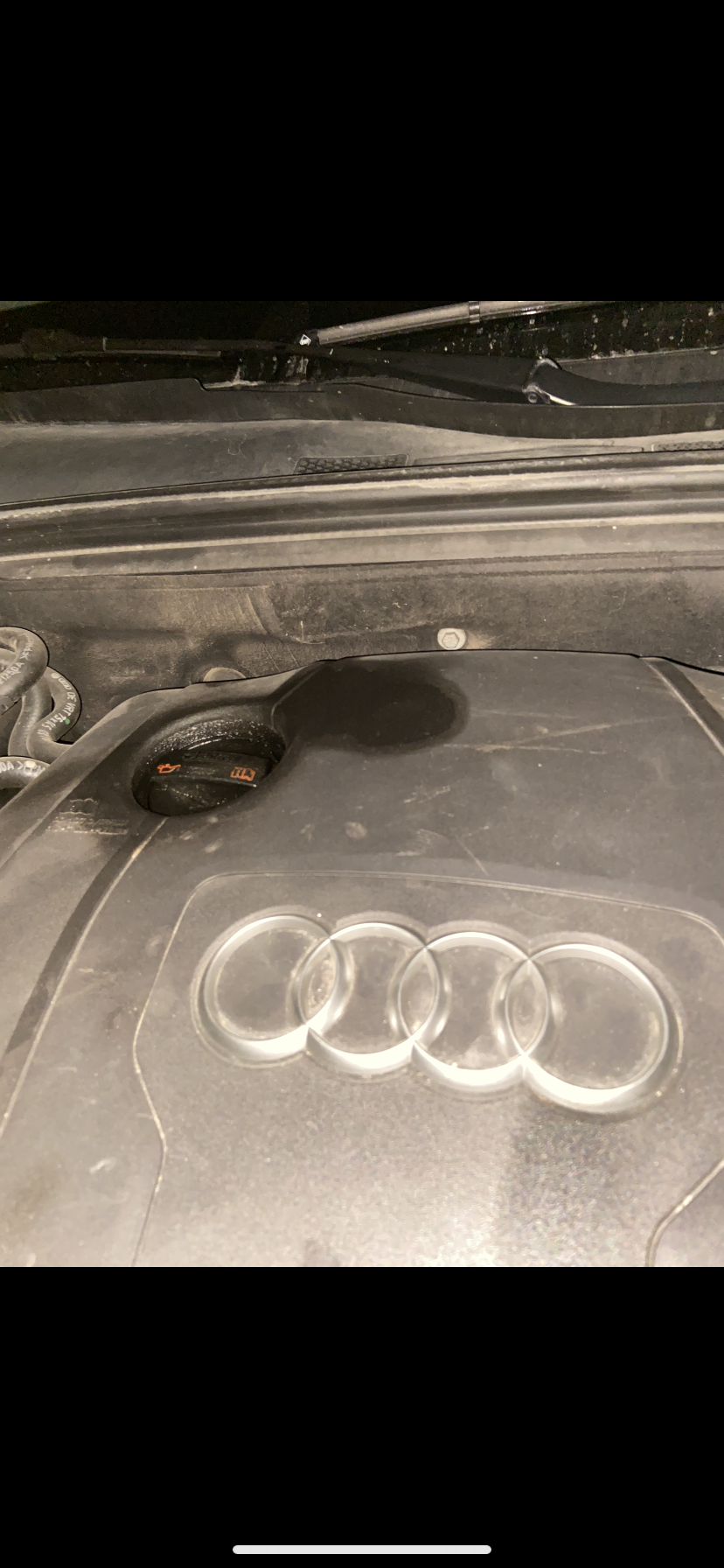

Arkadaşlar 2013 model a4 177hp quattro sahibim aracım 148 bin km de arabanın motor yağ kapağı resmdeki gibidir sebebi nedir sizce

Motor koruma kapagini kaldirip baktiniz mi?
enjektorlerin etrafi ve motor cevresi yaglanmis ise muhtemelen arac hararet yapmis ve conta keçe vs. yanmistir ve yag kaciriyordur.
Yok sadece yag kapagi bu sekilde ise zamanla yag kapagi valfi bozulmus ve icerdeki yag buharini kaciriyor olabilir.

Merhabalar sadece kapakta mevcut bu yağlanma ve arabada kontrol ettiğim kadarıyla yağ akıtma eksiltme yok yol bilgisayarında yağım full periyodik bakımımı yeni yaptırdım

Kapagin cevresinde olmasi normal hocam takilmayin.
