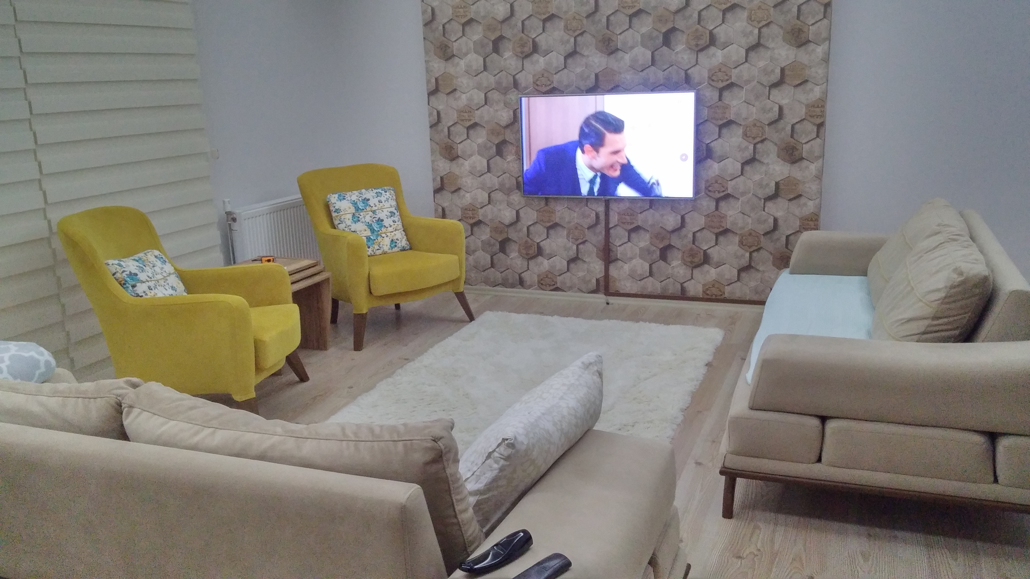

Arkadaşlar merhaba;
2016 itibariyle AVR dünyasına giriş yapmıştım. Zaman içinde sistemde bazı iyileştirmeler yaptım. İlk kurulum mesajı en altta, son mesajlar üstte olmak üzere sistemin geçmişi aşağıdaki şekildedir.
Eylül 2019'daki durum
* Denon AVR x2500h'a terfi edildi.
* 2 adet Magnat Monitor Supreme 102 sisteme eklenerek 5.1.2 Atmos kurulumu yapıldı.
* Cihazlar, kendi el emeğim olan ladin ağacından standa yerleştirildi
Eylül 2017'deki durum
Projektöre ilişkin fotoğraflar.
Kasım 2016'daki durum
Sistemde zaman içinde bazı değişiklikler yaptım. Bunlar;
Denon AVR x1300w (amazon.de) ile Magnat 802 (pelin dış tic.) set aynen kalmak üzere;
Magnat subwoofer 8010701 (ikinci el olarak) alındı.
TV - yerine Optoma HD142x projektör alındı (amazon.de).
Codegen storlu 240x200 perde alındı (hepsiburada).
Medya oynatıcısı olarak Zidoo x9s alındı (geekbuying).
Netflix için Amazon Fire TV Stick alındı (amazon.com).
Uydu alıcısı olarak Humax HD Nano alındı (hepsiburada).
Zyxep NAS326 ve içine WD RED 3 TB HDD alındı (nas amazon.de'den, HDD hepsiburada).
Akıllı kumanda olarak Logitech Harmony 650 alındı (n11).
Sistem koruması için APC 950 UPS alındı (hepsiburada).
HDMI kablolar Ugreen marka olarak alındı (aliexpress).
HDMI, güç, ethernet, ses, uydu kablosu olmak üzere yaklaşık 70 metre kablo var. gizlemek için baya uğraştım ve başardığımı düşünüyorum
Nisan 2016 * İlk Kurulum
AVR dünyasına adım attım bugün itibariyle.
Kurduğum sistem;
1-) Denon AVR-X1300W AVR (İlk kurulumda Pioneer VSX-322 vardı. AVR bana yeterli gelse de amazon.de'de ki black friday kapsamında Denon indirimini kaçırmak istemedim. O nedenle değişikliğe gittim.)
2-) Magnat MS 802 - 202 - C252 - Set ile Magnat 8010701 subwoofer
3-) Optoma HD142x projektör ( ilk kurulumda LG 49UH770v, 2016 model webos3 sistemli, DTS destekli LED TV vardı. Artık TV yok).
4-) Hoparlör bağlantıları 1,5'luk Acoustic Research ile sağlandı. Hoparlör kablolarını gizlemek için kablo kanalları da kullandığım için genel olarak derli toplu, temiz bir sistem oldu.
Teşekkürler,

Sistemimiz hayırlı olsun. Gayet şık bir oda olmuş. Güzel günlerde dinleyin.
Daha buyuk bir TV ile daha guzel olaurmus
Kesinlikle.
Bu mesajda bahsedilenler: @the wade
Pj si olan var olmayan varşaka bir yana gerçekten temiz güzel iş oldu sizin ki odanın zaten genel ambiyansı oldukça şık ve sade düşünülmüş ekipmanlar da gelince farklı bir hava katmış ortama sizde temiz güzel iş çıkardınız zaten daha ne olsun keyifli günleriniz geçer umarım...
Fotoğraflar dan pek çözemedim fronların altında spikeler ayaklı çivi yani takılımı? değilse onları takmanızı öneririm

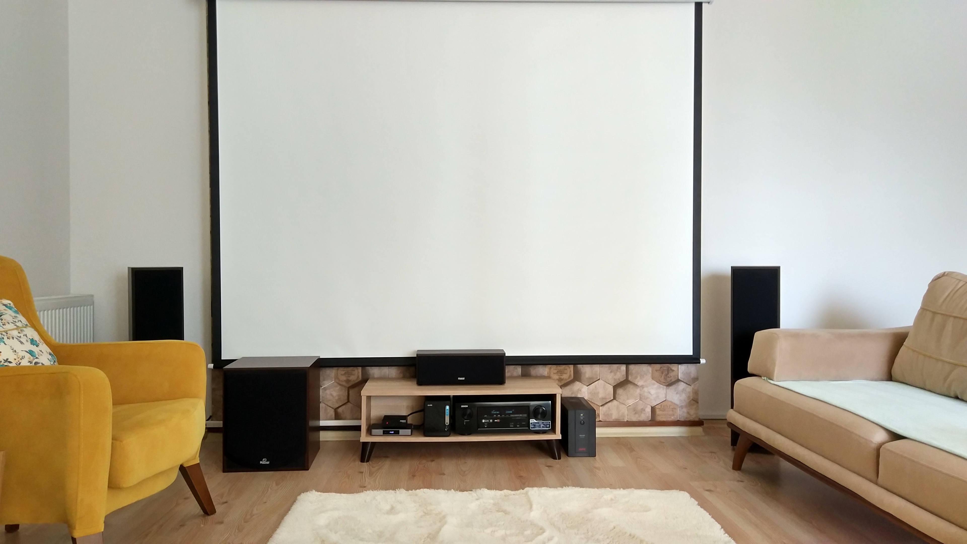

Teşekkür ederim. Çalışmalar devam ediyor. Ufak bir TV sehpası ile görsel detay vereceğim. Ayrıca AVR'yi tanıma, ayarlarını yapma vs baya zaman alacak gibi.
Bununla birlikte medyayı PC üzerinden oynatirken ne gibi ayarlara ihtiyacım var ona da bakıyorum.
Frontlarin altinda Hoparlör yer bağlantısını 6mm kadar kesen, plastik düğmeler var. Ben birşey takmadım. Takılı halde geldi bana.

Size tavsiyem sistemi daha simetrik dizyan edin. İlginiz varsa lazer metreler oturduğunu yerden tize tutunca uzaklığı veriyor. Bosch'un güzel modelleri var bir bakın. Ayrıca speaker kablolarını bire bir kullanın uzunlukları cm farklı olmasın. Genel olarak eli ağayı düzgünvbir giriş sinema sistemi ilk güncellemeyi amfi ile yaparsınız. Hayırlı olsun.
Orijinalden alıntı: Apache Air Fighter

Küçük bir tavsiye ön kulelerin arasını biraz daha açın, yer müsait gibi duruyor.

güzel bir detay, kablo uzunlukları fr left fr right ve center için mi aynı olmalı sadece frontlar için mi?
Bu mesajda bahsedilenler: @Apache Air Fighter
Arka taraf mümkün değil aynı olsun ama yani arka sağ sol ve ön üçlü aynı olsun. Orjinal hazır satılan tüm speaker cabloları aynı boy alınır ve sparkerlar simetrik konumlandırılır
< Bu mesaj bu kişi tarafından değiştirildi Apache Air Fighter -- 1 Kasım 2016; 21:15:09 >
Bu mesajda bahsedilenler: @sunshines35
Bende durum şu;
Kablo Acoustic Research 2x1,5'luk. 30 metrelik bir top almıştım.
FR=FL=2,5 metre
Center=1,5 metre
SR=14,25 metre
SL=9,25 metre
Ola ki başka bir eve taşınırsam orada da bu kabloları kullanayım diye biraz fazla bıraktım.
SR'nin 14,25 metre altında olması mümkün olmadı. Ama SL'yi uzun tutabilirdim eşit olsunlar diye. Bu durumda SL=SR=14,5 metre olsun istedim ama kablo yetmedi.
