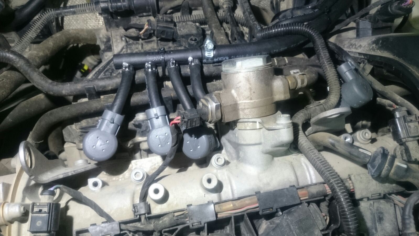

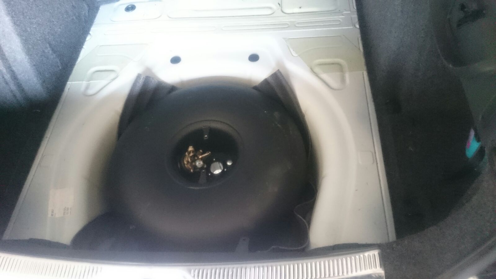

Evet DSG, sonunda taktırdım Atiker Atikfast Dİ LPG sistemini dün teslim aldım aracı, ilk izlenim süper performans kaybı yok. bagaj büyük olduğu için silindir tank tercih ettim 60 lt olan, hem LPG hemde Benzini fulledim yakıt değerlerini en kısa zamanda paylaşırım. ilk çalışma ve 4000-4500 devir üzerinde ve enjektörlerin çok ısınması halinde benzin tüketimi olacak şekilde ayar yapıldı, rolanti ve 4500 devir altı genel tüketimi LPG olacak aracın. tecrübe edip sizinle bütün gelişmeleri olumlu veya olumsuz paylaşırım...
