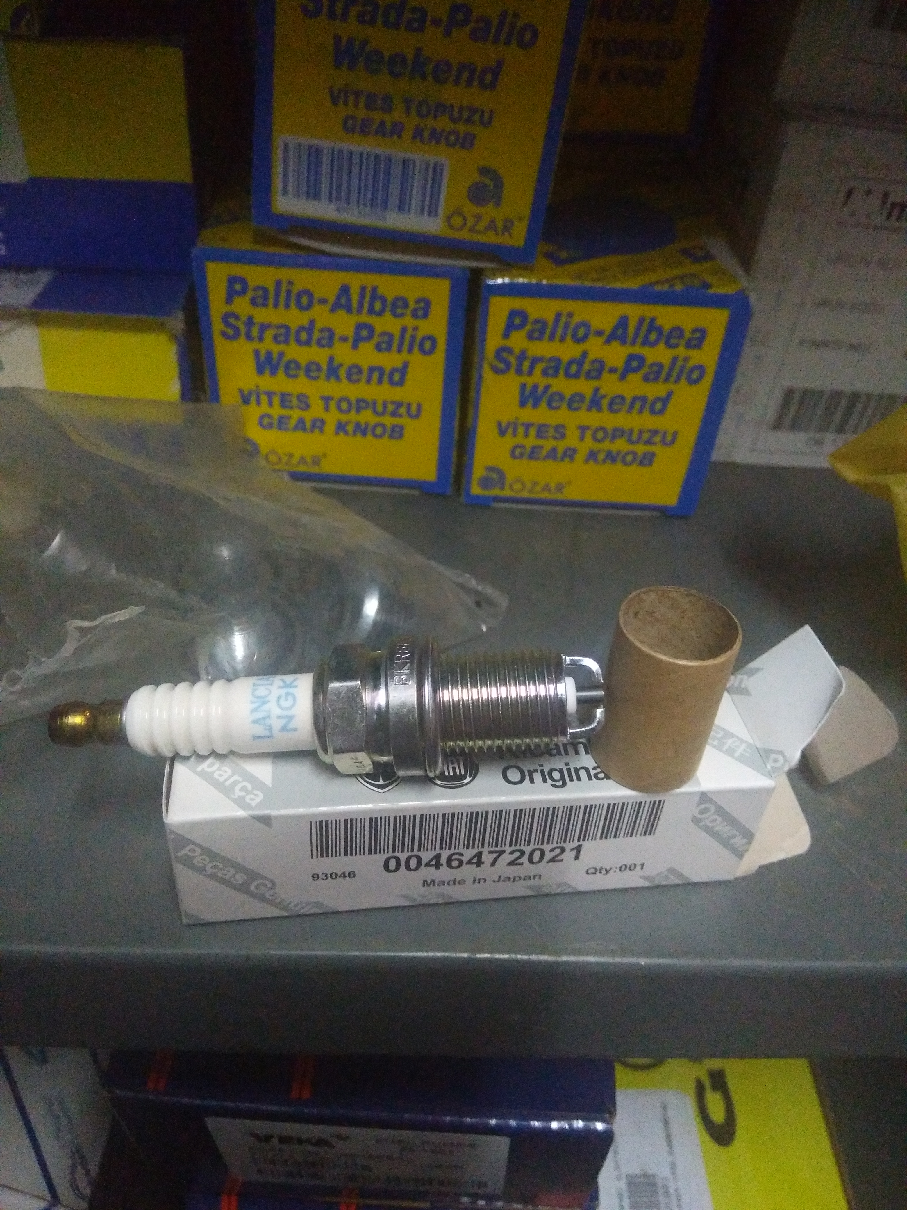

Tırnak ayarı yapılmıyor hocam. Orjinal bujileri takılı aracın. Ngk bkr6ekc çift tırnak bujiler. Lancia kutusunda alıyoruz servis ürünü.

Çift tırnaklılar hakkında bilgim yok malesef, tektırnaklı alıp daraltıp deneme yapabilirsiniz 50 tl civarı çok bişey değil ama çift tırnak daha performanslı olmalı yanlamasına daraltılmazmı acaba :)

Malesef çift tırnakta ayar olmuyor. Tek tornağı da fiat önermediği için ben kullanmam. Hem ne 50₺ si 140₺ bi takım buji 😃😃😃
