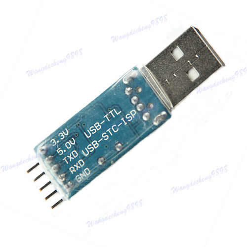

Arduino uno, Stlink v2 ve usb ttl dönüştürücü var elimde,
stlink ile STM8s103f3p6 entegresini programlamıştım,
anında çalışıyordu, sonra bootloader olmadığı için hızlı çalıştığını öğrendim ve tiny85 için de istedim.
Fakat, artı-eksi haricinde hangi pinler nereye tekabül ediyor anlayamıyorum hocam,
tiny85 üzerinde bunların hiçbiri yok,
tin85deki SCLK ile stlinkdeki SWCLK pinleri benziyor sadece.
Stlink v2
USB TLL

St-link Atmel denetleyicilerde çalışmaz. Atmel'ler SPI arayüzü ile programlanıyor. Dediğim gibi "usbasp" At serisi entegreler için yapılmış en ucuz programlayıcı. Bunu alıp bootloader'a gerek kalmadan program atabilirsin.
