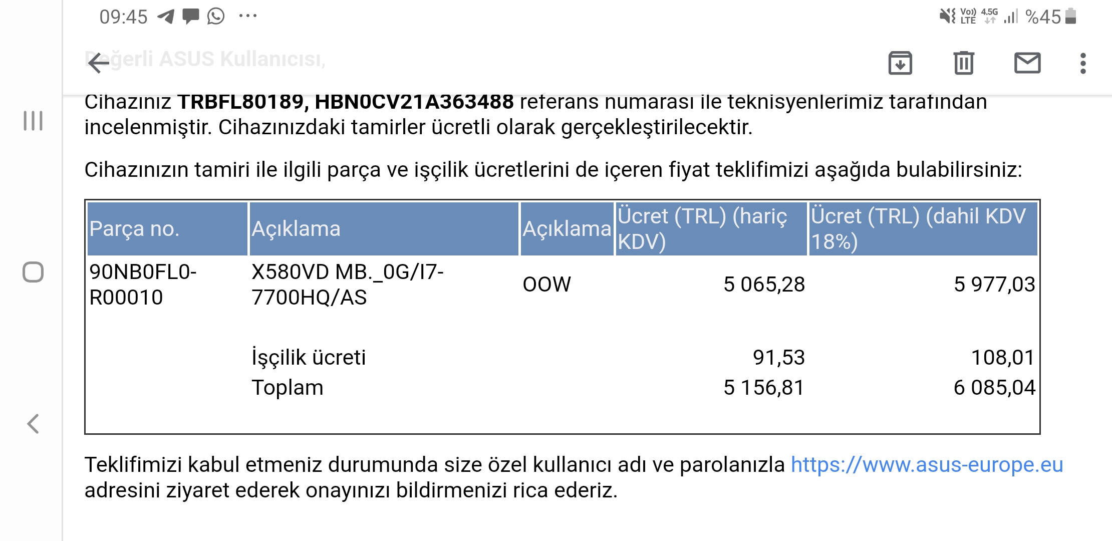

Arkadaslar selam,
Gecen hafta sabah uyandigimda laptop acilmadi. Sarjda almiyor. Guc isiklari yanmiyor. Baya ölü haldeydi. 2018 kasimda aldim amazondan. Garantisi hala devam ediyor. Servise durumu anlatip yolladigimda benden istedikleri ucret rezilligine bakın:
Hicbir sey yapmadigim, aksine zaten is laptopimi kullaniyorum genelde, tamamen kendi kendine sorun yasayan garanti kapsamindaki laptoptan tamir icin istedikleri ucret 6085 tl. Nerdeyse aldigim fiyat. Bu tarz teknik servis garanti muhabbetleriyle kavga etmekten cok sıkıldım gercekten. Para odememek, vaat edilen hizmeti gerceklestirmemek, isleri zorlastirmak icin her turlu cakalligi yapiyorlar. Durduk yerde tuketici heyeti vs ugrastiracaklar. Tek yaptiklari magdur birakmak.
Siz ne onerirsiniz ?

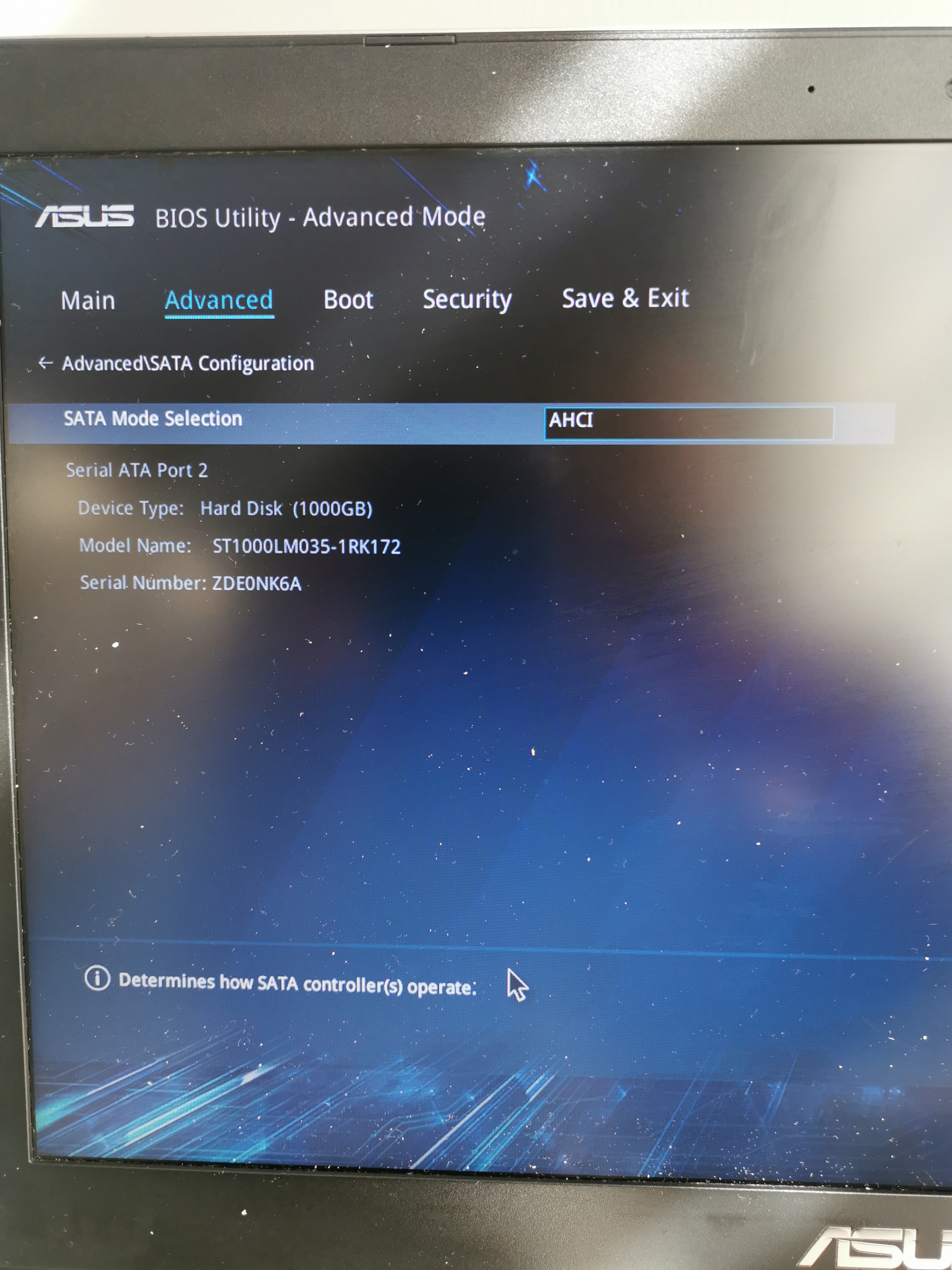

4 yıl (2 mesaj)
Kardeşim tam zamanında hortlatmışsın konuyu ben bugün vatandan m2 ssd aldım nvme cinsi taktım bilgisayara çalıştırdım ama biosta görülmedi canım sıkıldı eve gidince yeniden ugraşıcam ekstra bişey yaptın mı taktıktan sonra
4 yıl (2 mesaj)
Biraz uğraştım ama sonunda buldum ssd yi taktıktan sonra biosta görülmüyor sa advanced menüsünden sata configration kısmına basıp sata mod selection seçeneğinden AHCI yi seçmeniz gerekiyor sonra bende görüldü extradan altta NVMe configration seçeneği açıldı < Resime gitmek için tıklayın >
