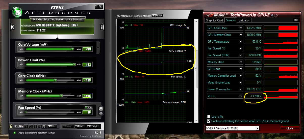

13 yıl (3791 mesaj)
gpu z de 1.750 gösterirken af de 2.60 kadar cıkıyor bu arada af yanlış göstermiyor gpuüz 1.750 yukarı cıkmıyor

13 yıl (2977 mesaj)
Orijinalden alıntı: akibeel
Lightning ile sorun değil diye biliyorum hocam. Bende Asus Gtx680 DC2 var AF ile bakıyorum 1.21v ile max stabil değer 1306 mhz. Senin gibi 1.26v falan yapabilseydik iyi olurdu.
