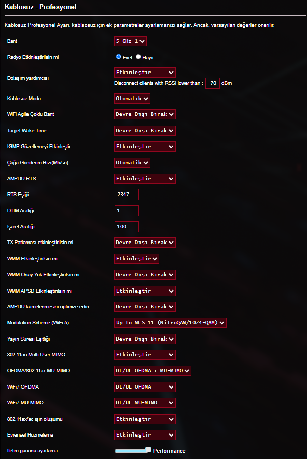

Şimdi ben çok yoğun çalışıyorum. Biraz karışık geldi. wifi kanalını neden görmek istiyorsunuz bilmiyorum ama telefonumdan wifi kanallarını görebildim. Android kullanıyorum. Gizli menüyü atmiştim o bölümlerde kanallar görünüyor.

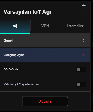

Kanal değil de wifi ismini mi göremiyorsunuz. Onu anlayamadım. SSID gizle demişsindir onu devre dışı bırak. Wifi ayarlarını benim gibi yap en stabil böyle yıllardır asus kullanıyorum. wifi7 ayarlarım. Performans ayarıdır yüksek veri aktarımı diğerleri bağlantı kalite ayarı. Bu ayarları benim gibi yapmazsan lg gibi eski cihazların bağlantıda sorun yaşar.
Asus da bir sorun var diyorsan ve tespit edemediysen wan dan ddns kullanıyorsan kapat. Açık olunca hiç bir şey düzgün çalışmıyor. Ben asusun wifi7 modellerin sorunlu olduğunu düşünüyorum. Wifi6e düzgün çalışan şeyler wifi7 routerlarda düzgün çalışmıyor sadece bizim kullandığımız ürün de değil. 6 ghz wifi7 cihazlarında. Bizzat testini yaptım. İşin kötü yanı o cihazlara güncelleme geliyor bizim bu cihaza güncelleme gelmiyor. Bu ddns dediğim sorun be92u da oldu.
Bizim artık asusa tepki koymamız lazım nerden baksan ekran kartı parasına router alıyoruz. Bu sorunlarla uğraşıyoruz. Bu gönderdiklerim sizin sorunuzu çözerse markanın sizi hiç umursamadığını düşünebilirsiniz. Bunları denedikten sonra düzelenleri veya düzelmeyenleri tekrar belirtirseniz sevinirim. Elimden geldiğinde yardımcı olmak isterim.
Ayarlarımı o şekilde atmak isterdim ama akıllı ev be çok fazla aimesh ve cihaz bağlı. Beta yazılımını kullanıyorum bu arada ben.

SSID adı gizli değil zaten ilk baktığım yer o oldu diyebilirim ,özel ağ bile oluşturdum lot agı yaptım hatta 2.4ghz 5 ghz ve 6ghz radyolu 3 bantlı . belki 6.radyoya cihaz kendi kendine bağlanır diye fakat bağlanmıyor lar sadece 2.4 ve 5ghz olarak bağlanıyorlar ne kadar zorlasam da olmadı .
