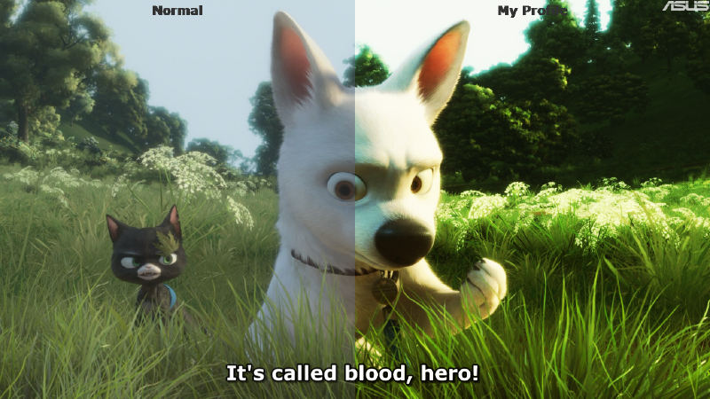

Lenovo Y550'de One Key Theater tuşu ile film ve oyunlardan gerek ses gerek görüntü olarak inanılmaz zevk alıyordum. Birkaç deneme yanılmadan sonra benzer renkleri Splendid aracı ile G51J'dede elde ettim. Bu arada bizim bilgisayarlarda özel olarak X-Fi çipleri eklenmiş sanırım. Driver olarak sunulan Creative'de bunun içinmiş. Fakat Creative driverları BSoD'lara sebep olduğu için ben kurmadım. Splendid ve X-Fi'yi aynı anda açtığımızda film ve oyunlar tadından yenmez hale geliyor.
8-9. seviye renkler, 6400-8400K derece ve Theater ile Soft Mode ideal.
-Theater Mode tüm renkleri canlandırırken Soft Mode yeşil ağırlıklı renkler veriyor.
-Decere ve renk seviyeleriyle oynayarak sizlerde etkisini görebilirsiniz.
-Add to Hotkey seçerseniz oyunlardaykende FN+C tuşları ile my profile'a geçiş yapabilirsiniz.
-Ayarladıktan sonra kaydetmeyi unutmayın. Tik ile aktif oluyor veya FN+C ile.
Bikaç örnek verim birde;
Bunlar 9. seviye ve 6400K ile alındı. (Soft Mode)
Just Cause II ise 9. seviye ve 8400K derece ile alındı. (Soft Mode)
