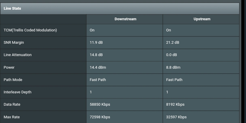

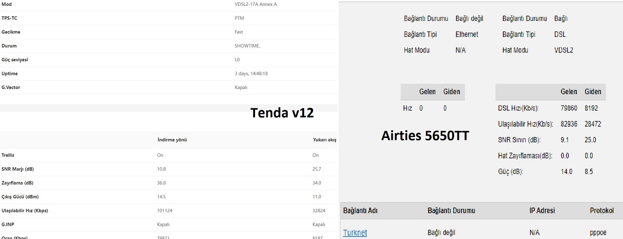

Sadece Asus' da sorun yaşadım ve geliştiriciye Asus ve Airties' dan log gönderdim ikisinde vendorları farklı dedi çip üreticisine ileteceğini söyledi.Ekran resminde Airties'ı geçen haftaya kadar kullandım. Şimdi Tenda v12 aldım deneme amaçlı onda da 3 gündür kullanıyorum hızı sorunu hiç olmadı. Santral ile aram 217mt ve yeni hat çektirdim. Eğer biliyorsanız 75/8 için snr değeri acaba kaç olmalı?
Merhaba ozaman iş değişir Asus,Airties yada Tenda yanlış gösteriyor değerleri benim ulasabikir hız 72 snr değeri 12 Asus Dsl Ax82u ile modemin yazılımı güncel mi ekstra bir ayar yaptınız mı splitter kullaniyirnusunuz
Asus Modem yazılım sürümünü yazabilirmisiniz
Snr düşük olduğu için Asusa göre bayağı yüksek crc hatası almışsınız < Resime gitmek için tıklayın >
