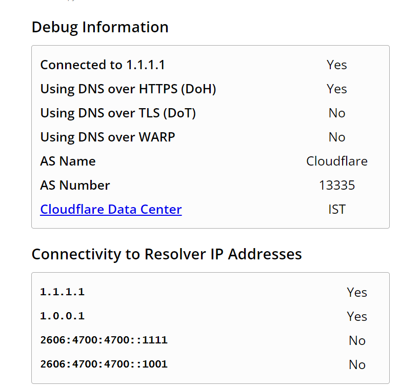

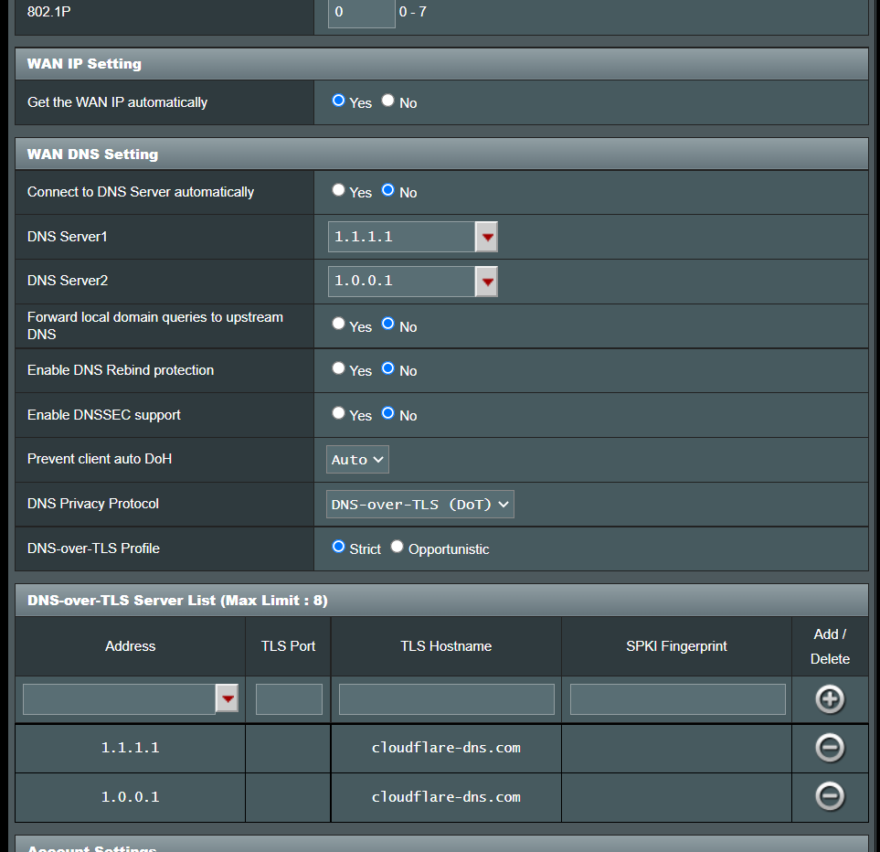

Selamlar, ayarları aşağıdaki gibi yaptım ancak cloudflare sayfasında DoT no olarak gözüküyor. Atladığım bir nokta mı var acaba?

Biraz zaman geçsin dns cache temizlensin görünür hocam isterseniz reset atın modeme bir kez

3 yıl
Bende aktifmiş, kapatıp pc restart edip yeniden aktifleştirip tekrar restart edip denedim ama maalesef sonuç aynı.
