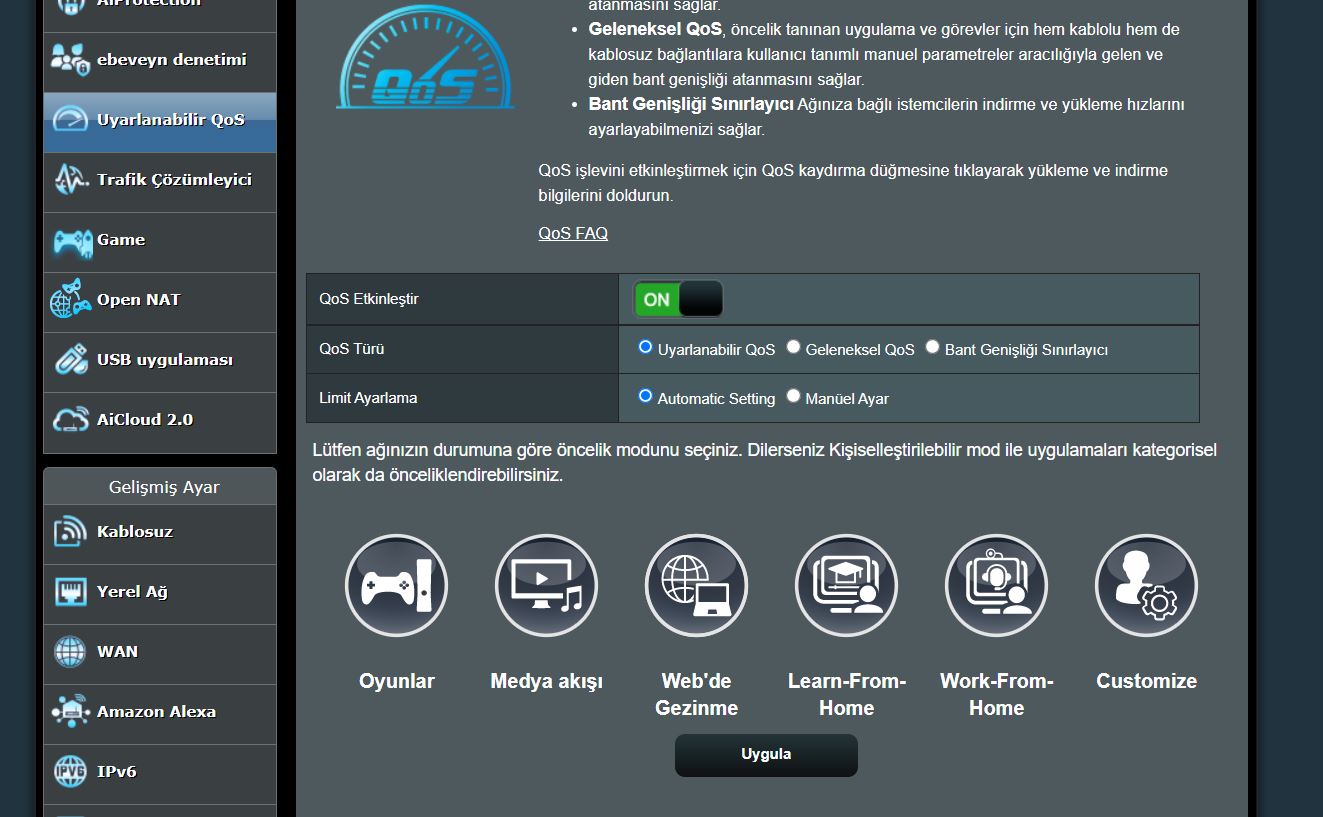

Selamlar bu modemde Qos ayarları sizde varsayılan olarak açıkmı?
