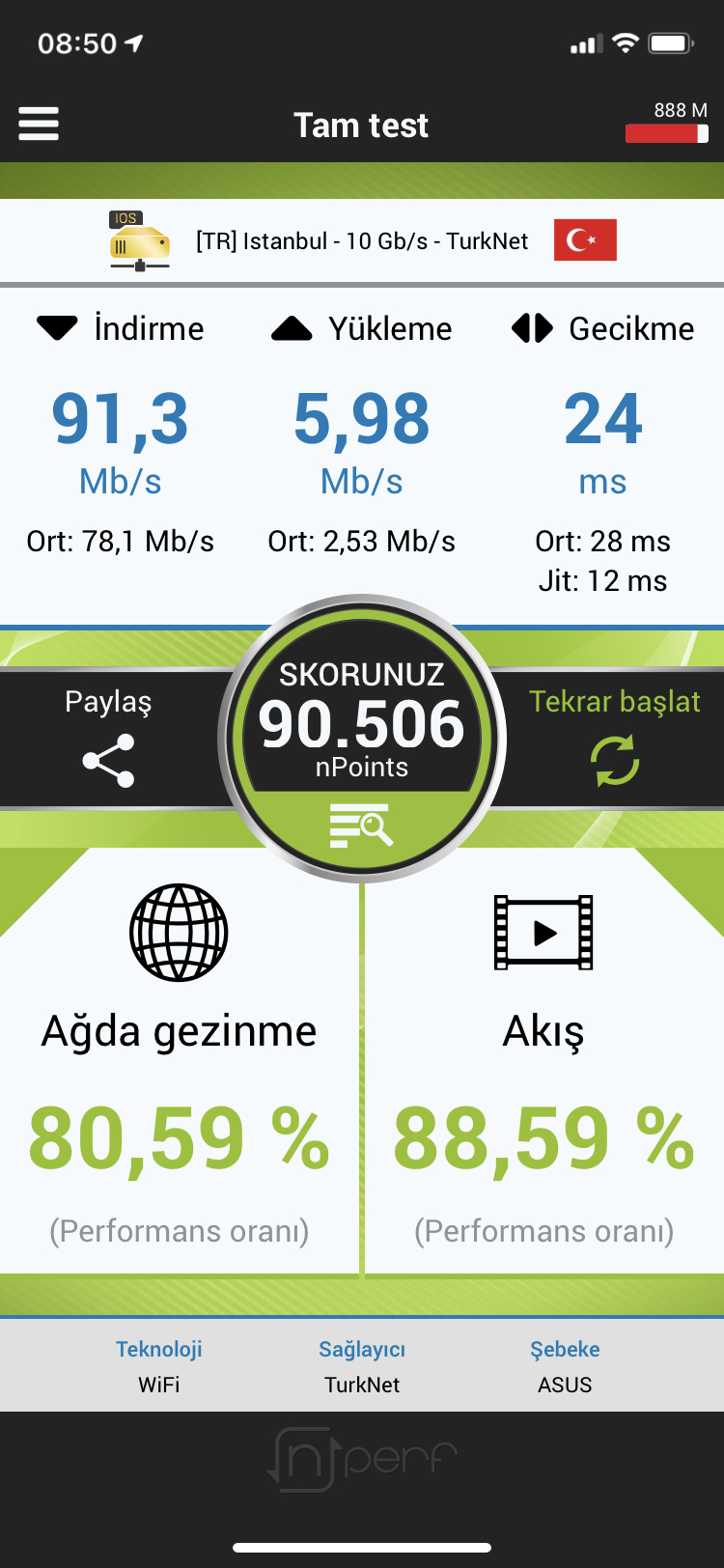

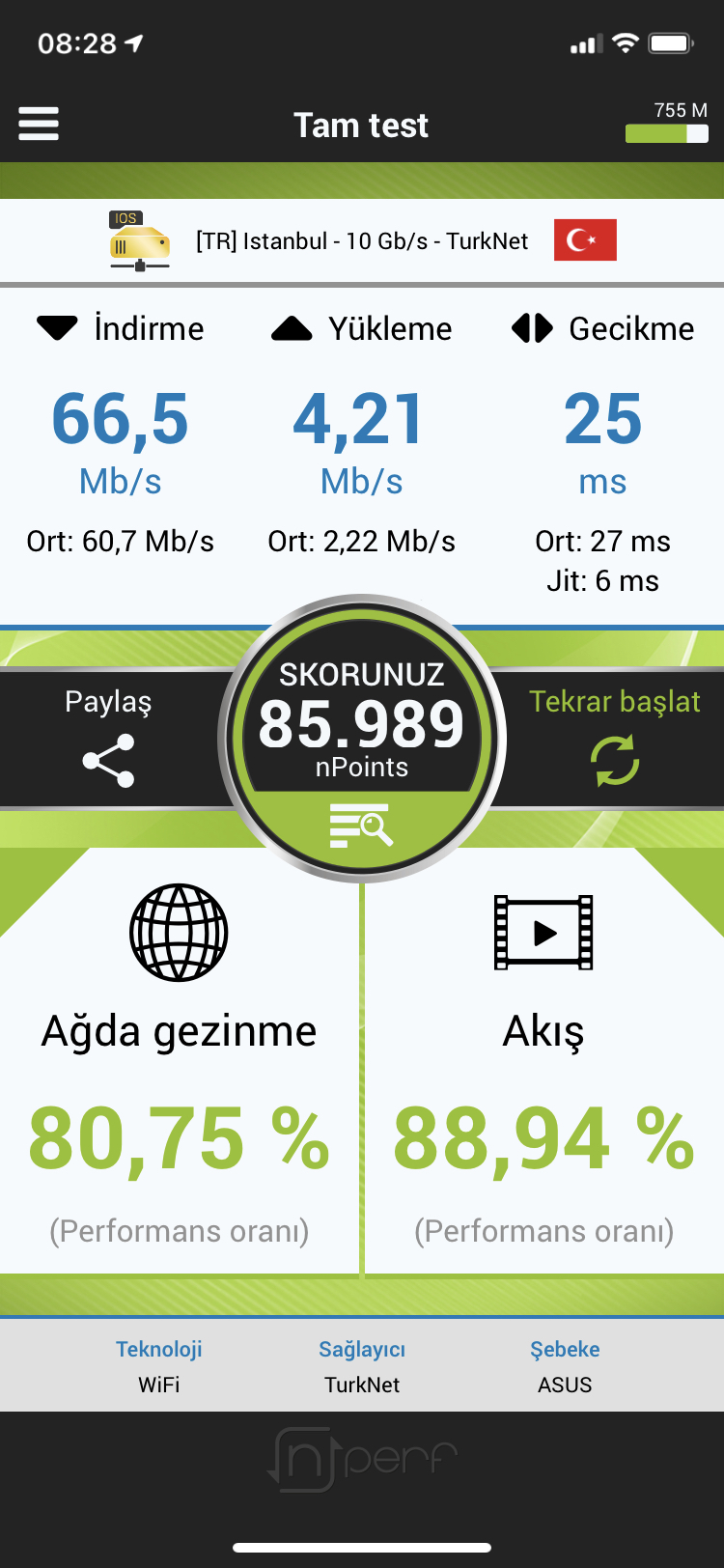

Beta yazılımı yükledim.
Şimdilik düzeldi gibi ama 5ghz deki gibi stabil değil hızda aşırı oynamalar oluyor.
Birkaç gün sonra tekrar deneyeceğim.
Buda 5ghz

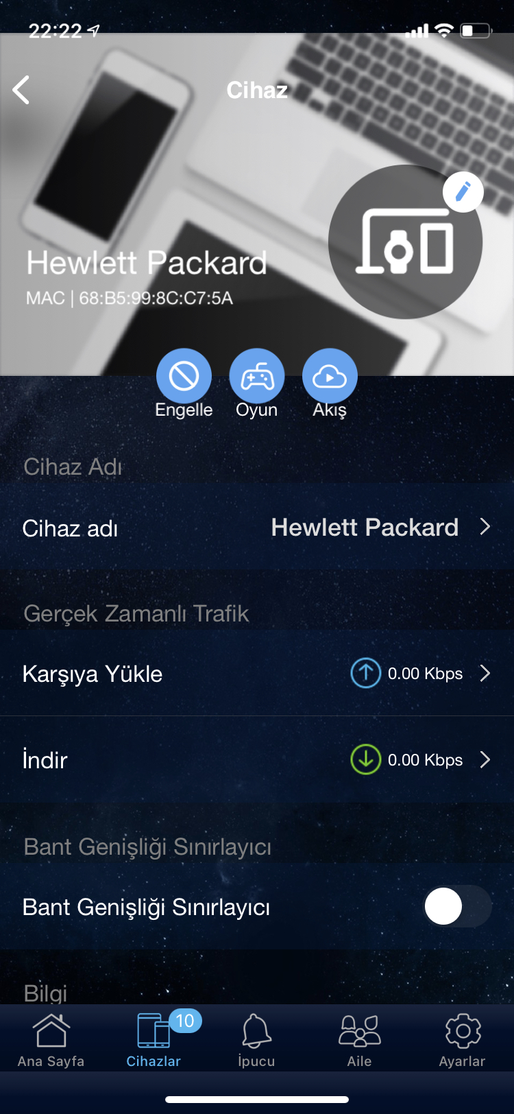

Tabi her cihaz önemli her cihazın aynı ağa bağlanması lazım. Fakat yazıcı kimsenin aklına gelmez ama en önemli cihaz bağlanması gereken cihaz o. Sırf onun için bu gece tekrar eski modemi kurup aralarında ağ bağlantısı yapacağım router olarak. Bunda sadece Asus’un suçu yok kablosuz teknolojiler hiçbir zaman oturmadı, birileri farklı teknolojiler çıkardı diğerleri farklı teknolojiler çıkardı, cihazlarda arada kaldı hep.
< Bu mesaj bu kişi tarafından değiştirildi necipfazil2041 -- 10 Haziran 2021; 17:58:12 >
Bu mesajda bahsedilenler: @Cyberbrkk
4 yıl
Şifreleme sisteminiz nedir. Ben başta wpa2/wpa3 yapmıştım birkaç cihazım bağlanamamıştı. Wpa/Wpa2 seçince tüm cihazlar bağlandı.
Hp wifi yazıcım var sıkıntısız kendisi bağlandı.
Bu mesajda bahsedilenler: @necipfazil2041
4 yıl
Malesef denedim tüm kombinasyonları fakat olmadı.
Dsl hatt modeme bağlı
Wan girişinde ise vodofone redbox bağlı.
şimdi ben yazıcıyı wifi ile 4.5g modeme bağlasam asus ta nasıl bir ayar yaparak 4.5g modeme bağlı bir yazıcıyı kendi ağımdaymış gibi gösterebiririm?

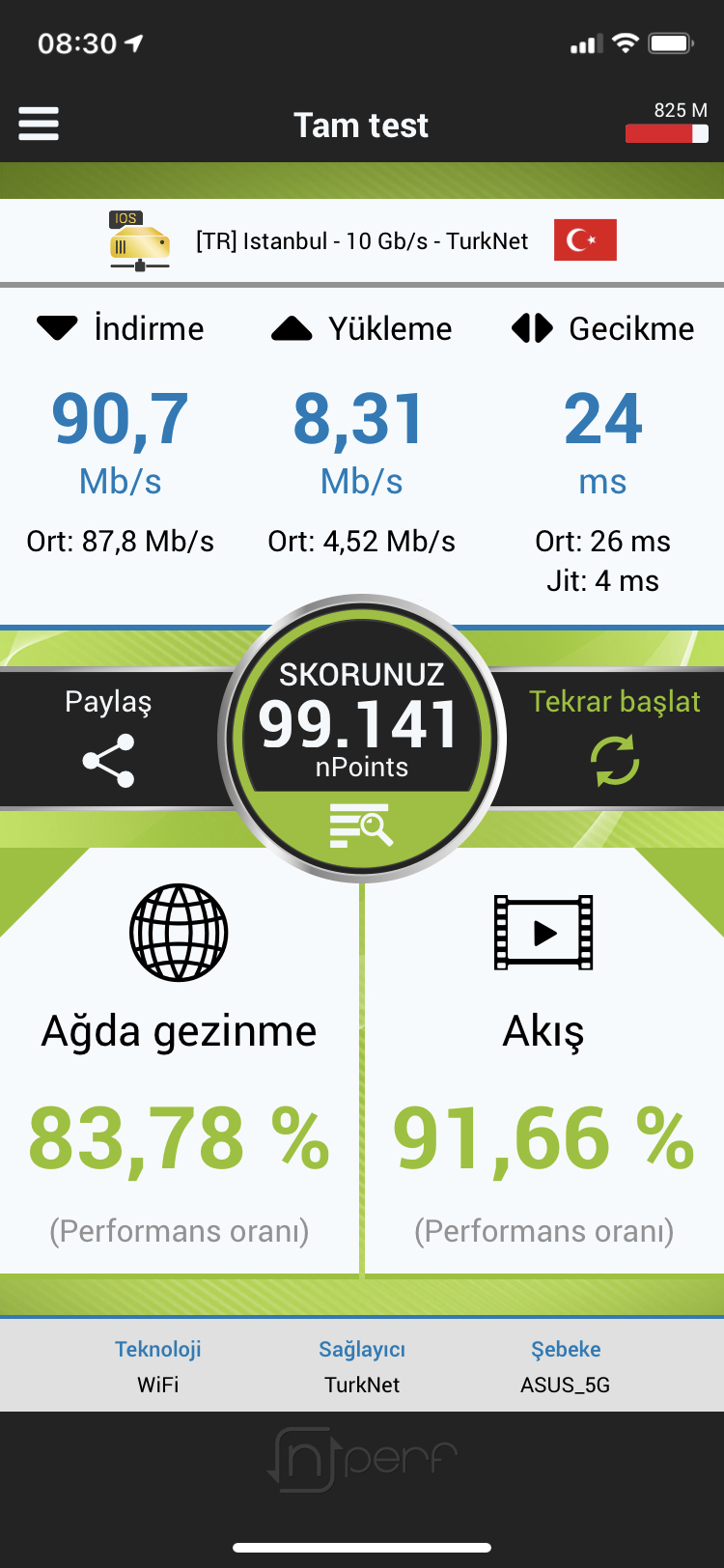

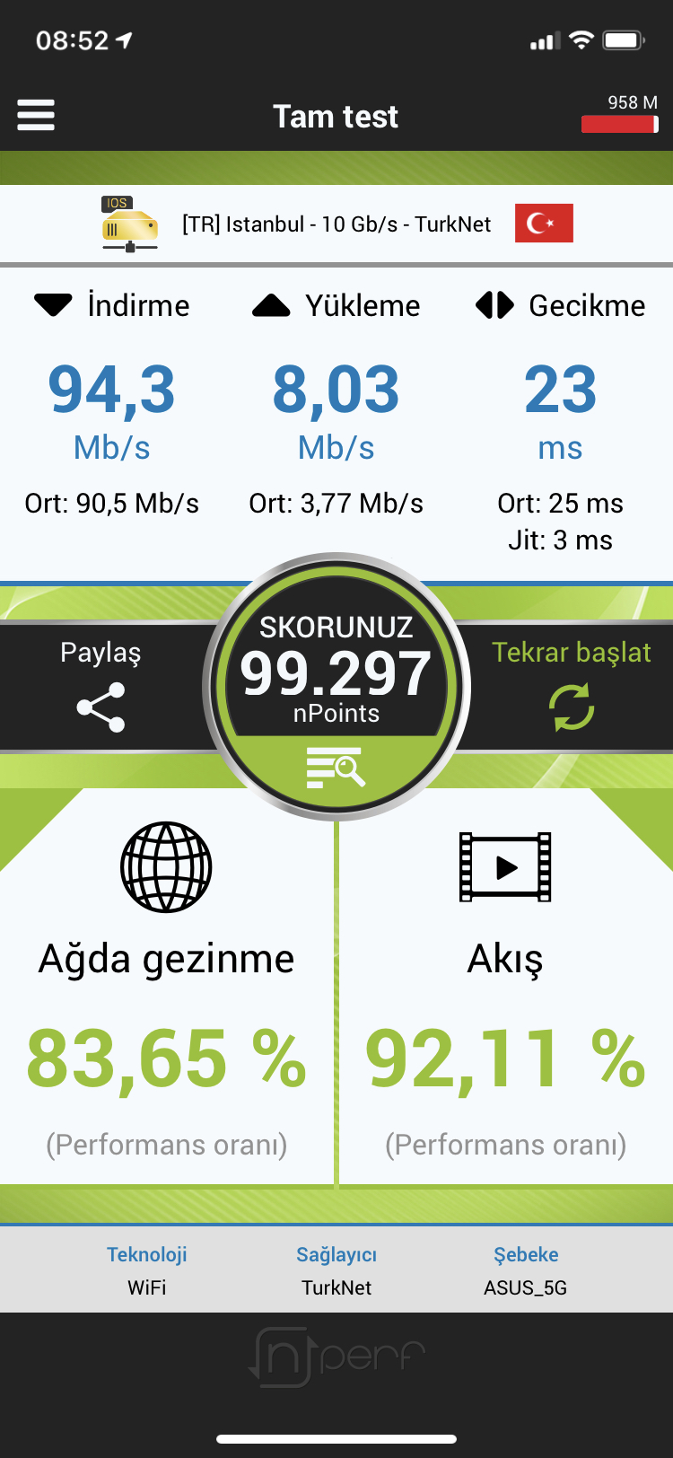

Beta yazılım denemelere devam.
2.4ghz
5ghz
2.4ghz de 5ghz deki değerleri tam alamıyorum ama eski yazılımlara göre 10mb/s lere düşmüyor.Upload da hem 2.4 de hemde 5ghz de dalgalanma yaşıyorum. İlerki yazılımlarda onuda düzeltirler sanırım.

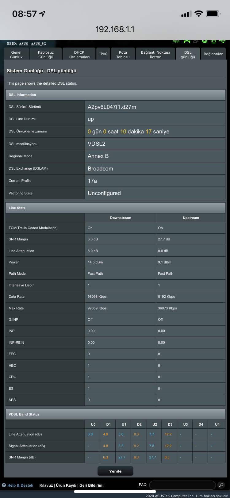

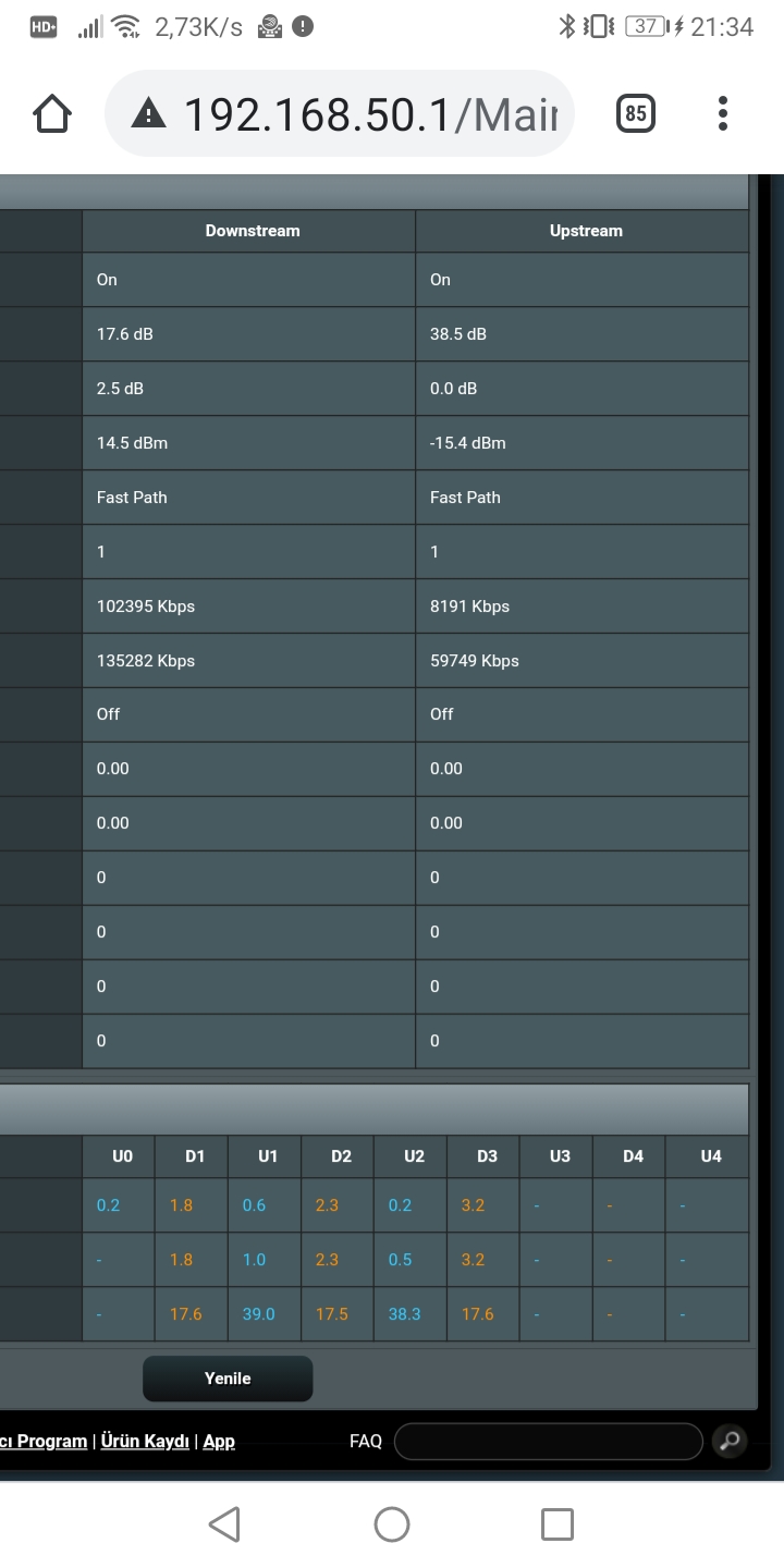

Bağlantı hızım 100mb/s bu hızı almak için kararlılık ayarını -2 db yaptım snr 6.3 e düştü.
Kararlılık ayarım -2 db iken denemelerim.
Printerınızda önceki modem ip ile sabitlemiş olabilirmisiniz. bu modemin ip si farklı..

Yazıcıda tüm ayarlar otomatik. IP reserve işini modenden yapıyorum. bütün ipler bir önceki ile aynı fakat printer zaten bağlanamadığı için hala ip ataması yapamadım.
Durum düzelene kadar eski tplink modemi kadroya aldım. bilgisayarlar ve modem ona bağlı, diğer cihazlar asus a. 8mbit adsl orada vodafone redbox asustan hizmet veriyor.
Bu arada Apple watch ta bağlanamadı bir türlü.
