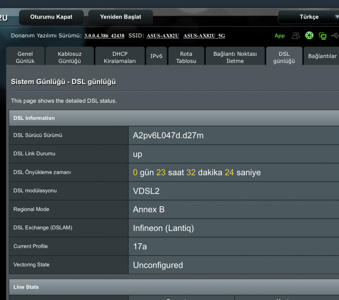

Birşey dikkatimi çekti sizin modem dsl exchange(Dslam) boardcom yazıyor benim modemde infineon(lantiq) yazıyor chip farklımı?

Hocam sizin DSL ayarları resimdeki gibimi
