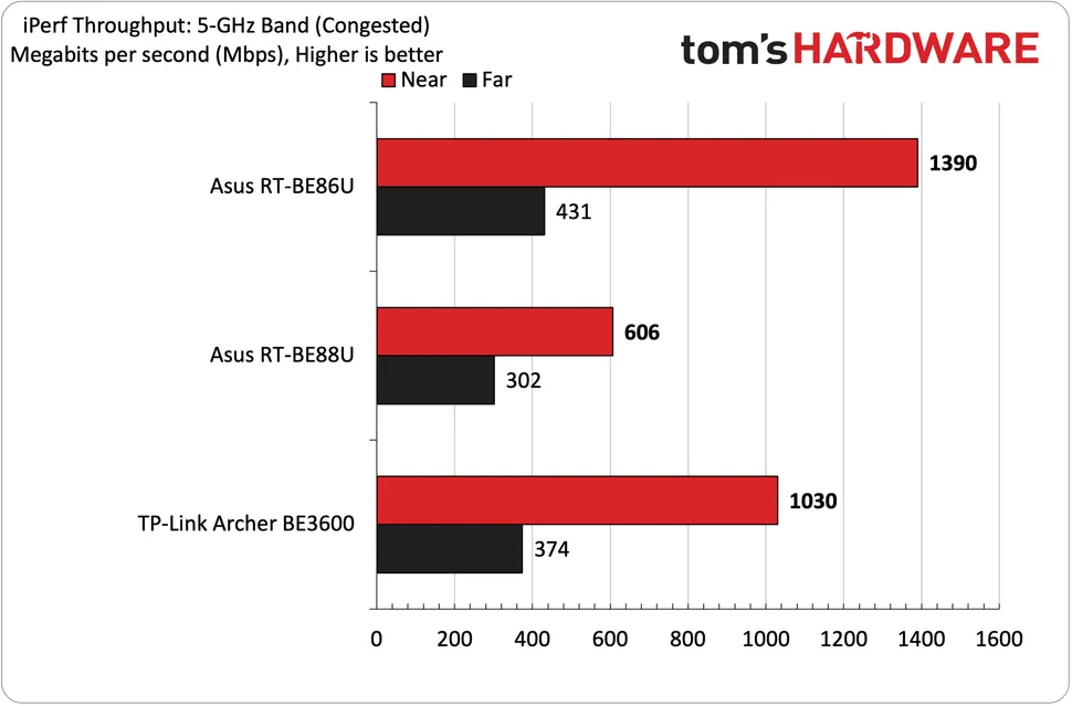

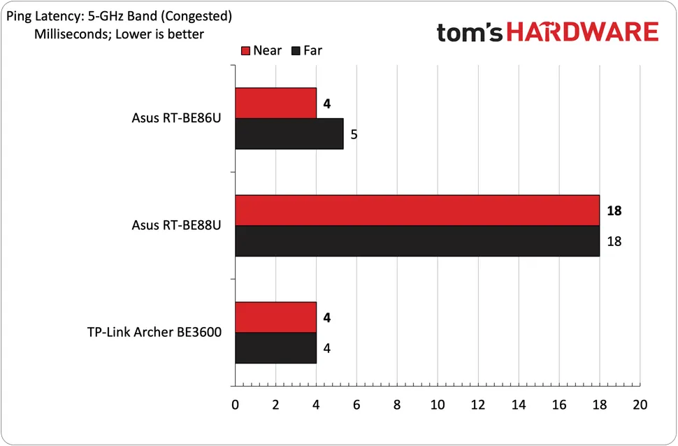

Yazılım kaynaklı veya değil, RT-BE88U sıkıntılı bir router. Sadece WiFi'dan dolayı değil, dosya aktarım hızlarıda falan da yavaş. Bütün testlerin en önemli noktalarında dip balığı gibi geziyor. Satışa çıkalı hemen hemen 1 yıl olacak. RT-BE86U çok daha yeni ve biraz daha uygun olmasına rağmen neredeyse bütün güvenilir yabancı sitelerde daha iyi performans sergiliyor. İyice araştırmadan, yt'da gördüğünüz palyaçoların sözde incelemeleri, tavsiyeleri üzerine cihaz almayın.
