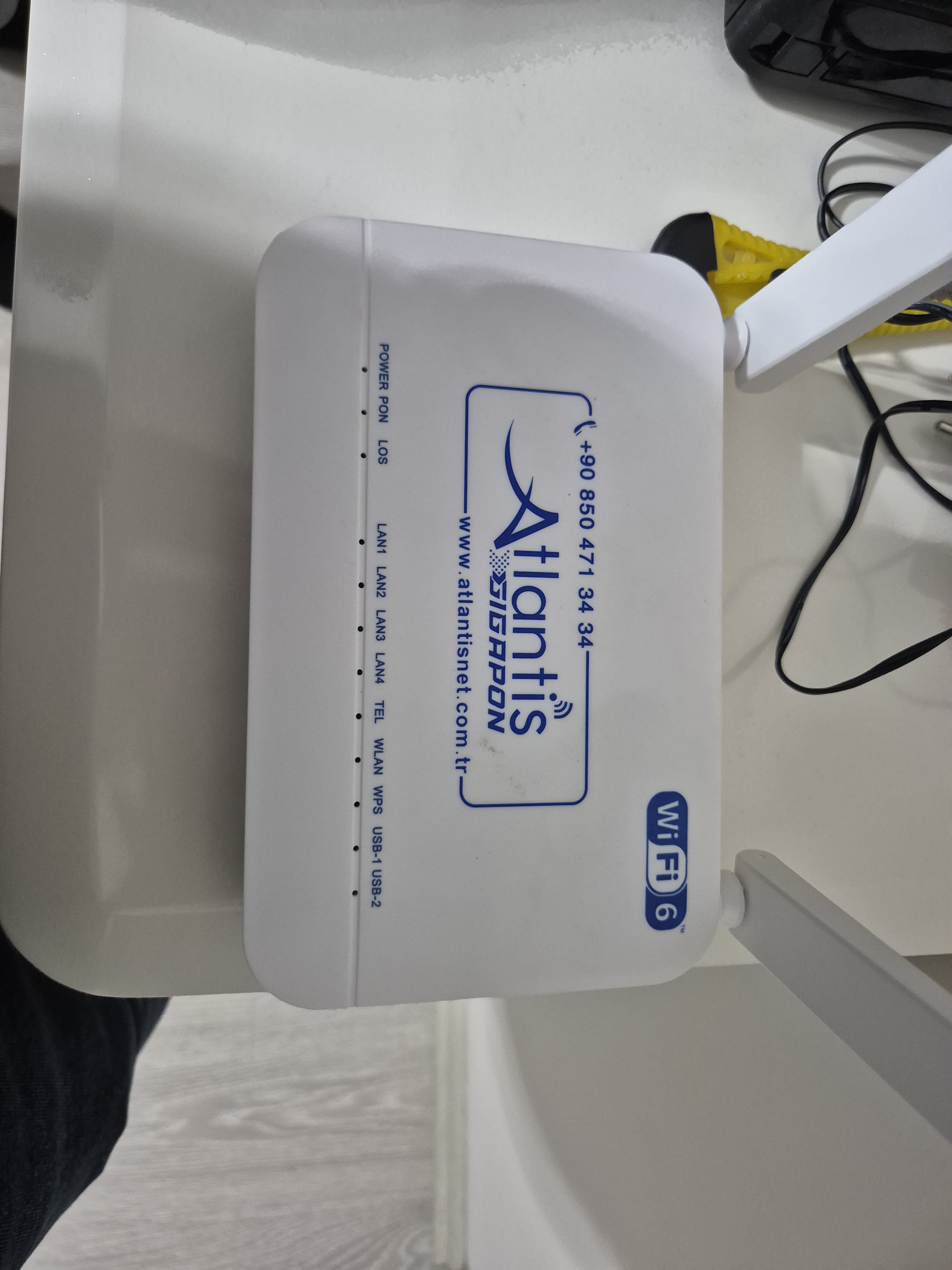

Atlantis net hocam
Ana modem: < Resime gitmek için tıklayın >
Bu mesajda bahsedilenler: @MC.CYBER_
_
11 ay
İhtimal olarak evet. 5 Ghz'yi kapatıp, 2.4 Ghz ile deneyin. Eğer sorun çözülürse adaptör ile sıkıntı var diyebiliriz.
