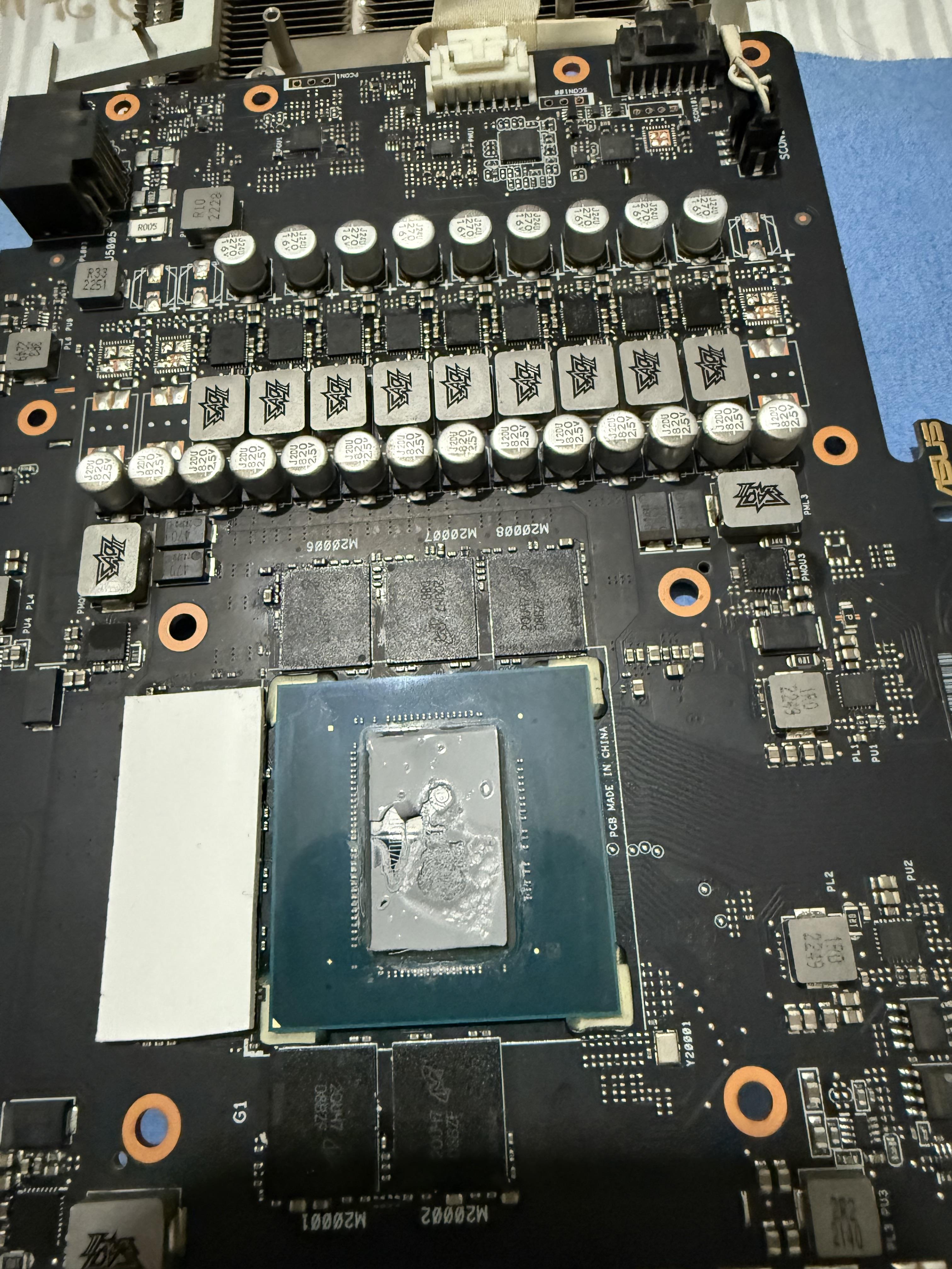

Arkadaşlar beyaz olsun oc olsun asus olsun strix olsun derken kamyon para verip 2 sene önce aldığım kartta pump out olayı meydana geldi. Fazla oyun falan oynamadığım için farkedemedim geçen bayramda oyun oynayım deyince fanlar %100 ü buldu sonra araştırmalar neticesinde kronik olduğunu öğrendim. Garanti süresi içinde gönderebilirdim ama kimlik getiren kuryenin bile tuhaf tuhaf hareketleri sonucu birbirimize girecek noktaya gelmemiz sebebiyle kartı kargolarda falan süründürmeyim hallederiz dedim ancak an itibariyle halledemedik
Ne yaptık dersek önce kryosheet aldım elektrik ilettiği için yemedi uygulamadım kenarda duruyor. Ptm ismi çok geçiyordu bunu veya muadilini tr de bulamadım. Daha sonra ebuy dan ptm amazondan tg phasesheet sipariş verdim bunların gelmesi 2 3 hafta buldu sanırım. Aynı zamanda da 1mm 1,25 mm 1,5mm ice dragon thermal padleri de aldım hazırladım hatta 1 tane de arctic 1,5 mm aldım kısacası herşeyi hazırladım bugün kargo geldi ptm yi teslim aldım.
Bu süre zarfında da kartı açıp mx6 ile önce normal sürdüm sonra x şeklinde sürdüm ikisinde de sıcaklıklar 86 89 gibi gidip geldi fanlar %100 çalıştı yani olmadı. En başta elimle dokununca soğutma bloğu da soğuktu sonra mx6 yı sürünce düşük sıcaklıklarda iletiyordu hatta fanları %20 falan yapınca ısıyı düşürüyordu ama ne zaman tam yüke binse ısıyı bir türlü iletemiyor sıcak çalışıyor. Mx6 masaüstünde 40 45 derece yükse 88 gösteriyor hwmonitörde ise max 92 görüyordu.
Bugün ptm yi kullandım dikkatlice padleri de değiştirdim. Sonuç olarak vramler olması gereken sıcaklığa düştü 33 34 derecede boşta yükte ise max 50 55 civarı oldu yani bu şuan eskisinden iyi ama ptm hiçbir şekilde etki etmedi. Hatta eskiden 144 fps düşmeden veriyordu 90 derecede çalışırken, şimdi ise 85 86 lara sabitlendi ilk başlarda 89 90 civarıydı ama ekran kartı güç kesiyor fps 50 lere hatta 15 20 lere düşüyor. ( Bunun sıcaklıkla alakası var mı emin değilim zaten ısınmasının sebebi 144 fps i verebilmesiydi şuan fps de düşüyor sıcaklıkla değil de padlerden bazılarıyla alakalı olabilir diye şüphelendim)
Gelelim sadede. Şimdi bana neyi tavsiye edersiniz bu işin içinden servise göndermeden nasıl çıkarız yada kurcalamadan göndermek mi lazım ? Zaten garantiyi de bozduk bir kamyon da para harcadık sonuç da alamadık. Bu ptm çinden geldi sahte olabilir mi ? Çünkü kutusu sıradan bir kutuydu içinde spatula fırça falan ve basit şekilde macun vardı honeywell falan yazmıyordu.
Bu işin bir püf noktası var mı vidaları fazla mı sıkıyorum yada az temas mı ediyor ? Şu bakır kısma ve fanlara ellemedim onları da mı açmak lazım vidaları gevşemiş olabilir mi ? teşekkürler.

Padleri de değiştirdim demişsiniz, yeni aldığın padler fabrikada kullanılan padlerdan daha kalınsa GPU soğutucu bloğu GPU'ya tam temas etmiyor olabilir. Eski padler duruyor mu?

Birebir aynı ölçülerde kesip kullandım hocam fabrika çıkış padler tabiki komponentler tarafından biraz ezilmişti izi çıkmıştı ama sıkınca aynı şey olmuştur diye düşünüyorum. Bir videoda bir adam aynı kart için 1,25 kullanmıştı 1,5 yerine acaba açıp chipin etrafındakileri 1,25 mi kullansam yada bu sefer az mı sıksam vidaları bilemedim

1.5 kalın gelmiş olabilir, 1.25 deneyin isterseniz. Vidaları da ne çok sıkın ne de gevşek bırakın. Eski padler duruyor değil mi? O padlerin kalınlığını yeni padlerle çok dikkatli bir şekilde karşılaştırmanı öneririm.
Padlerin kalın olmasından dolayı soğutucu bloğun GPU'ya tam temas etmediğini düşünüyorum.

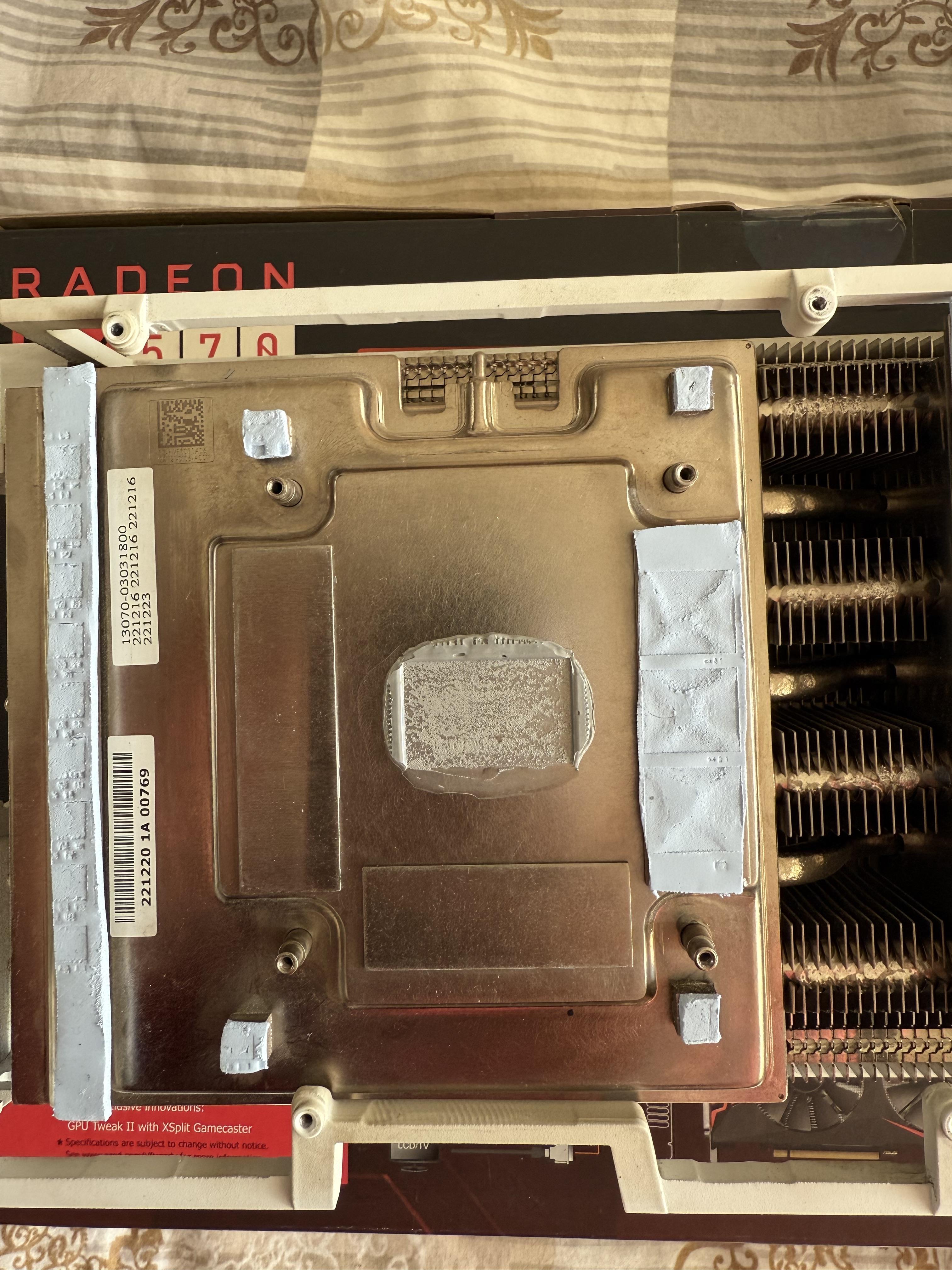

Güncelleme: kartı açtığımda şöyle görünüyordu
Sanki ortası basıyor yanlar basmıyor vidaları çok mu sıktık derken aslında basmıyor pcb eğiliyor mu diye baktım o da yok
1.5 padleri 1,25 ile değiştirdim ptm 7950 yerine de phasesheet kullandım bu phasesheet 0.20 kalınlığında ptm7950 0.25 idi
Açıkçası tam basmıyor soğutma bloğu yeni koyduğum pad ler çok fazla ezilmemişti vidaları çok sıkmadan kartı toplayıp taktım. Masaüstü 35 civarı idi oyuna girdim 144 fps i tam olarak tekrar vermeye başladı ama yüke binince yine 87 86 dereceleri buluyor.Bu kartın tam yük ısı değerleri 65 70 civarı
Mevzu çıkmaza girdi konunun termal pad kalınlığıyla alakası yok bence sorun tam basmaması orta basıyor yanlar basmıyor o yüzden ısıyı tam olarak iletemiyor

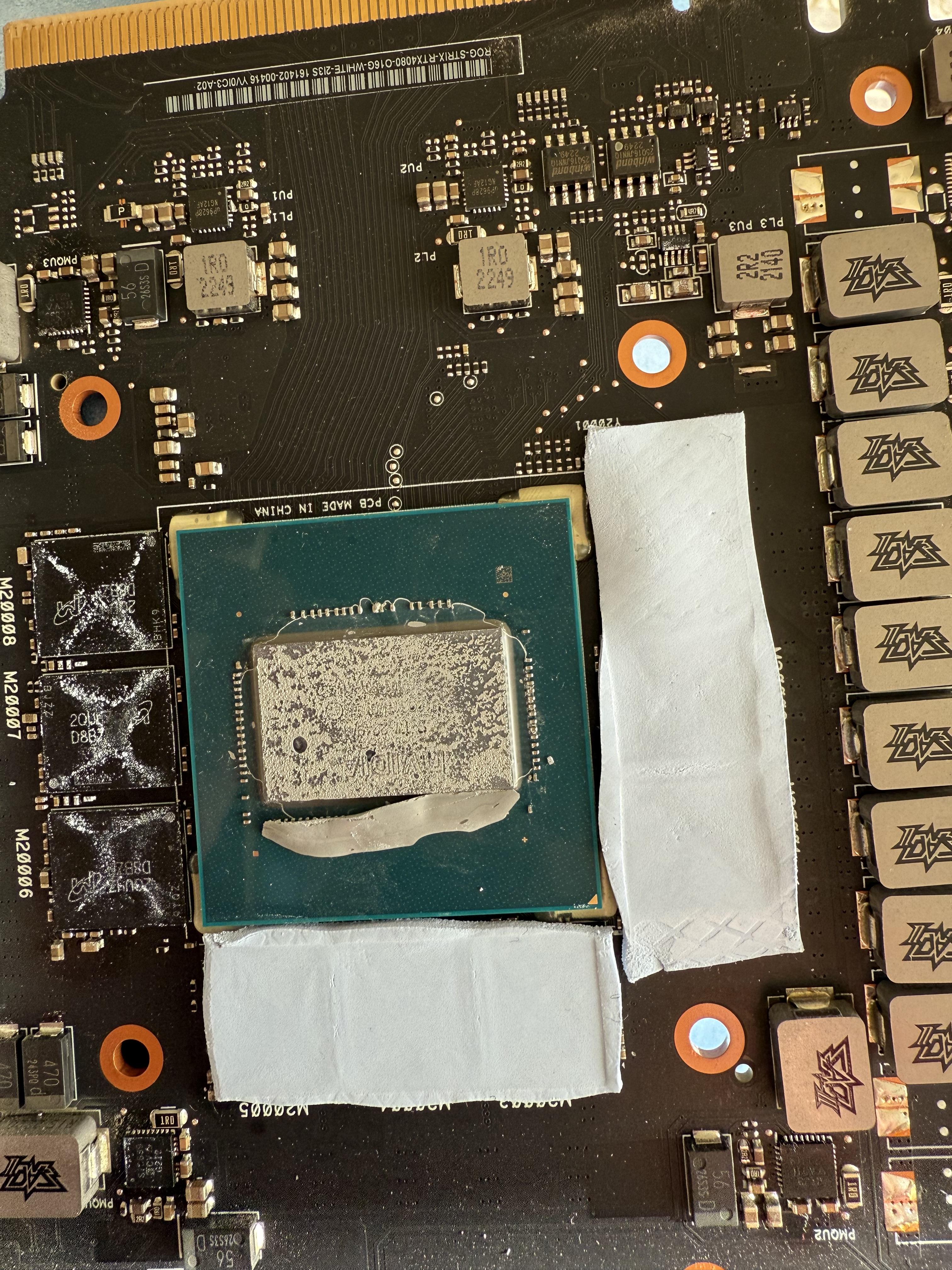

Her ne kadar aynı ölçüde ped kullanmış olsanızda macun bloğa tam temas etmiyor. Ayrıca ekran kartlarının modeli aynı olsa bile üretim seri numaraları farklı olup termal ped kalınlıkları farklı olması gibi durumlar yaşanabiliyor. Yapabileceğiniz bence en mantıklı şey thermal putty kullanarak ped kalınlık sorunu olmadan macun uygulamak olur. Ama buradaki en büyük handikap ise uygulayacağınız macunun pump out yapma ihtimalinde kartın soğutucu bloğunu söktüğünüz an puttynin şeklinin değişerek çöp olması. O yüzden ptm 7950 veya Thermalright Heilos gibi yarı katı faz değiştiren macunlar kullanmalısınız.

ptm uygulamadan önce baskı şiddetini kontrol etmek için nokta şeklinde macun koyup vidaları sıksaydınız anlardınız aslında.

Hocam her senaryoyu denedim olmuyor malesef.Orjinal haline döndürdüm yani hepsini 1,5 mm kullandım yine olmadı vramleri 1,25 diğerlerini 1,5 yaptım fabrika çıkış padler gibi yine olmadı. Macun kalınlığı ne olmalı onu bilmiyorum iyice sıkıp ezdiğimde de bişey olmuyor
Çift kat ptm bile denedim 2 tane üst üste koydum yine olmadı. Denemediğim putty kaldı sadece eğer putty kullanırsam iyice ezildiğini varsayarsak macun kalınlığı incecik olacak o zaman da sanki kuruma yapacak gibi çünkü ptm i bile sanki kurutuyor gibi. Yani ne kalın ne ince vidaları gevşek bırakıp kademe kademe sıkıp denediğimde de olmuyor.Düşük sıcaklıklarda ısı iletimi var fanları %20 yapsam bile iyice soğutuyor ama tam yüke geldi mi iletemiyor ısıyı
Bunun normali ne ? olabildiğince ince olması mı yoksa ptm nin geldiği gibi 0,25 kalınlıkta olması mı ?

GPU die üzerine putty olmaz vram ve fazlar için kullanabilirsiniz, macunun belirli bir kalınlığı olmaz hocam ne kadar ince o kadar iyi sıktığınızda çok az bir boşluk kalır zaten.

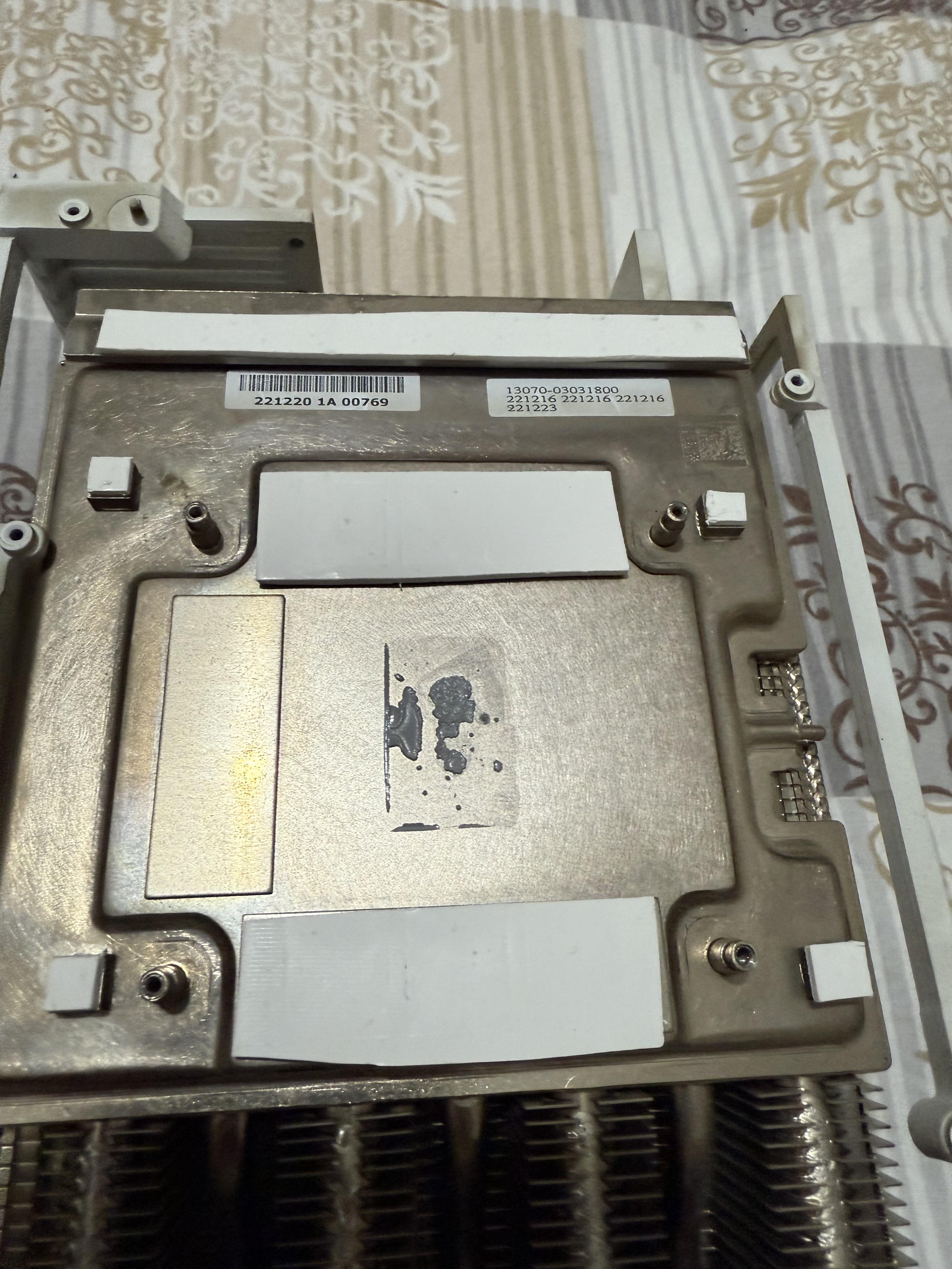

hocam macunu ptm kullanıyorsanız kurur veya ince olur diye dert etmeyin. blok yamulmadıysa putty ile olumlu sonuç almamanız için bir durum yok. unutmayın ptm kalınlığı 0,20 veya 0,25mm buda 0,05 lik bir temassizliğin bile ne kadar önemli olduğunu gösteriyor. bu yüzden putty sizin gibi sorun yaşanlar için çözüm olabiliyor. ayrıca putty uygularsanız ve dereceleri çok yüksek bulmazsanız ptm gibi yarı katı macunların başta tam performans ile çalışmadığını unutmayın ona biraz zaman tanıyın.

Şimdi şöyle bişey var yarı performans bile alsam dicem ki macun sahte olabilir ezip kenarlardan taşmış halde bile olsa iletmiyor ısıyı yani yüksek ısıyı iletmiyor temas yokmuş gibi yükte 88 90 derece arası.
Putty siparişi verdim bakalım gelince denicez. Yaptığım araştırmalar sonucu asustan birine gelen bilgiye göre vram ler 1,25 diğerleri 1,75 diye cevap vermişler içinden çıkanlar ise 1,5. Bir de 4 tane yüksek nokta var ucuna konulan padi 1mm yada 1,25 yapıcam tam basmama sebebi o olabilirmiş.

Vram lere 1.5 pad kullanmama rağmen durum bu 1.25 orjinali. Şuna baskı az denebilir mi resmen kurumuş. Belki de 025 e temas edip ezmemesi gerekiyor burada ne yanlış acaba
5 ay (104 mesaj)
durum gerçekten çok garip. karta fazla baskı uygulamadan putty ile deneme yapıp olmadı servise yollayın. çok fazla deneme yapmanız sonucunda vidaların yalama olması veya en ufak bir sakarlık bile içten değil. keşke ekran kartlarının içerisinde ped kalınlıklarını gösteren bir şema koymak zorunlu olsa.
