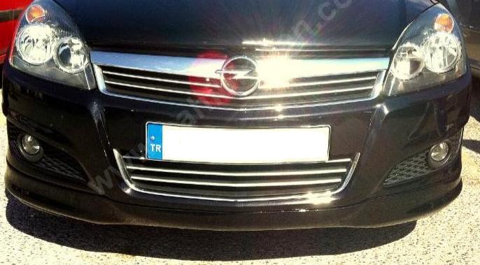

Arkadaşlar resimdeki gibi ön tamponun altına ek tamponun aynısından yaptırmak istiyorum.Bunun gibi Anadolu yakasında yaptırabileceğim yer/fiyat/kalite bilen varmı?

Orijinalden alıntı: Playboy22
Hocam nerde ne kadar bilmiyorum ama gerçekten araca müthiş güzellik katıyor. Biz 2.el aldık arabayı komple body kit vardı. tavsiye ederim gerçekten.
