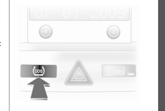

Merhabalar bizimde ön sağ lastik patlamış vida girmiş. bir baktıkki lastik basınç sensörü devreye girmiş neyse lastikçiye götürmüş babam lastiği yapmışlar. ancak lastik basınç sensörü sönmediğinden hemen yakınında bulunan özel bir opel servisine göstermiş babam. servis cihaza bağlamış. devrede olan lastik basınç uyarı sensörünü kapattırmış.buraya kadar herşey normal. araç daha sıfır. garantisi yanarmı? ondan korkuyorum. bununla ilgili bilgi verirseniz veyada bilgi vereceklere teşekkür ederim...
< Bu mesaj bu kişi tarafından değiştirildi RENAT27 -- 8 Temmuz 2011; 16:35:25 >
14 yıl
lastik basınç sensörünü kapatmışlar derken tam olarak neyi kastettiniz?
lastik basınç sensörü düğmesine 3-4 saniye basılı tutulunca zaten göstergeden siliniyor uyarı.
bunun garanti ile bir alakası yok.
sensörü tümden kapatmak ise kastınız, bunun da garanti ile bir alakası olmayacağını düşünüyorum, ancak neden böyle bir şey yapasınız, onu anlamadım...

peki bu hangi düğme tam olarak?

sensör lastik tamirinden sonra kendiliğinden kapnıyor mu ki? ben lastiğin patladığını anlayınca kendim elle kapattım. belki de kendiliğinden kapanmıyordur, emin değilim..
14 yıl
Astra'da "lastik basınç sensörü" diye ayrı bir sensör yok ve dolayısı ile iptal edilmesi mümkün değil.
Astra'daki sistem lastik basınçlarındaki düşüş ya da artışları tekerlek devir sensöründen gelen devir sayılarını karşılaştırarak tespit eder.
Bu sistemin adı DDS - Deflation Detection System olup "basınç kaybı tespiti" yapar.
Söz konusu sistemi yalnızca Tech2 diyagnostik cihazı ile elektronik olarak kapatmak mümkündür, servis ancak böyle birşey yapmış olabilir.
Ayrıca bir de TPMS-Tyre Pressure Monitoring System adı altında her lastikte özel bir sensöre sahip olan bir sistem mevcuttur
ama Türkiye'ye gelen araçlarda yoktur, Avrupa'da ise ekstra bedel karşılığı opsiyonel olarak alınmaktadır.
< Bu mesaj bu kişi tarafından değiştirildi Serdar99 -- 8 Temmuz 2011; 16:55:06 >
14 yıl
Orijinalden alıntı: Serdar99
serdar bey, sizin dediğiniz gibi servisdekiler tech2 cihazı bağlıyarak DDS'yi kapatmışlar. peki lastik tamir olduktan sonra neden kendiliğinden kapanmamıştır. yoksa kapanması için bizim yapmamız gereken bir işlemmi olması gerekiyordu. yukardaki yazan arkadaş lastiğini yaptırdıktan sonra uyarının gittiğini söyledide. ondan böyle sordum. son olarak bu yapılan işlem özel bir serviste yapıldığından garantiyle ilgili bir sıkıntı olurmu yani 15 bin bakımında tespit edilmesi durumunda
< Bu mesaj bu kişi tarafından değiştirildi RENAT27 -- 9 Temmuz 2011; 11:00:26 >
14 yıl
Orijinalden alıntı: RENAT27
Kendiliğinden kapanmaz.
Lastik değişimi/tamiri ya da lastik basınçlarında yaptığınız en ufak bir değişiklikten sonra orta konsoldaki DDS düğmesini 4 saniye süre ile basılı tutarak sıfırlamanız gerekir.
Bu işlemi yaptığınızda gösterge grubu içindeki uyarı ışığı 3 kere yanıp sönecektir.
Servis Tech2 ile sistemi kapatarak çok gereksiz bir işlem yapmış. Herhalde yukarıda söylediğim işlemden haberleri yok.
Garanti ile ilgili bir sıkıntı olmaz, ama gereksiz polemik olmaması için siz servise tekrar gidip sistemi yine Tech2 ile açtırın.
< Bu mesaj bu kişi tarafından değiştirildi Serdar99 -- 9 Temmuz 2011; 11:37:09 >
14 yıl
Değerli bilgilerinizi, benim nebzimde ve arkadaşlarımızla paylaştığınız için teşekkür ediyorum.
