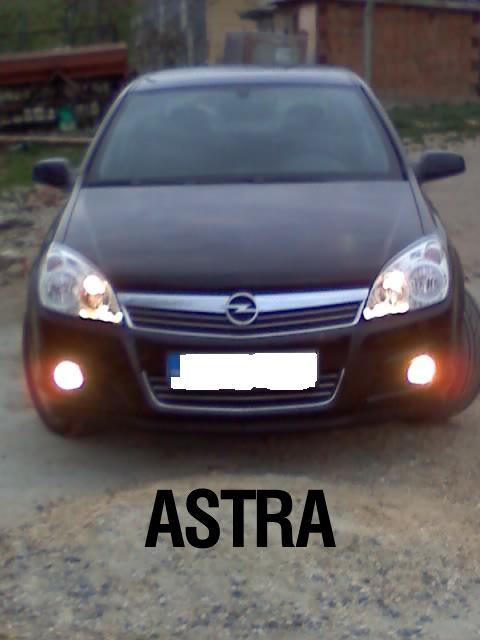

Ben de benzinli sedan sahibi olacağım kısmetse mayısta...teknik gri yi sadece insignia da gördüm..
bir foto rica etsem sizden mümkünse...Yeni araç alanlara hayırlı uğurlu olsun..
Buyrun size foto

Sn.Taxable ve Sn.Ekorender teşekkür ederim fotolar için...
Sn.Ekorender sizin araba teknik gri gibi görünmüyo fotodan sanırım fotoğraf ve bilgisayar ekranı veya benim gözler yanılıyor...ve tabii ki insignia fotoları ve Sn.Taxable ın verdiği liktteki astra prfosyonel çekimler olduğu için
(sanırım stüdyo ortamından çekiliyodur) oldukça farklı görünüyor...
insignia üzerinde yolda görmüştüm teknik gri yi çok beğendim umarım astra ya da çok yakışacaktır.
