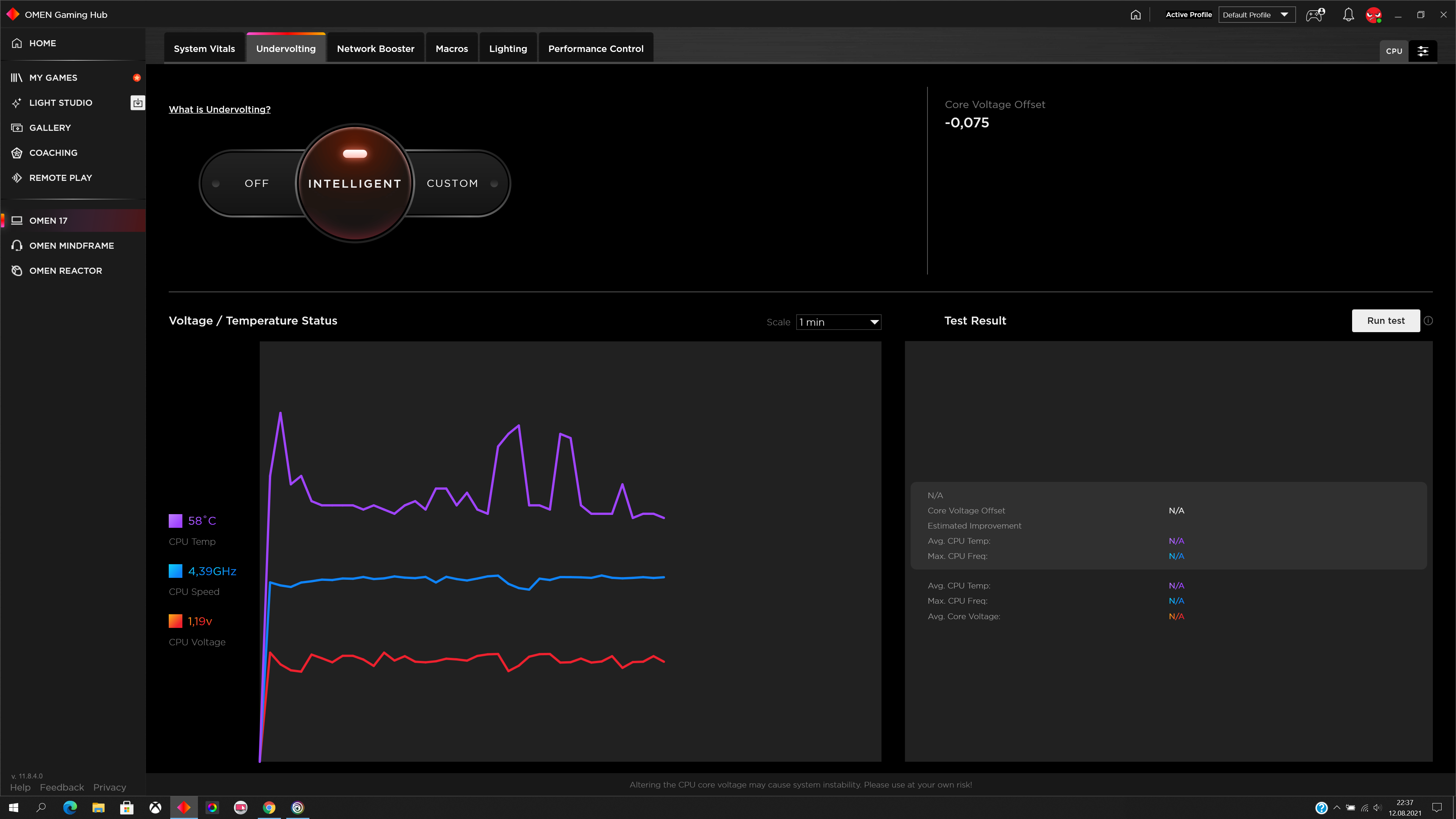

onu tam olarak nasıl yaparım? Omen benim pc.omen commend center da voltaj ayarını intelligent yapmamı tavsiye etmişlerdi.acaba burdaki voltaj değeri normal mi?

O fotoğrafta undervolting işlemine rağmen cpu ısısı 95'lere vurmuş gibi gözüküyor?
Hwi info verilerine bakmak gerekir benchmark açıkken.

5 saattir oynuyorum atma yok.normal kapadım 5 saatin sonunda.ama 60 fps ye kilitleyip vsync yi açıp ayarları kısınca düzeldi.demekki ekran kartını çok yoruyormuş.rtx 2080 le bile 2k 60 fps ultrada oynanmıyor.
Bu mesajda bahsedilenler: @_Anarsist_
_
4 yıl
Bu durumun yormakla ilgisi yok. O sistem termal throttling yaşıyor, tek açıklaması bu. İyi bir soğutma da ekran kartı 60-65 dereceyi geçmez ve hiçbir koşulda kapanmaz. Bugün vsync açar ekran kartı gücü sayesinde 60 fps'e sabitler ekran kartının daha az güç çekmesini sağlar kurtulduğunuzu sanarsanız, 3 yıl sonra hiçbir oyunu oynayamazsınız. Cihazı değişime gönderin vs. Eski teknik servis çalışanıyım.

hp omen cb004nt pc laptop.işlemciye undervoltaj yaptım.ekran kartına nasıl yapılır?teknik servise vermek isterdim ama garantisi bitti.acaba buna ait bir bios var mıdır özel?
