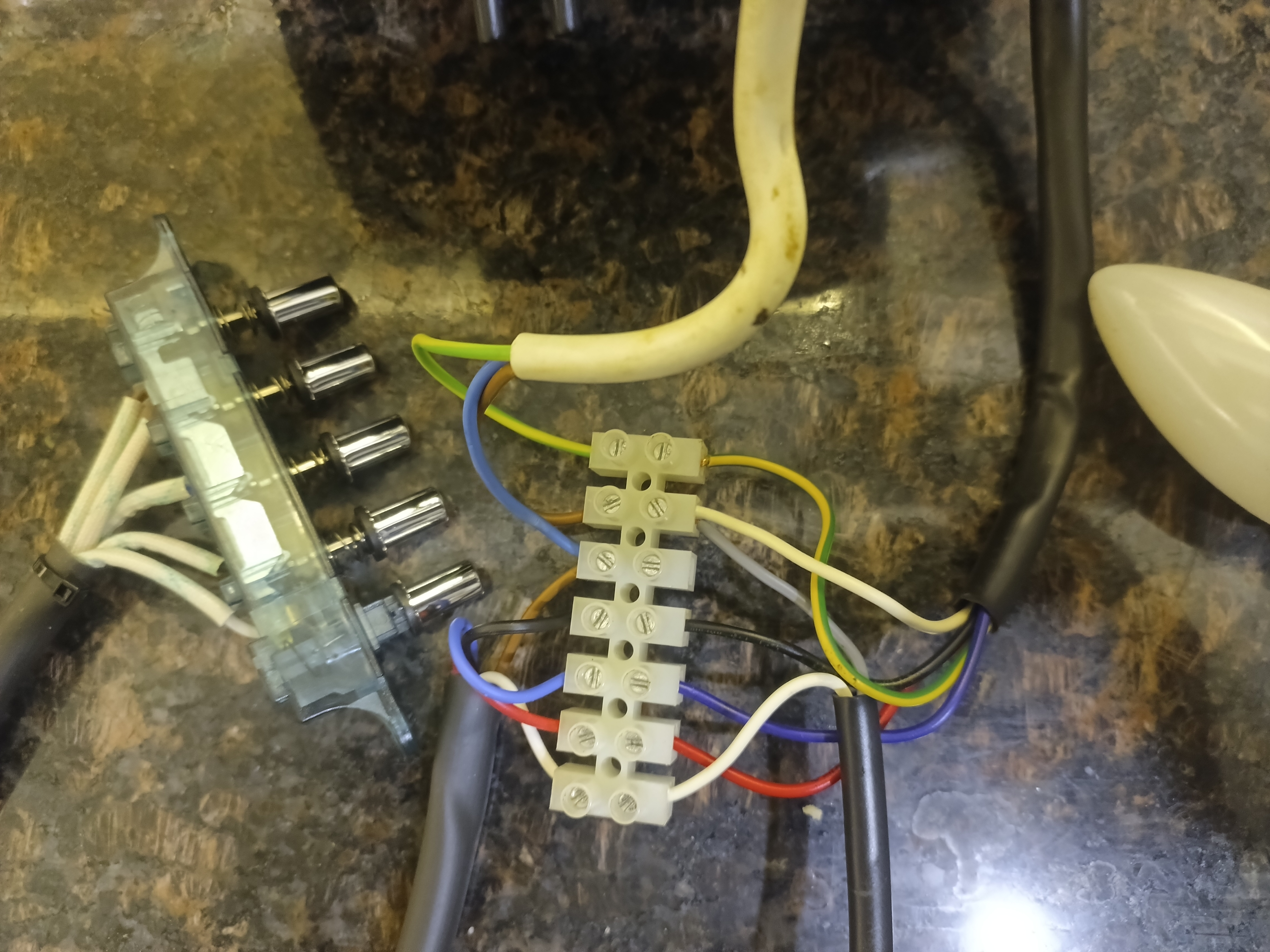

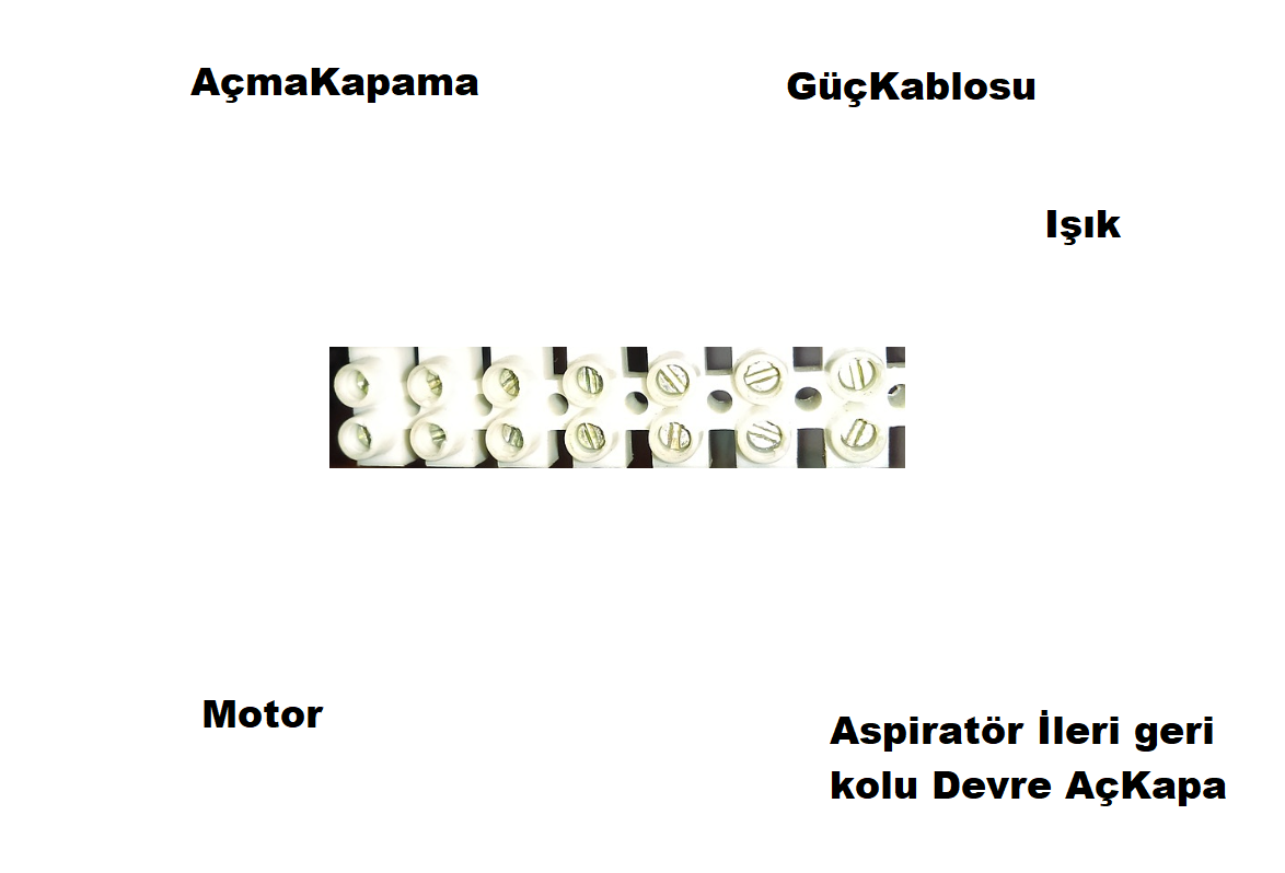

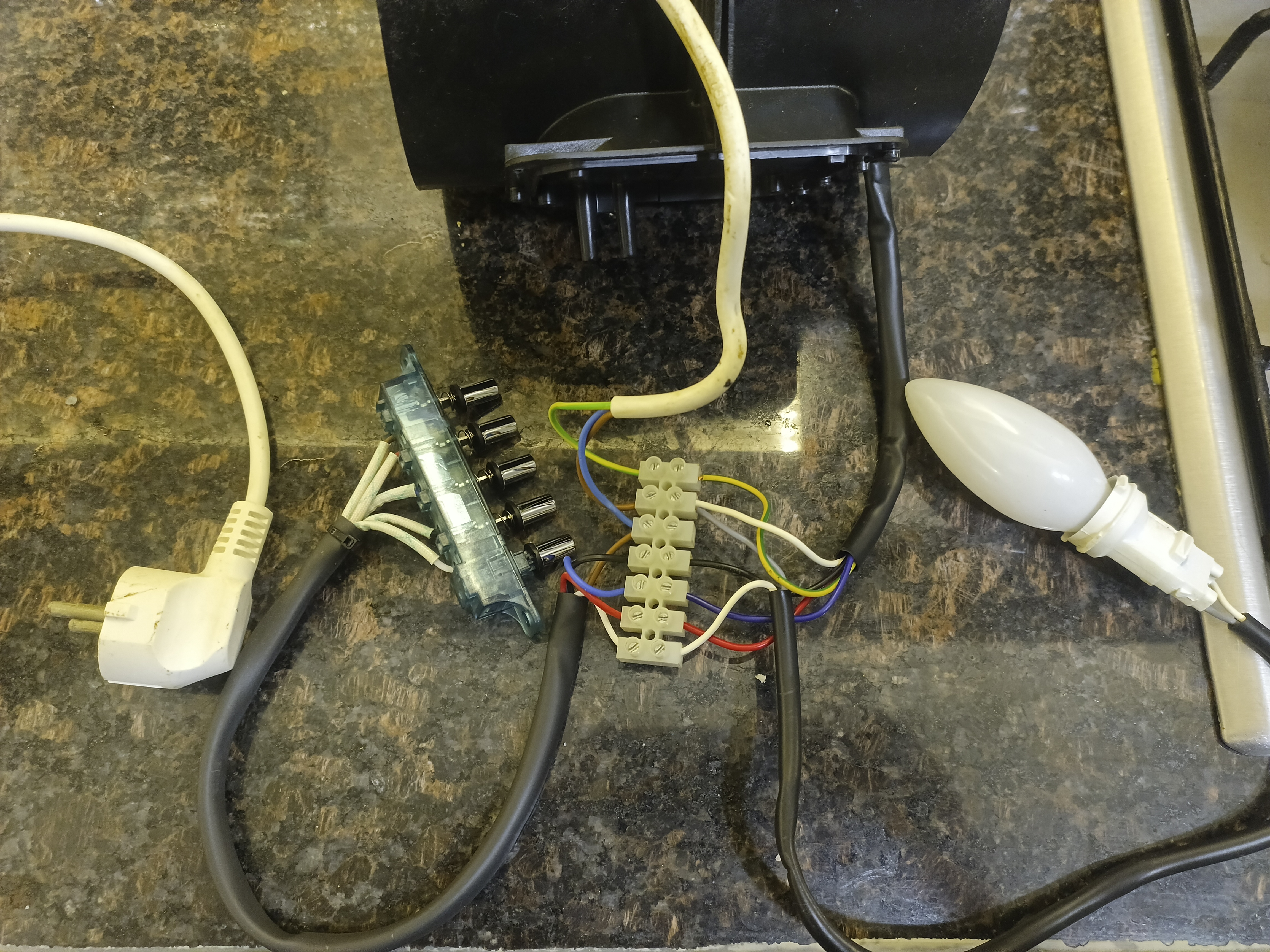

Herkese selam aspiratör temizlemek için söktüm kabloların bağlantısını yanlış yaptım.İki motor var.Fişe takınca şalter atıyor. Bu işlerden anlayan biri söyleyebilir mi hata nerede. İkinci resmi indirmeniz için ekledim kabloları doğru sırasıyla paintte yaparsanız bende ona bakarak yaparım. Şimdiden çok teşekkürler.

Merhaba , bu şekilde çok karışık. İşimiz zorlaşır.
Klemensi komple sökün bütün kablolar ayrı ayrı dursun o şekilde fotoğraf atın.
2 yıl (857 mesaj)
sarı-yeşil kablo topraklama kablosu, siz motor kabloları deyip zaten çorba etmişsiniz. Bilginiz beceriniz azsa bu resim çekimini veya bağlantıları kağıda not almayı baştan yapmalıydınız. lamba bağlayarak doğru kablolamayı yapmaya çalışın sonra motora yönelirsiniz. 4 lü motor kablo demeti zaten ayrı gelmekte.

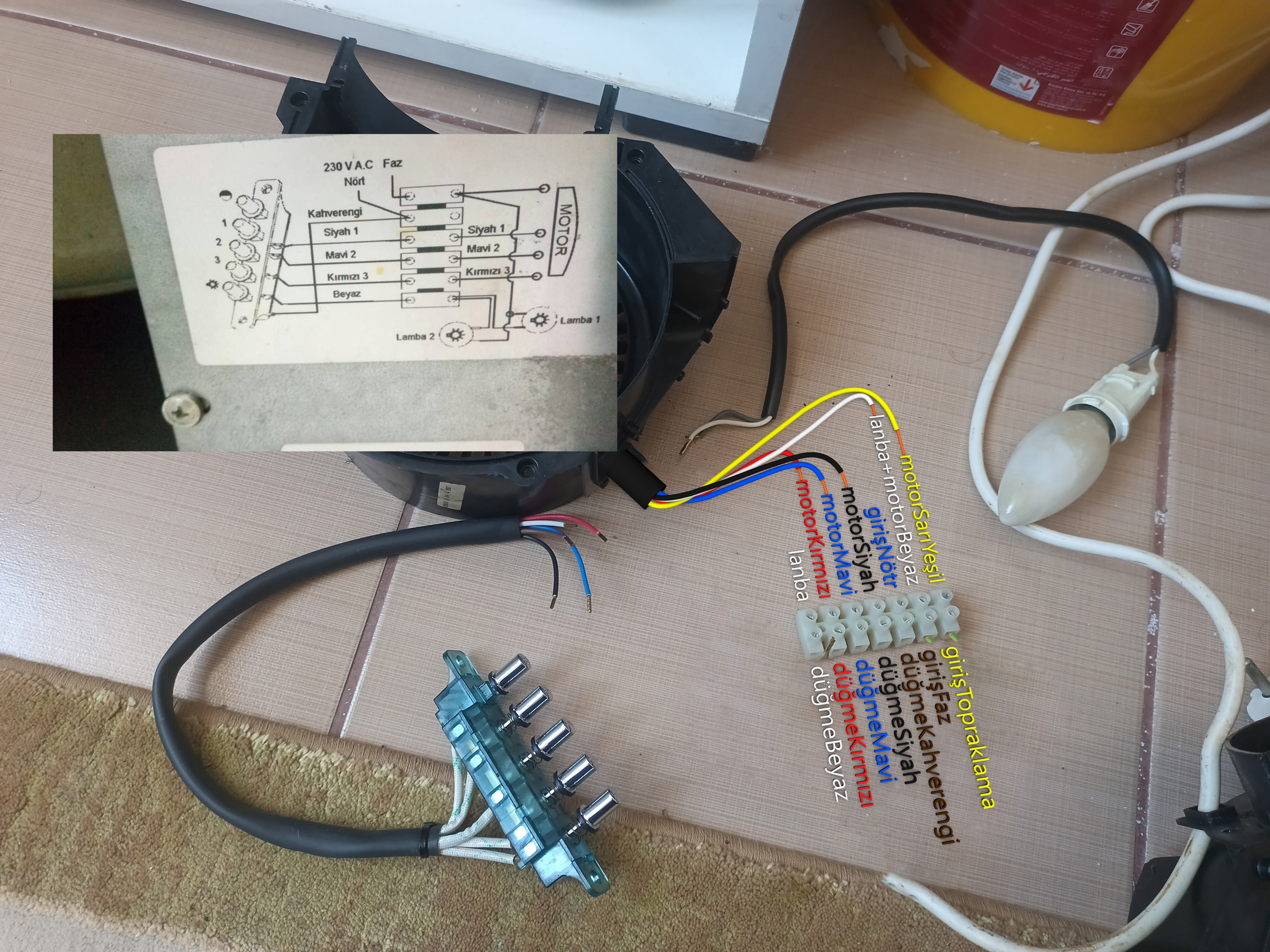

Konu hortlayacak ama bana aynı bu bağlantı şeması lazım. Söktüm yerleri unuttum.
10 ay (5470 mesaj)
Topraklamayı saymazsak, üç kablolu, kapasitörlü motor, öyle mi ?
Bu mesajda bahsedilenler: @tkar
10 ay (738 mesaj)
Evet tek motorlu bağlantı şeması ilk resimdeki gibi..
Bu mesajda bahsedilenler: @limbesh
10 ay (738 mesaj)
10 ay (5470 mesaj)
Birkaç modu olan kondansatörsüz motor o !
motorun ve düğmelerin ortak ucu bulanması lazım, resimden bişey diyemem.
10 ay (738 mesaj)
Peki arkadaşın paylaştığı bu resme göre yardımcı olabilir misiniz?
10 ay (5470 mesaj)
Resime güvenip yapmaya çalışırsak motoru yakabiliriz ama illa denemek istersen;
10 ay (5470 mesaj)
Sistemi hazırlayıp uzaklaş, fişi değdirip çıkartacaksın,
evindeki sigortalar kötüyse ve kaçak koruma rölesi yoksa hiç deneme !

Şema doğruysa sıkıntı olmaması lazım..
10 ay (738 mesaj)
Az önce yaptım oldu. Şemanın büyük faydası oldu. Çok teşekkür ederim 🙂
