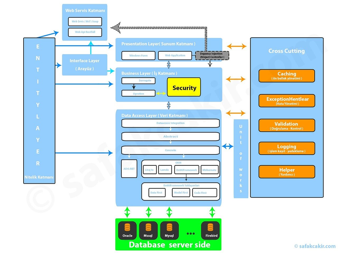

Mvc design pattern'dir yani kodları 3 parçaya Controller>View>Model klasörlerini kullanarak ileri ki süreçlerde yönetimin, güncellemenin daha kolay bir biçimde yapılmasına yardımcı olan bir yaşam döngüsü vardır(bunu istediğiniz gibi optimize edebilirsiniz N-tier, özel ..) tabi ki küçük projeler için.
MVC oracle kullanan kişiye engel değildir veri tabanı bağımsız yapıdadır diyebiliriz. Mongo db, Sql, Oracle, Mysql kullanılabilir.
Kısacası veri tabanınız MVC için bir problem değildir.
500+ tablo kullanacaksan N-tier yapıda kullanmanı tavsiye ederim öyle bir tablo karışıklığı için önerim(Kurumsal katmanlı mimari!) geliştirdiğin projeyi bilmiyorum. Bu sebeple belki de kendine has katmanlar eklemen gerekebilir dependency injection prensibine uygun geliştirme yapmanı tavsiye ederim. MVC ancak basit seviyede kodlarını bölerek işlem yapmana yardımcı bir design pattern dir. İleri seviye projeler için tavsiyem MVC projen de kendine özel Scafolding yaratman < Resime gitmek için tıklayın >dır. Tabi bunları yaparken Solid gibi prensiplere uyman da gerekir projenin uzun bir yatırım ve genişletilebilir yapıda olması için.
Ayrıca Model olarak ta code first kullanmak zorunda değilsin. Entity framework kullanabilirsin model yapısı için.
Daha da kısacası MVC yapısı bir çok dev projede kullanılmaktadır fakat kendine özel katmanlar yaratılarak !
Ekteki görsel de kurumsal mimari yapısının diyagramını görebilirsiniz.
