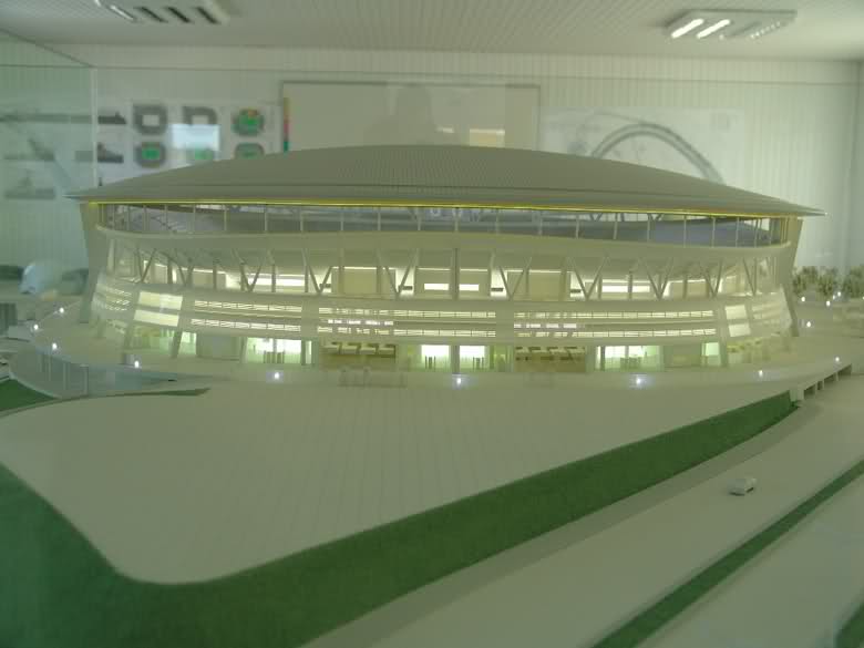

Aşağıdaki makete bakarsanız parabolik krişler ile çatı arasındaki bağlantılarda sadece dikmeler görünüyor, şu anda başlangıcı görünen kısımlarda ise çapraz bağlantılar var. Daha sonra o çapraz bağlantıların alınıp alınmayacağı konusunu ben de merak ediyorum.

Orijinalden alıntı: chakra
Alınmaz hocam onlar orada kalacaktır. Maketlerde bazen küçük ayrıntılar atlanabilir veya yapım sırasında statik hesapların getirdiği değişiklikler yapılabilir. Maket mimari projeye göre hazırlanmıştır

Orijinalden alıntı: cscageonly
Bizim melih bey ve içeriden aldığımız bilgiler bu konuda çakışmıyor. O nedenle ben halen kesin kalacak diyemiyorum.
15 yıl
Bu arada yanlış anlaşılma olmasın. O yukarı kısımda kalan çapraz bağlantılar zaten trapez altında kalacak ve sökülmez ama diğer altta kalan kare gibi görünen bölümdeki çaprazların alınacağını düşünüyorum.

Parabolik Kirişlerin üzerinde yer alan Çatı destek elemanları 2 katlı bir yapıdan oluşmaktadır. 1. Kat yüksekliği geniş fakat üst bölümdeki 2. kat yüksekliği ise biraz daha dar bir yapıdadır. Üst kattaki dar olan bölüm çatının saçak bölümünün alt kısmına yapılacak olan çatı kaplamasının içinde kalacaktır ve içindeki X şeklindeki germeler aynen orada göründüğü gibi kalacaktır. Ama biz çatı montajı tamamlandığında para versekte bu parçaları maalesef göremeyeceğiz. Alt bölümündeki Yüksek Alandaki X germeleri kalkacak ve yerlerine 4 köşesinden vida ile tutturulacak olan 9mm kalınlığında ve mağazaların vitrinlerinde kullanılan camlardan kullanılarak kapatılacak ve üzerine kırılmazlık apresi uygulanmış olan filmler çekilecektir. Fakat camlar ile direkler arasında belirli bir mesafe boşluk kalacak ve havalandırma amacıyla kullanılacaktır.
