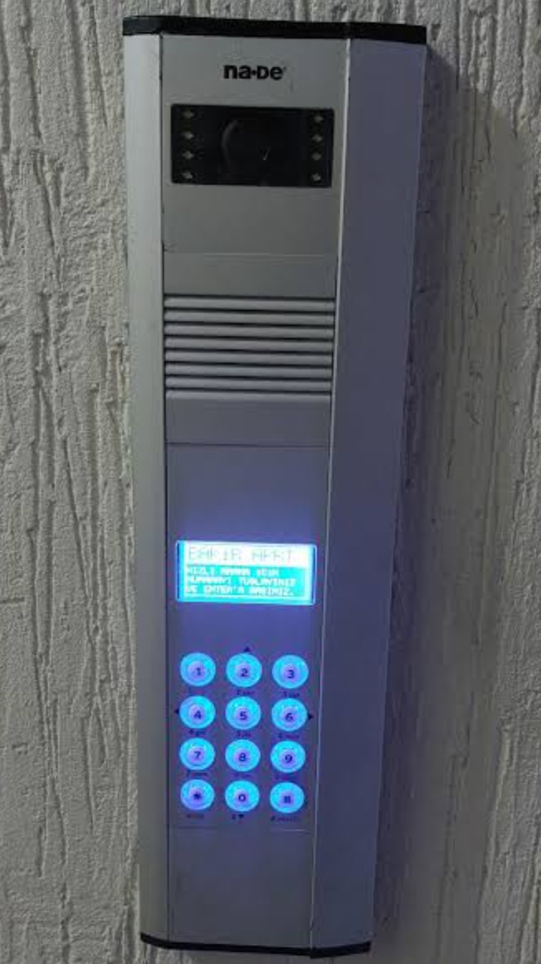

Merhaba binamizda Nade görüntülü diafon sistemi var.Su an daire iclerince görüntü yok.Siyah ekran var.tus isiklari yaniyor ama islevi yok.Kapi panelinde sürekli lutfen bekleyiniz yaziyor.resetleme yapmiyor.sorun ne olabilir yardimci olabilir misiniz

Nade diafon resetleme nasıl yapılır. Bilen varsa yazabilir mi lütfen. Monitör NVM-800MC. Diafonuda görsele koydum. < Resime gitmek için tıklayın >
