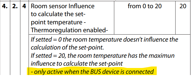

evet konuyu baştan sona okudum. kullanım kılavuzları vs. eğri olayını arkadaşlarda deneye yanıla öğrenip yeni bilgiler eklenmiş vs. aşırı kafa karışıklığı da olmuş bazı mesajlarda. ilk sayfada derlenip toparlansa keşke. anlatanlarda ilk dediklerinden sonra fikir değiştirdikleri de olmuş vs. en güncel hali tek yerde toparlansa herkesin 90 sayfa okumasına gerek kalmaz.
burda olay 4.2.2 ile eğriyi yaptıktan sonra gerektiğinde 4.2.3 ayar ile ince ayar yapmak yetmediği ya da fazla geldiği yerde.
autoda kalorifer +/- tuşları bu 4.2.3 ayarını yapmakta kullanılıyor + ve eksi yönde.
4.2.4 oransal oda etkisi yalnızca BUS aygıtı takılı ise aktif oluyor.

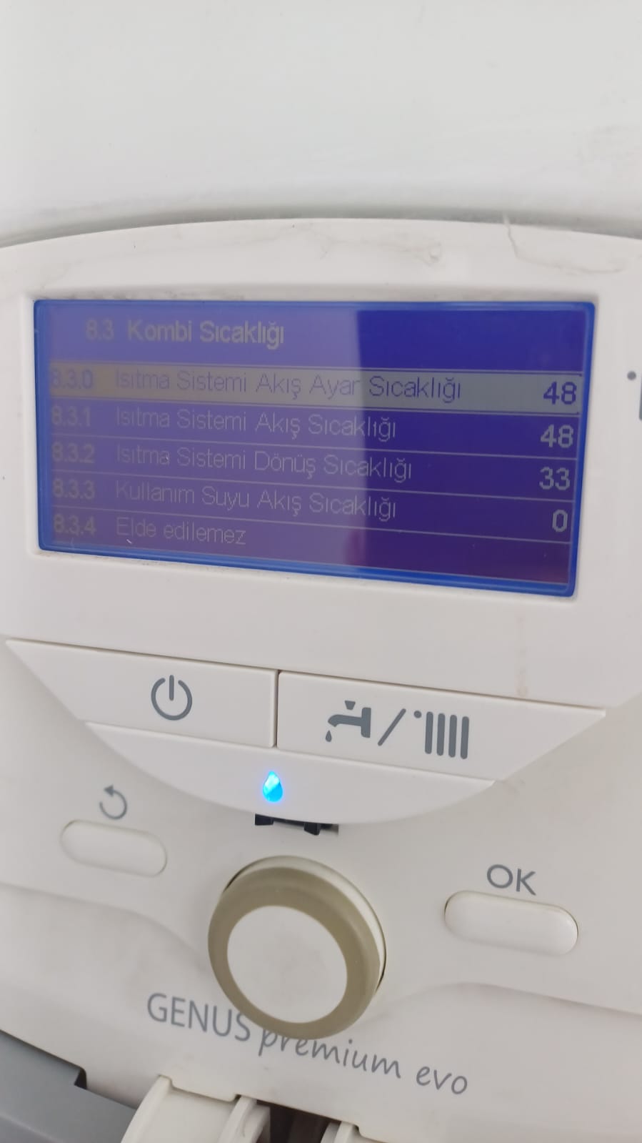

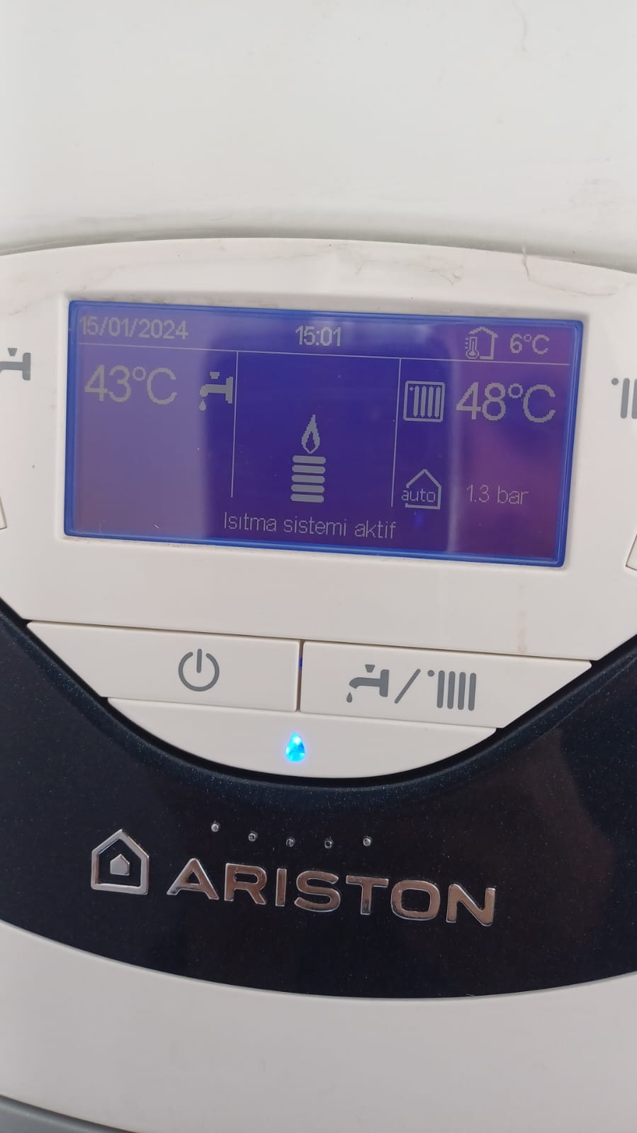

ben eskiden fujiheat oda termostatı ile genelde 49-52 kafaya göre takılıyordum. cosa da takip etme imkanı daha kolay. konum bursa, ev 200mt2 dubleks, üst katta oturuluyor 25-30mt2 oda, üst kat 3 cephe açık köşe, ev yalıtımlı. bi tarafta çift camlı cam balkon var.
cosa+dış sensör var.
4.2.1 termo. 3te mecburen
4.2.2 eğri: 1,2
4.2.3 ayar: 0
4.2.5 max. sıcaklık 60
min. pompa hızı 2li menülerde idi 50
edit: az önce eğri 1,0, ayar: 5 olarak değiştirdim. dış sıcaklık 6 derece ve 48 derecede başladı kombi. 1 gün böyle deneyecem. sabah 1,0 eğriyi yaptığımda 18,5 dereceden yukarı gitmiyordu. dubleksin alt katı ile arasında 1 derece fark oluyor. kombinin yanında dubleksin alt katı 1 derece fazla yani. hemen üzerinde oturuluyor. dubleksin bi alt katı boş almanyadan tatile gelenler var yazın.
1 saatte 1mt3 yakıyor kombi ortalama. max sıcaklık 60, minimum sıcaklık 35i yükseltsem acaba fayda sağlar mı.
çalışma durma hassasiyetleri 0,1-0,1
gece kapalı 23-07
gündüz 5-18 arası 19
18-23 arası 19,5
8 ocaka kadar sanırım 4-5 mt3 yakarken ısınma duş yemek vs. hepsi. bu ara 8-10-12 mt3 gibi.
çalışmayı 0,2ye aldım cosada.
8,8 mt petek çalışıyor
2,3mt toplam iki oda çalışmıyor.
günlük max. 7 mt3 hem ısıtma hem sıcak suyu 20 derecede sağlamaya çalışıyorum ancak olacak gibi değil sanırım.
autoda tek faydası modülasyona girip peteklerin aşırı soğumaması olacak gibi. bugün ayarladım henüz eğriyi bakalım.
ayarların fotosunu çektim derece yükseltip çalıştırdım geçici olarak.

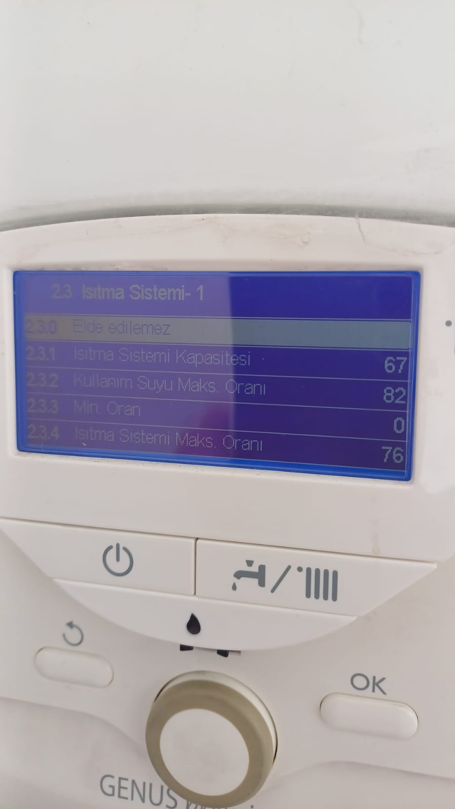

:) hocam o kısımda sadece 2.3.1 in ayarlanmasını yazıyor kılavuzda diğerleri kullanılan gaz tipiyle alakalı lng lpg vb gibi, ben onları değiştirdiğimde yanma problemleri yaşamıştım sanki. Bende de sizdeki gibi dış hava sensörü ve on-off termostat var. Bu zamana kadar edindiğim tecrübeme göre oda termostatı varsa AUTO moda gerek yok :) AUTO mod yani bizimkisi gibi dış hava sensörü ve on-off termostatta anlamsız kalıyor. Dış hava sensörü konfor düşünenler için iyi, ekonomi için pek bir faydası olduğunu düşünmüyorum. Şu anda kombiyi AUTO moddan çıkartıp 50 derece sıcaklığa ayarladım iç oda termostatı kapatıp açıyor. İlla dış hava sensörü de işe yarasın dersem MAksimum sıcaklığı 4.2.5 i 55 e ayarladım minimum da 45 gibi yaptım arada gidip geliyor.

eyv hocam. cosa da tüketim vs takip kolay diye iyice araştırmaya daldım. ben tablodaki değerlere göre ayarladım değerleri ve nominal gücü 24kw yaptım bi menüde yazıyordu-yapılandırma parametlerinde sanırım. en son eğim 1.1de ayar 0 da şu an. sürekli değiştirdim aralarda. bi sorun yaşamadım. cosa 0,1 hassasiyetli gündüz(06-18 arası) 19,5°, akşam(18-23 arası) 19,8°, gece(23-06 arası)18,2°. bu ayarlar ideal şimdilik bizde. kombi durunca sıcaklık 20ye kadar çıkıyor bu halde petekde dönen su sıcaklığı ile.
