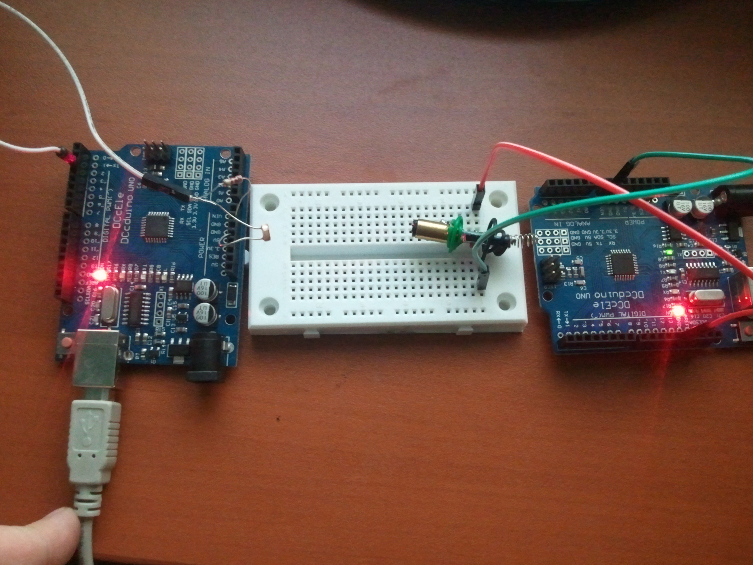

Henüz sonuç yok ama gelişme var:
http://youtu.be/KfUw48uZaj4
1. Arduino'nun 13. pin'i ile GND arasına laser pointer direkt bağladım.
1. program da olduğu gibi çalışıyor . ( videoda SOS göndermesi için modifiye ettim.
2. Arduino'ya bir direnç (2.2K) ve bir LDR yi gerilim bölücü şeklinde bağladım.
GND-----2.2K--------LDR------+5V
.....................A0
2. programı da biraz modifiye ettim, 1. nin gönderdiği laser sinyaline göre LED'ini yakıp söndürebiliyor.

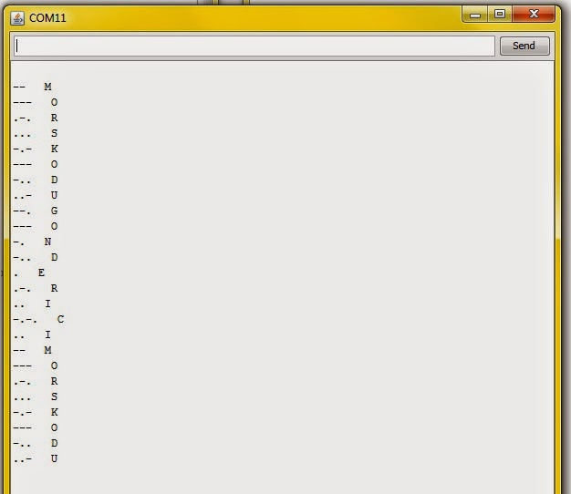

Selam,
Sanırım oldu.
1. Program çok az bir ekleme ile sürekli aynı mesajı gönderiyor.
2. Program mesajı alıp seri porta mors kodunu ve karakteri yazıyor.
MorseGonderici.ino
PIN13 --------LASER.POINTER------ GND
int led = 13; // LED connected to digital pin 13

MorseAlici.ino
PIN2 -----|----LDR---------- +5V
|------2,2K------- GND
2.2K - pulldown resistor, LDR nin tipine göre 5K , 10K denenebilir.
int pin = 13;
volatile int state = LOW;
unsigned long milisec;
unsigned int isikacildi , aydinliksuresi , isikkapandi , karanliksuresi ;
int birim = 50 ; // gönderen programdaki birim ile aynı olmalı
int noktasuresimax = birim + birim / 10 ; // bu ikisi ısıgın yanık kalma süresi
int cizgisuresimax = birim*2 + birim*2 / 10 ;
int noktacizgiarasimin = birim*3 + birim*3 / 10 ; // bu ucu ısıgın kapalı kalma süreleri
int harfarasimin = birim*4 + birim*4 / 10 ;
int kelimearasimin = birim*5 + birim*5 / 10 ;
int harfarasikaranlik = birim*8 ;
// yukarıdaki değerler, LDR nin ne kadar aydınlandığına göre küçük bir miktar değişiyor. Deneme yapılmalı
String sembol = ""; // buffer
void setup()
{ Serial.begin(9600);
pinMode(pin, OUTPUT);
attachInterrupt(0, rising, RISING); // PIN 2 yükselirse ---> rising()
void loop()
{ digitalWrite(pin, state);}
void rising()
{ isikacildi = millis() ; // laserin yanmaya başladığı zaman
karanliksuresi = millis() - isikkapandi ; // laser ne kadar kapalı kaldı
if ( karanliksuresi > harfarasikaranlik ) { // harf bitti mi ?
Serial.print(sembol); // mors kodunu ve karşılığını yaz
Serial.print(" "); //
mors2harf() ; //
Serial.println(sembol); //
sembol = ""; // sembol'ü sifirla
else if ( karanliksuresi > kelimearasimin ) { } // kelime bitti mi ? to do
attachInterrupt(0, falling , FALLING); // PIN 2 düşerse ---> falling()
state = !state; // LED in durumunu toggle et
void falling()
{ isikkapandi = millis() ; // laserin kapandığı zaman
aydinliksuresi = millis() - isikacildi ; // laser ne kadar yanık kaldı
if ( aydinliksuresi < noktasuresimax ) { // bu bir nokta mıdır ?
sembol = sembol + "." ; // sembol'e nokta ekle
else if ( aydinliksuresi < cizgisuresimax ) { // bu bir çizgi midir ?
sembol = sembol + "-" ; // sembol'e çizgi ekle
attachInterrupt(0, rising , RISING); // PIN 2 yükselirse ---> rising()
state = !state;
void mors2harf() // düzgün bir fonksiyon yazamadım...
if (sembol == "-----") { sembol = "0" ; return ; }
if (sembol == ".----") { sembol = "1" ; return ; }
if (sembol == "..---") { sembol = "2" ; return ; }
if (sembol == "...--") { sembol = "3" ; return ; }
if (sembol == "....-") { sembol = "4" ; return ; }
if (sembol == ".....") { sembol = "5" ; return ; }
if (sembol == "-....") { sembol = "6" ; return ; }
if (sembol == "--...") { sembol = "7" ; return ; }
if (sembol == "---..") { sembol = "8" ; return ; }
if (sembol == "----.") { sembol = "9" ; return ; }
if (sembol == "---..."){ sembol = ":" ; return ; }
if (sembol == "-.-.-."){ sembol = ";" ; return ; }
if (sembol == "-...-") { sembol = "==" ; return ; }
if (sembol == "..--.."){ sembol = "?" ; return ; }
if (sembol == ".--._."){ sembol = "@" ; return ; }
if (sembol == ".-") { sembol = "A" ; return ; }
if (sembol == "-...") { sembol = "B" ; return ; }
if (sembol == "-.-.") { sembol = "C" ; return ; }
if (sembol == "-..") { sembol = "D" ; return ; }
if (sembol == ".") { sembol = "E" ; return ; }
if (sembol == "..-.") { sembol = "F" ; return ; }
if (sembol == "--.") { sembol = "G" ; return ; }
if (sembol == "....") { sembol = "H" ; return ; }
if (sembol == "..") { sembol = "I" ; return ; }
if (sembol == ".---") { sembol = "J" ; return ; }
if (sembol == "-.-") { sembol = "K" ; return ; }
if (sembol == ".-..") { sembol = "L" ; return ; }
if (sembol == "--") { sembol = "M" ; return ; }
if (sembol == "-.") { sembol = "N" ; return ; }
if (sembol == "---") { sembol = "O" ; return ; }
if (sembol == ".--.") { sembol = "P" ; return ; }
if (sembol == "--.-") { sembol = "Q" ; return ; }
if (sembol == ".-.") { sembol = "R" ; return ; }
if (sembol == "...") { sembol = "S" ; return ; }
if (sembol == "-") { sembol = "T" ; return ; }
if (sembol == "..-") { sembol = "U" ; return ; }
if (sembol == "...-") { sembol = "V" ; return ; }
if (sembol == ".--") { sembol = "W" ; return ; }
if (sembol == "-..-") { sembol = "X" ; return ; }
if (sembol == "-.--") { sembol = "Y" ; return ; }
if (sembol == "--..") { sembol = "Z" ; return ; }

Sanırım oldu.
MorseGonderici.ino

MorseAlici.ino
