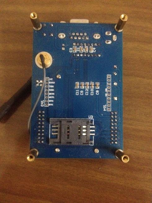

11 yıl
Proje için GSMshield almıştım. Şuan ihtiyaç nedeniyle satıyorum ilgilenenler pm atsın.

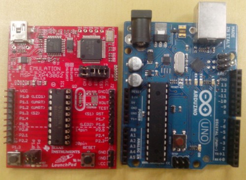

resmini verdiğiniz arduino'nun içine yükledik yazılımı ve içindeki atmegayı söküp aynı pic'lerde olduğu gibi harici devre yapıp çalıştırabiliyormuyuz ,

aynen arduino üzerindeki mikrodenetleyiciyi başka projelerde kullanabilirsiniz. Ancak içinde Arduino ile kullanabilmek için özel bir yazılım mevcut o nedenle başka birşey yüklerseniz tekrar ardunio ile kullanmanız için tekrar bir programlayıcı ile bootloder denilen yazılımı yüklemeniz gerekecek.
Arduino aslında atmel firmasının ürettiği mikroişlemcileri daha kolay kullanmak için yapılmış bir kart. İlk zamanlar atmega8 kullanılmış mikroişlemci olarak sonra atmega128 , atmega328 vs. Atmega 8 daha az kaynaklara sahip bir mikroişlemci olduğu için daha iyilerine geçmişler.
Şimdi eğer sen bir atmel mikroişlemci ile proje yapmak istesen ilk önce bu mikroişlemciyi programlamak için bir programlayıcıya ihtiyacın olacak ayrıca çalıştırmak için 5v vermen gerekecek sonra kristal bağlayacaksın direnç bağlayacaksın vs vs. Programlamak için ya asm yada c++ öğreneceksin vs v.
Ama adamlar gitmiş arduino diye bir kart yapmışlar. Üzerinde bir atmega328 var. c++ dilinden daha basit bir programlama dili ile programlanabiliyor bu kart. Hem beslemeye ihtiyaç duymuyor çünkü usbden alıyor enerjisini. Programlayıcıyada ihtiyacın yok çünkü kendi içinde mevcut bu kartın.
Bu nedenle eğer hobi yada prototip yapmakla uğraşıyorsan ve çok elektronik bilgisine sahip değilsen az bir emekle kolaylıkla hayalinle sınırlı işler yapabilirsin. Örneğin ev güvenlik uygulaması gibi. İnternette arduino ile yapılmış bir çok proje mevcut.

ben şimdi bu arduino uno yu şöyle kullanıcam programı yazıcam micro denetleyiciye atıcam deniycem kartta ve sonra onu söküp kendi yaptığım devre kartına takıcam yani bunun için uygunmudur?

Aynen öyle :).
İnternette araştırırsan biraz bulabilirsin. Osilatör frekansı kondansatör değerleri falan internette bulabilirsin harici kullanım ile alakalı bilgiler.
