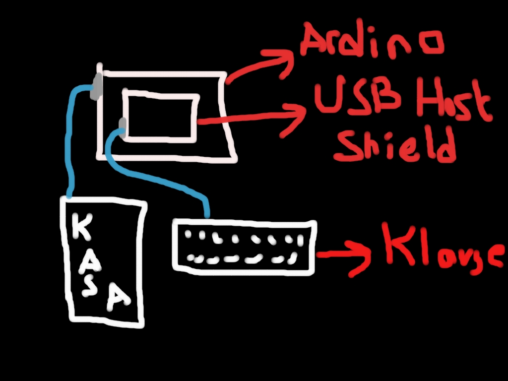

usb bir kavyeyi arduio`ya usb shield ile baglayarak kullanmak istiyorum ama progamlama deneyimim olmadigi icin usb host shield icin yazilmis kutuphaneyi nasil kullanacagimi bulamadim
kutuphane:https://github.com/felis/USB_Host_Shield_2.0
kutuphane dosyalari arasinda ornek dosya koymuslar ancak nasil kullanacagimi bulamadim, klavyeden basilan bir tusun serial monitorde goruntulenmesini nasil saglayabilirim?
ornek kodumuz surada:https://github.com/felis/USB_Host_Shield_2.0/blob/master/examples/HID/USBHIDBootKbd/USBHIDBootKbd.ino

Bunun için hangi Arduinoyu kullanıyorsun
10 yıl
Simdilik elimde uno r3 var ama eger uyumsuzsa her hangi bir arduino almaya hazirim
