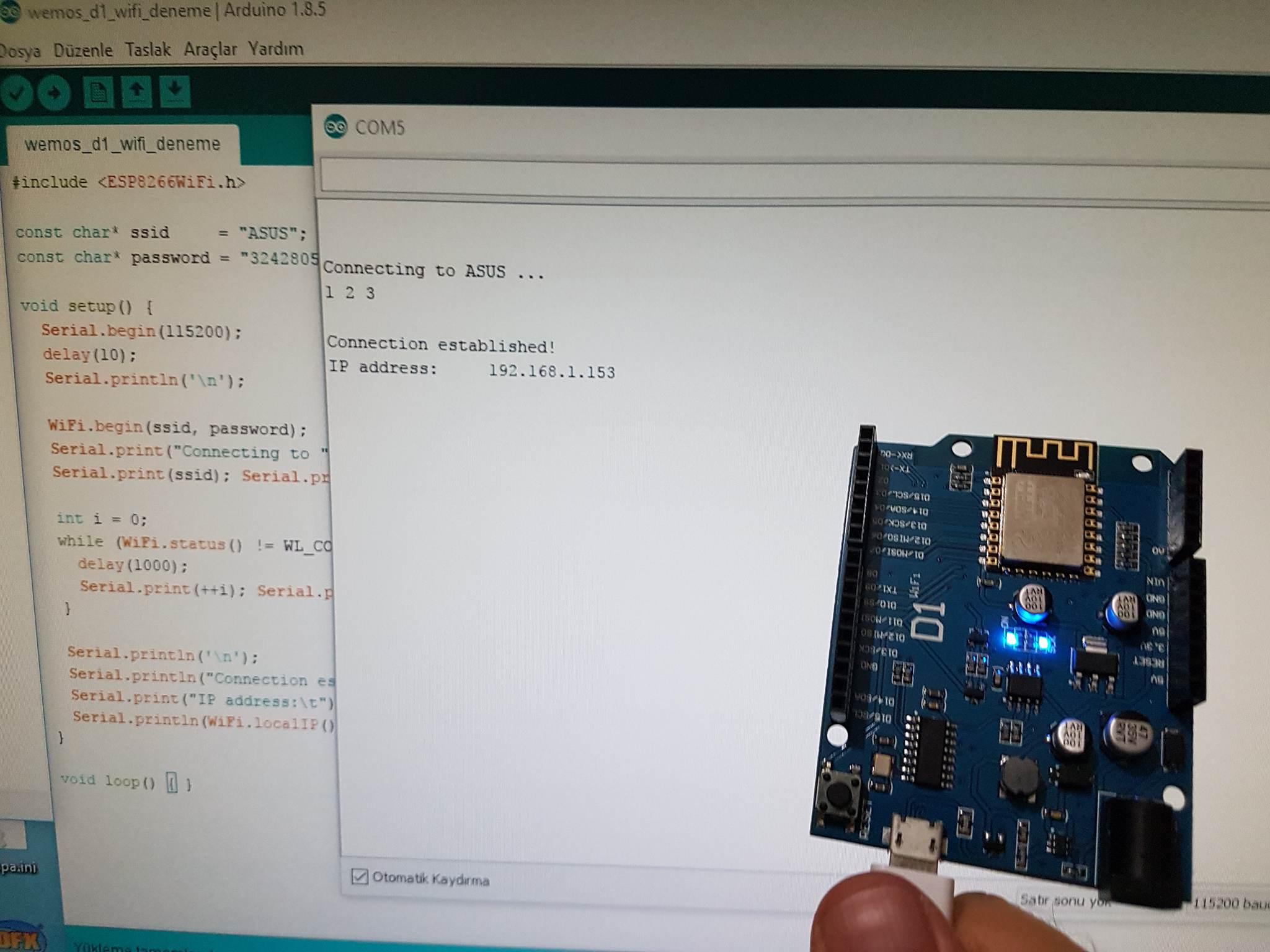

Elimde kenarda duran bir Wemos D1 vardı, onu bağlayıp deneyeyim dedim bu sefer sürekli "wdt reset" sorunlarıyla karşılaştım.
Bir tane çalışan proje buldum ve LCD Shield'i direkt Wemos'a bağlayıp bu ekrana verileri almaya çalıştım, bağlantı tamamlanıyor, veriler alınıyor ama Wemos kendine reset atıyor. Bunun sebebini de çözemedim, Wemos'u bana veren arkadaşı aradım o da buna benzer sorun olduğunu söylemişti.

Aynen düşündüğümüz gibi reset ve boot hatası vermiş hocam hata koduna netten bakıp derdi neymiş anlaşılır asıl sorunuz wemosun nasıl programlandigiysa yüklediğiniz program sayesinde bir wifi ağına katılıyor programları wifi üzerinden alıyor boot mode hatası burda başlıyor cihaz kodları flashtanmi okusun remden mi okusun derken pinler yanlış konumdaysa resete düşüyor. Eğer sorunuz keypad ve lcd shield ise 2x16 lcd kütüphanesi esp ile uyumlu direk çalışması gerekiyor

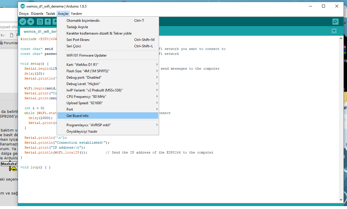

Rica etsem, Araçlar menüsünün altındaki seçeneklerinizi paylaşır mısınız?
921600 Update Speed kullanıyorum.
