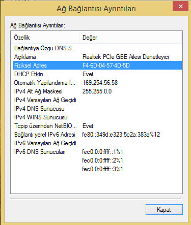

Cevap için teşekkür ederim mac adresinden emin oldum, kodu şu şekilde değiştirdim, fakat yine adrese giremedim.
byte mac[] = {
0xF4, 0x6D, 0x04, 0x57, 0x4D, 0x5D
IPAddress ip(192, 168, 0, 177);

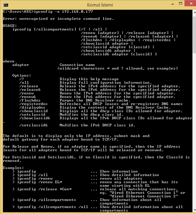

ipconfig -a xxx.xxx.xxx.xxx bu komutu anlayamadım.

şu şekilde shield takılı iken ipconfig -a 192.168.0.177 yada shield a bağlanmak istediğiniz heran gibir bir adres'e ping atıyoruz eğer sorun yoksa bu şekilde geri dönüş olacaktır. varsa bağlantı zaman aşımına uğradı yada paket loss %100 gibi uyarılar verecektir. isterseniz kullandığınız kodlamayı buraya atın ne eksik ne fazla net bir şekilde görebiliriz.

kusura bakmayın biraz geç cevap verdim shield ım yeni geldi bendede aynı problem varmısbiraz araştırdım sorun basıt shield takılı iken ağ bağlantısından ayarlardan
shield'ınızın ip sini bulun daha sonra atıyorum ipsi 170.0.0.200 ise kodlamanızda IPAddress ip(170,0,0,201-202-203); dilediğiniz gibi değiştirin çalışacaktır.
