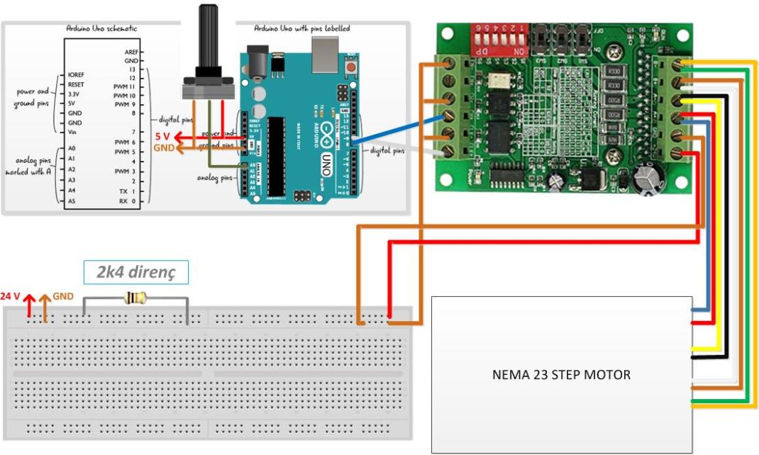

< Resime gitmek için tıklayın >https://www.youtube.com/watch?v=TVo4gv9BP1s
bağlantı şekillerini ve test videosunu attım
yalnız başka yazılan kodları denedim.çalışıyor kodlar ama buton ve swich eklemek lazım ve motor hızını maximumda tutmak lazım.yardımın için teşekkür ederim
