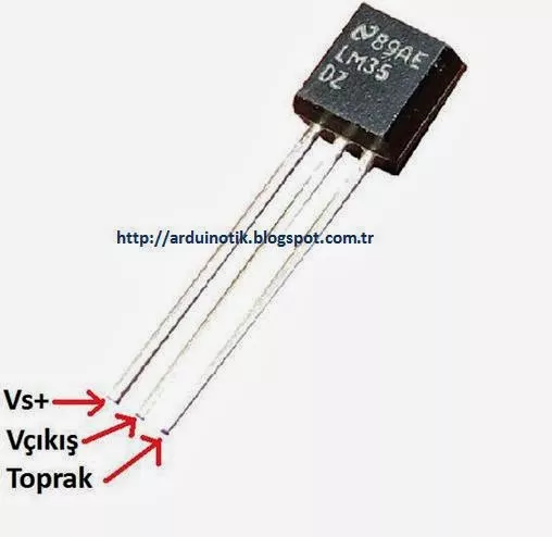

Resimde sıcaklık değerini analog çıkış olarak vermekte olan LM35 sensörü ve pinlerinin ne için kullanıldığı gösterilmekte.
Vs+ Arduino'muzun 5V, Toprak pini GND'ye ve Vçıkış olarak gösterilen pin de herhangi bir analog girişe takılarak Arduino ile sıcaklık ölçümü yapabiliriz.

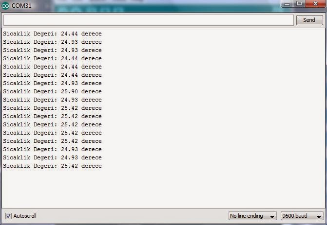

analoggerilim = analogRead(sicaklikpin); //A1'den değeri ölç
analoggerilim = (analoggerilim/1023)*5000;//değeri mV'a dönüştr
sicaklik = analoggerilim /10,0; // mV'u sicakliğa dönüştür
Serial.print("Sicaklik Degeri: ");
Serial.print (sicaklik);
Serial.println (" derece");
delay (1000);
