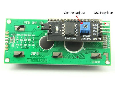

i2c lcd ve lm35 ile Termometre yapmak istiyorum,
Netteki kaynaklar ile bendeki lcd'nin kütüphanesini uyarladım ama çalıştıramadım, lcd kareleniyor sadece.
Aşağıdaki library ile; lcd.print("xxx, xxx!"); istediğimi yazabiliyorum, aynı anda lm35 kodunu girip, işlem ekranından değerleri görebiliyorum ama lcd'ye sıcaklık bilgisini aktaramıyorum.
lm35 kod;
float temp;
int tempPin = 0;
void setup()
Serial.begin(9600);
void loop()
temp = analogRead(tempPin);
temp = temp * 0.48828125;
Serial.print("TEMPRATURE = ");
Serial.print(temp);
Serial.print("*C");
Serial.println();
delay(1000);
http://www.geeetech.com/Documents/LiquidCrystal_I2Cv1-1.rar
#include <LiquidCrystal_I2C.h>
LiquidCrystal_I2C lcd(0x27,16,2); // set the LCD address to 0x27 for a 16 chars and 2 line display
Kod yardımınızı bekliyorum.

Selam,
LM35 in ve LCD için kullandığınız kodlar aynı INO nun içinde , değilmi ?
Öyle ise bir yandan seri terminale temp'i yazdırıken bir yandan da ( aynı anda, aynı INO içinde ) LCD ye birşeyler yazdırabiliyormusunuz.
Bunu yapabiliyorsanız değişken değerlerinde veya tiplerinde sorun çıkıyor olabilir.
temp değişkeni float ise , LCD float yazamıyor olabilir, int vs denenebilir.
İyi çalışmalar.
11 yıl
tek kod ile değer girdim, şuan ne sıcaklık okuyorum, nede ekranda yazı.
Tek tek- yani ayrı ayrı kodlarla sıcaklığı monitörden okuyorum, resetleyip diğer kodla lcd'ye yazı yazabiliyorum demek istemişdim,
