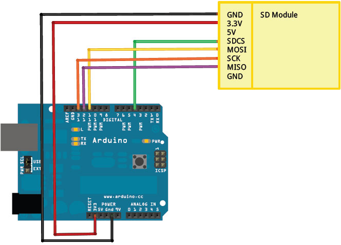

Kullanmış olduğunuz programda pinleri belirleyebilirsiniz. Örnek şu şekilde olabilir.
* SD card attached to SPI bus as follows:
** MOSI - pin 11
** MISO - pin 12
** SCK - pin 13
** CS - pin 4
** GND - GND
** +3.3 - 3.3V

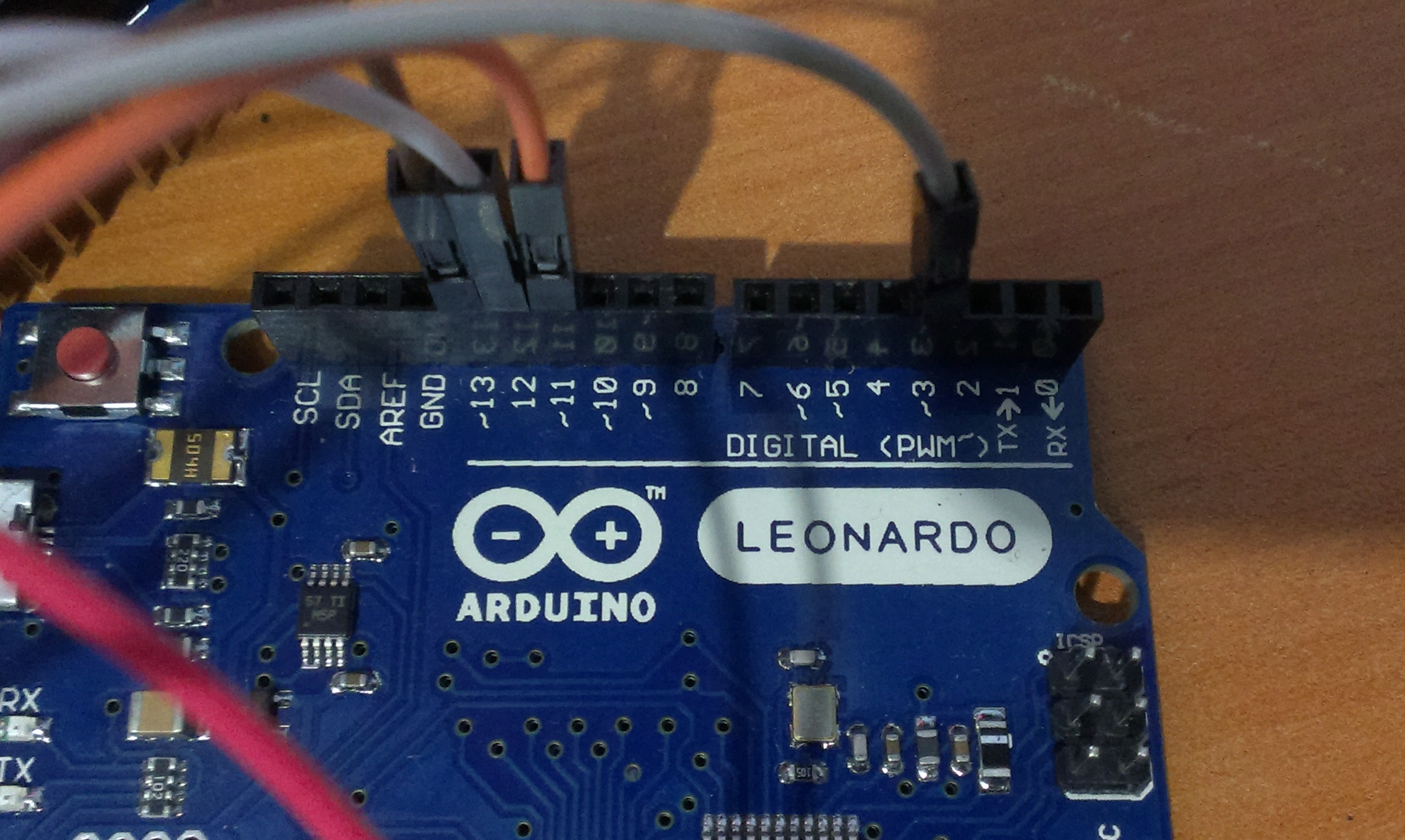

10 yıl (137 mesaj)
kullandığım kütüphane hali hazırda arduino ile yüklü gelen SD kütüphanesi ve kullandığım örnek kodlar yine kütüphanenin örnek kodları.
sanırım sorunu yanlış anlattım,
arduino uno ile herhangi bir örnek sorunsuz çalışıyor. ancak leonardo`ya SD Kart modülünü şu şekilde takınca hata alıyorum :

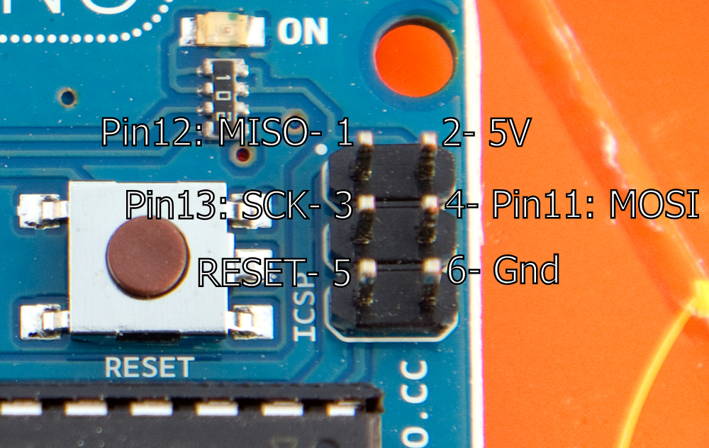

ingilizce forumlarda bunun sebebi olarak leonardo da sd kart modülü için icsp pinlerin kullanıma müsait olduğu yazılmış.
ancak o pinleri hali hazırda kullanan başka bir modül mevcut projemde. sd kart modülünü leonardo`ya bağlamak için alternatif yollar arıyorum bu yüzden.
