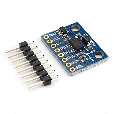

Şu Sıralar Üniversitede de Bana Verilmiş Olan Bir Arduino Projesi Üzerinde Çalışıyorum. Projemde iki adet motor bulunacak bunları ivmeölçer vasıtasıyla yukarı aşağı eksende (x ve y) hareket ettiricem. Fakat ivmeölçer farklı bir kutuda bulunacağı için bu etkileşimi kablosuz yapmam gerek ivmeölçer deki veriyi arduinoya nasıl atkarabilirim(Kablosuz Bir Şekilde) Şimdiden Teşekkürler...

Cevabınız için Teşekkürler Mesafe 50 metreden az ben ivmeölçer deki SDO SDA SCL çıkışlarını kullanıcam bu üç çıkıştaki veriyi alıcı ile ilete bilirmiyim.

ivmeölçerin bilgisini bir arduinoya aktarmanız lazım öncelikle.size iki devre lazım.
1)verici kısımda bir adet arduino, bir ader rf verici modül ve bir adet de ivmeölçer olacak.
2)alıcıda ise bir adet arduino ve bir adet de rf alıcı modül olacak. bu şekilde bilgi önce ivmeölçerden birinci arduinoya gelecek. ordandan da rf verici ile diğer arduinonun bağlı olduğu rf alıcıya gidecek. ordan da ister serialden pc'ye filan atarsınız isterseniz de lcd ye yazdırırsınız
burada aslında olay bir rf modulden diğerine float bir değer atmak.
