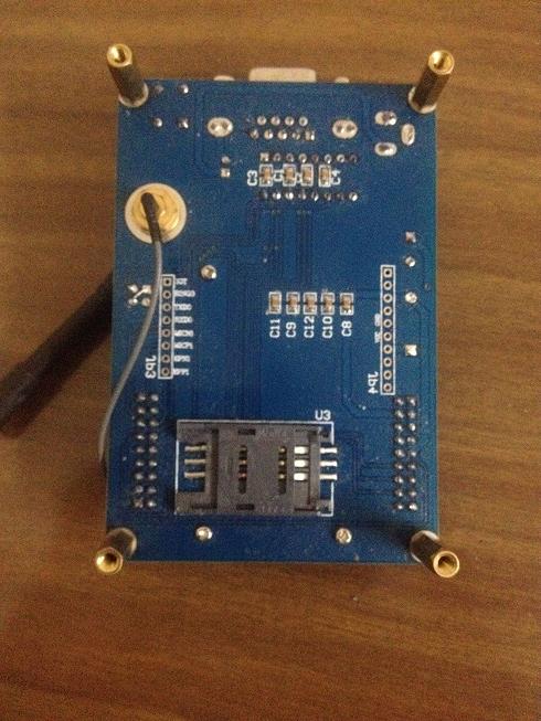

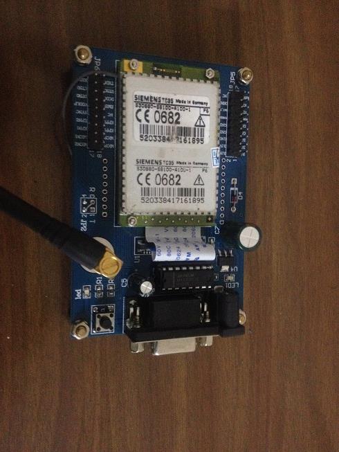

Arduino için GSMshield var (Siemens TC35 ) ilgilenenler pm atsın
