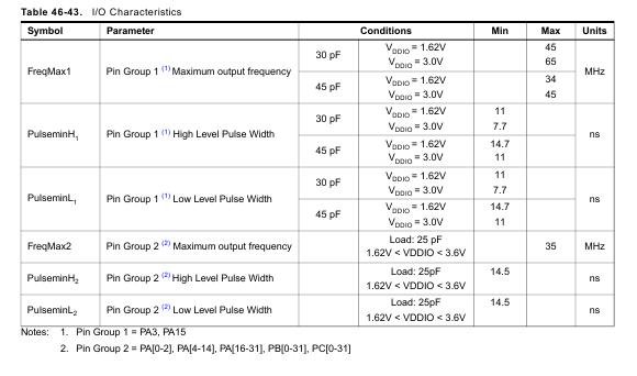

Herkese merhaba, Arduino Due'yi laboratuvardaki bazı cihazların eş zamanlı çalışabilmesi için 13.000000MHz lik bir kare dalga yaratıcısı olarak kullanmak istiyorum. Atmelin sitesinde Arduino Due ye ait işlemcinin datasheetin de bu frekansta gerekli parametreler sağlandığında 65MHz'e kadar çıkabildiğimiz belirtiliyor. Kafamdaki soru işareti ise Arduino Due'nin 13.000000MHz lik bu sinyali ne kadar kararlı yaratabileceğidir. Frekans kaymaları bu iş için çok önemli bir faktör olduğundan buna benzer bir konuda çalıştıysanız fikirlerinizi bekliyorum.
Datasheet I/O Karakteristikleri
