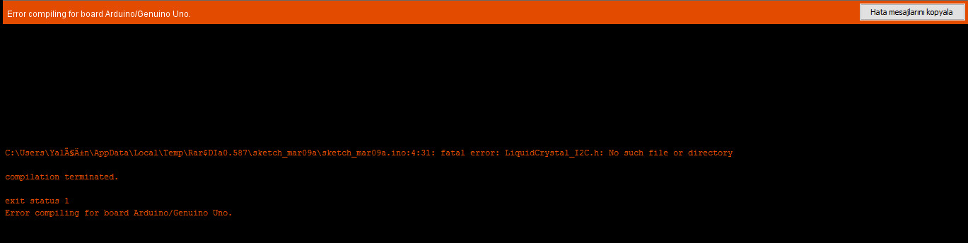

Arduino da alınan hata Cok acil Yardım lütfen !!!!!
Arkadaşlar ne yaptıysam sürekli bu karşıma çıkıyor Tubitak ' a proje yollıcam ama su exit status 1 hatasını alıyorum arduino 1.9.6 programını kullanıyorum bi yardım ederseniz gerçekten çok sevinirim...
i2c lcd'nin; bord'un üstüne yazılı modeline göre kütüphanesini yükleyip denermisiniz..
Doğru kartı seçtiğine eminmisin o kart için düzenlenemedi tarzı bi hata vermiş belki işlemci türünü filan yanlış girmişsindir bi kontrol etsene
Denedim Arduino uno kullanıyorum seçimim de öyle ama olmuyor :(
kütüphane hatası gibi duruyor
peki ne yapmam gerekiyor

Orijinalden alıntı: Yalco41
bilemedim ben de acemiyim ama
lcd ekranının modeli ne
edit: bence kütüphaneyi ekleyememiş olabilirsin.https://www.arduino.cc/en/Guide/Libraries burayı tekrardan bi kontrol et istersen

LiquidcyrstalI2c.h dosyasını bulamamış ondan dolayı hata vermiş. Ya dosta gerçekten yok, ya klasörde Türkçe karakter vs olduğu için okuyamamış yada library den tanıtılmamış olabilir.
Tamam da kardeş ben ekliyorum olmuyor acaba TeamViever la yardımcı olsan olabilirmi ?
Bu mesajda bahsedilenler: @eCCo
Hocam bende o kadar iyi bilmiyorum sadece hatayı çevirdim, ama compile etmek istediğin dosyayı buraya upload edersen kendi PC'm de denerim compile olursa ne yapmak gerektiğini anlatırım.

Sanırım ekrana bir resim yüklemeye çalışıyorsun ve bu dosya yükleyemiyor hata vermiş. Örnek vs varmı internette yapmaya çalıştığın şeyin biraz kurcalayıp dönerim ama birşey çıkar mı bilemedim :)

arduinonun eski IDE lerini deneyebilirsin.
bir de directory isminde türkçe karakter bulunmasından kaynaklı olabilir.
Basbayağı kütüphaneyi bulamamış.
Arkadaşların dediği gibi TR harf kaynalı olabilir.
En temizi c:\deneme adında bir folder oluşturun. İçine kütüphaneyi ve dosyalarınızı kopyalayın.
Oradan derleyin...

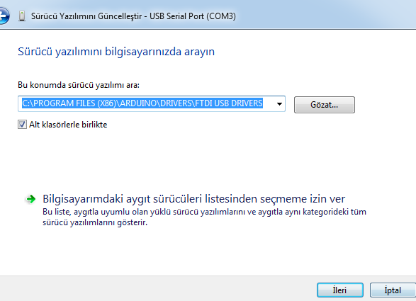

Merhaba ben de arduino için c++ öğrendim L ışığı sürekli yanıp sönüyor arduino da hata alıyordum özellikle şu sürücü güncellemesi falan sonra resimdeki gibi yaptıktan sonra sürücüyü kabul etti ve arduino programında seri port da çıktı ama kart yöneticisin de arduino uno çıkmadı bunun sebebini bilen var mı ?< Resime gitmek için tıklayın >
Arduino/Genuino Uno şeklinde olanı seçebilirsin.
