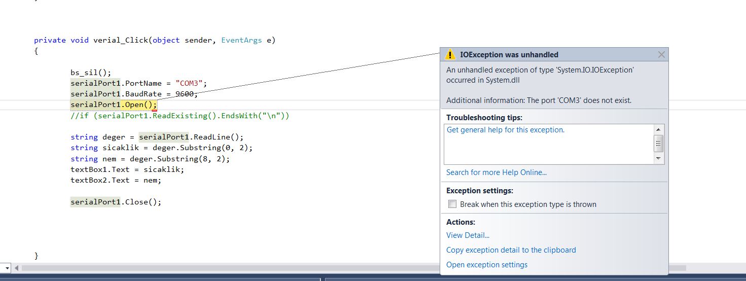

Arkadaşlar merhaba ARDUİNO ile C# bağlantısını yaptım buttona basıldığında 2 tane textbox a sıcaklık ve nem değerlerini aktarıyorum .
Fakat Arduino nun bağlı olduğu USB kablosunu porttan çıkardıp buttona bastığımda program hata veriyor bunun kontrolünü nasıl yapabilirim

Hatayi mumkunse resimle gosterebilir misiniz?

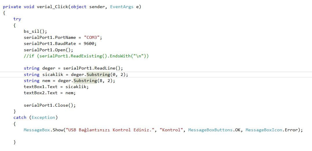

USB takılı olmadığında butona bastığımda hata alıyorum hocam kodları try / catch içine aldığımda programı kapatmadı bu şekilde çözüme gittim

https://msdn.microsoft.com/en-us/library/system.io.ports.serialport(v=vs.110).aspx
Burada Isopen diye bir şey var oradan yuru.
10 yıl
portu acerken isopen ile kontrol et acik ise tekrar acmaya çalışma birde sen sokunce ulaşamadığı bir portu acmaya çalışır doğal olarak cihazi bulamaz
