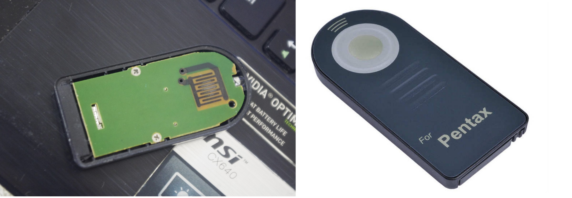

arkadaşlar bi yardım edin
arduinodan programlamadan anlamayan birisi olarak size bi sorum olacak. ben normal bir kızılötesi kumandayla ve arduino ile timer kumanda yapabilirmiyim? yani şöyle olacak:
her 2sn de bir kumandayı tetikleyecek. yada her beş saniyede bir tetikleyecek.
amaç her 3(yada5-6-7-8-9-) snde bir fotoğraf makinemin kumandasını tetiklemek ve iki üç saat boyunca böyle çekim yapmak. bunun için gerekli malzemeler nelerdir nasıl yaparım ?
alacağim arduino nun fazla özellikli olmasına gerek yok sadece yukarıda yazdığım timer işini halletse yeter benim için. piyasada bunu yapan kumandalar var ama benim makinemle uyumlu değil....

Yapılmışı var :)
Fujifilm makinem usb portu üzerinden analog bir tekikleme ile fotoğraf çekiyor.
Arduino ile ayarlanan sürede bir focus komutu sonra da çek komutu gönderip yüzlerce foto çekmiş sonra da film haline getirmiştim.
Yapımı çok basit, yardımcı olurum.
Kameranın kumandası nasıl çalışıyor?

12 yıl
Orijinalden alıntı: nedium
Yapılmışı var :)
kumanda bu. benim yapmam gereken kumandanın tuşuna basma işlemini arduino yapsın istiyorum. çok şey mi istiyorum
usb portu üzerinden derken benim makinede kablolu kumanda girişi yok. onun yerine usb portunu kumanda için kullanabiliyomuyuz ki
