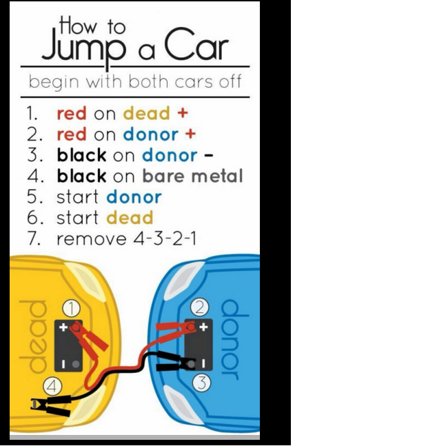

bugun takviye yapılmasını araştırınca bizim yaptığımızın Allah'a emanet yapıldığını anladım (belki doğru idi fakat tam hatırlamıyorum şansa ) bu yüzden takviye konusunda aşağıdaki resim gayet açıklayıcı ve DOĞRUDUR !!!
. Aküden aküye bağlantı (jump-start) için kullanacağınız akünün aynı amper olmasına dikkat edin.
• Motoru ve de elektrik harcaması muhtemel her şeyi kapatın.
• Öncelikle kablonun kırmızı ucunu boşalmış olan akünün (+) terminaline; daha sonra diğer ucunu dolu olan akünün terminaline bağlayın.
• Daha sonra kablonun siyah ucunu dolu olan akünün (-) terminaline ve kablonun diğer ucunu boşalmış akülü aracın kaportasında herhangi bir metal bölüme bağlayın.
• Kabloların egzoz, pervane gibi hareketli veya sıcak noktalara temas etmemesine dikkat edin.
• Dolu akülü aracı çalıştırıp, daha sonra boş akülü aracı çalıştırın.
• Araçlar çalıştıktan sonra boş akülü araçtan başlayarak; kabloları sökebilirsiniz.
