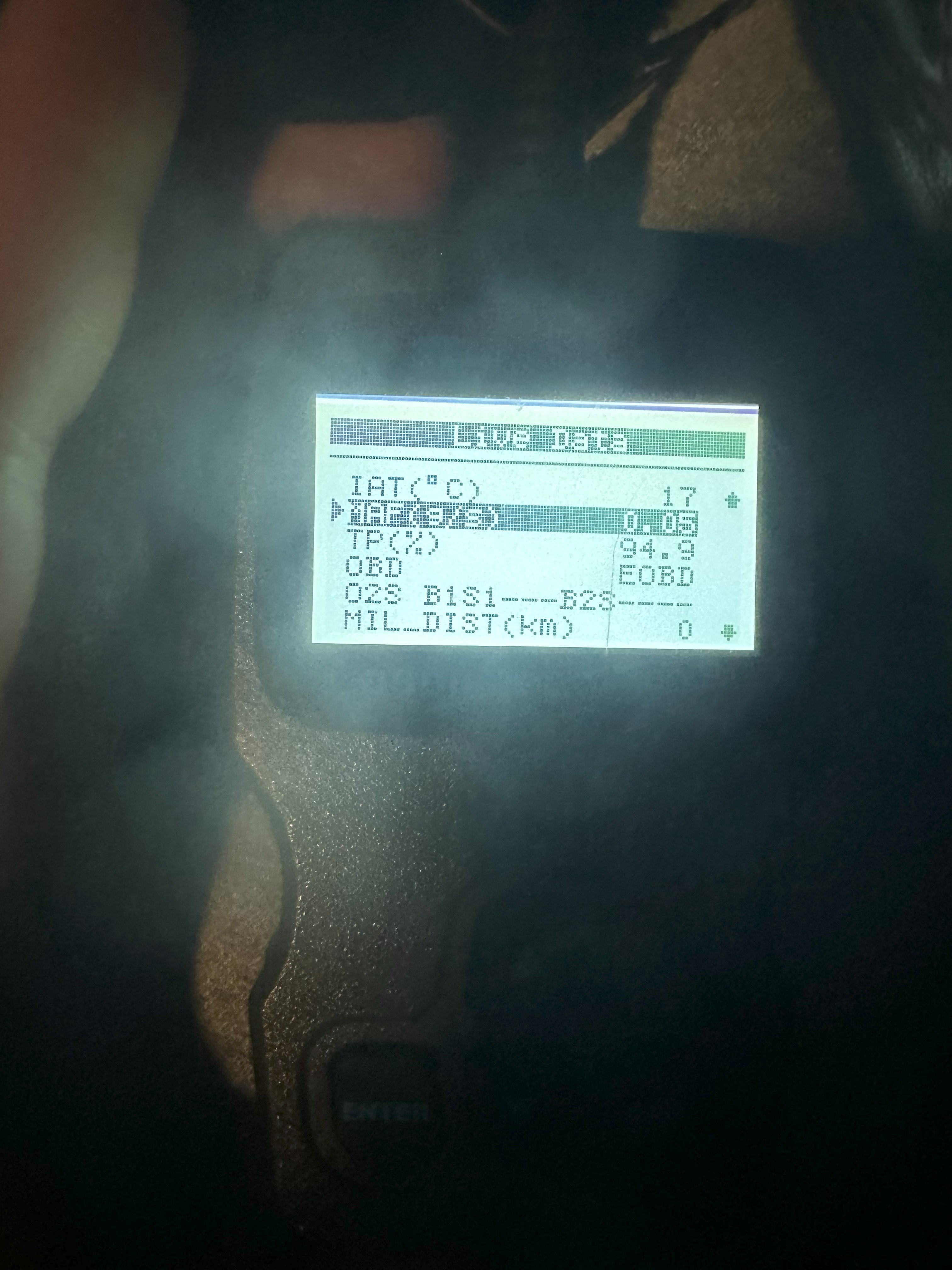

Bunlar da araç çalışırken canlı verileri, 4-5 km sürüşten sonrası,
