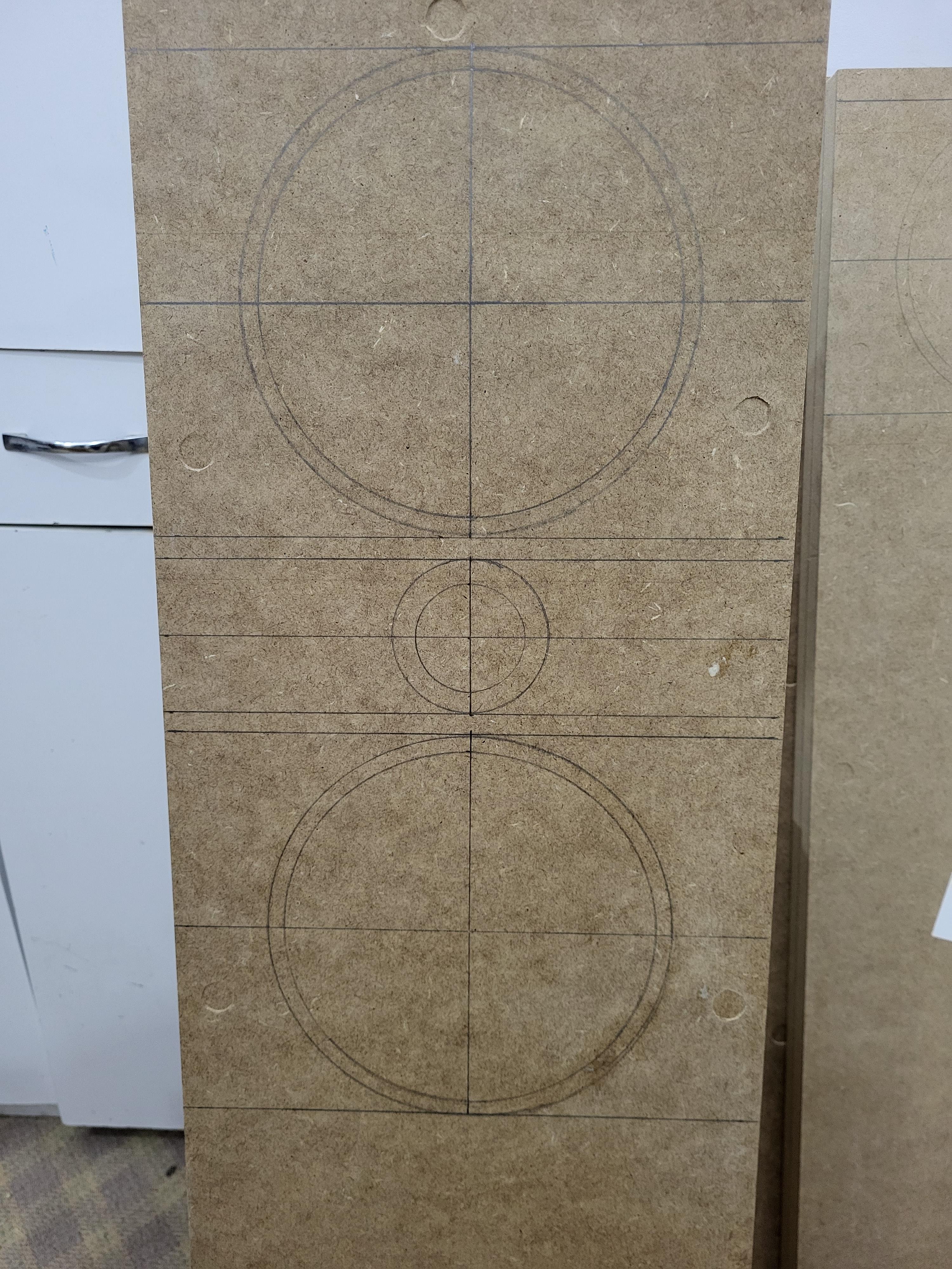

| 18mm mdfleri poliüretan deniz tutkalı ile yapıştırıp 36mm yaptım. Sürücü delikleri için çizimlerimi tamamladım. Ama mdf kalınlığı 36mm olduğu için kesimleri cnc ile yapacağım. Çalışmalarım devam ediyor. Kuleler 30×30×120 şeklinde ve sürücü dizilimi MTM olacak. Tek kule ağırlığı ortalama 70 kg kadar olacak ama daha yüksek atalet için kuleleri beton sıvayla zırhlayacağım. Sesin renklenmesini istemiyorum. |
| maliyet nedir tahminen? |
| İşçiliğini tamamen kendim yapıyorum. Bazı özel kesimlerde dahil Şuan 180k gibi bir rakam harcadım. Ama artık para harcayacağımı sanmıyorum. İş artık benim sabrım ve işçiliğime kaldı |
| Malesef Balıkesir'de CNC atölyesi ayarlamak bir işkenceye dönüştüğü için. Bu 36mm Mdf'nin sürücü deliklerini açmak için yeni ekipmanlar alıp, bu riskli görevi yine kendim yapmak zorunda kaldım. En başta çok düşündüm. Açabilir miyim diye ama sonra "su akar yolunu bulur" dedim ve bastım tetiğe. Sonuç gerçekten beni şaşırttı. Neredeyse kusursuz bir kesim oldu. Artık montaj kısmına geçtim. Gün içinde fotoları yüklerim. |
| İç sönümleme ve kablolara bitti. Yavaş ama güzel ilerliyor. |
| Oncelikle elinize saglik fakat yanlis gormuyorsam wooferlari koymak icin yapmis oldugunuz baf kasanin icindeki hacimden komple yalitilmis bass hoperlorler icin hacim lazimdir bu hacimde hoperlorun small thiele ozellikleri arasinda yazar genellikle bu hacim orada yazandan buyuk olursa hoperlor daha derin basslara iner fakat bass in vuruculugu azalir kucukse daha vurucu bir bass ama daha midlere yakin bir performans verir birde portlu yada portsuz calisacak hoperlorler vardir portlular genelde daha yumusak yastikli olanlardir ve bunlar daha vurgulu basslari daha derine inerek calabilor fakat bunlarda port gurultusu olabilir sizin kabininiz ise portsuz ve kucuk hacimli gibi duruyor wooferlari yalittigoniz icin ayrica kabin icindeki tum kablolari elyaf pamuk vb gibi bir malzemeyle sarip birsekilde sabitleyin aksi takdirde calisirken titreyerek istenmeyen ses ureteceklerdir. Kolay gelsin. |
| Birde bass tarafina ses yalitimi yapmissiniz bu guzel birsey sesin kabini titrestirerek rezonansa gecirmesini engellersiniz ama tiz ve ozellikle midlerin gelecegi yerleri yalitirsaniz kabin oci ses yankilanmalarino cozersiniz basslari ile subbasslar ayri bir bolmede midle tiz ise ayri bir bolmede olmali birde simdi hatirlayamiyorum ama baslar ve tizler hatta midlerin dikeyde bir birleri arasindaki mesafe onemli concenteik calisan surucu gibi yada ayrik surucu gibi calisbilir burada olmasini istedigimiz sey concentrik calismasi yatayda ise tizleri hafif saga ve sola kaydirmak sahneyi genisletebilor ayrica hoperlorun kasasinin dis ve ic yuzeylerinde yuvarlatilmis koseler de ses sahnesini genisletir bunun haricinde tepeden bakildiginda basslarin tizlere gore birazdaha hoperlor gobegi kadar onde olmasilazimki ses yinw concenteik olsun yani mid tiz ve bass ayni noktadan cikiyormus gibi olsun son oalrakta hoperlorun altina spike denilen sivri metallwrden koyup bunuda kalin bir mermer yada granit plakaya oturtunuzmu harika sonuclar elde edersiniz tabiki bu isler hep matematikle olcuyle ama en onemlosi elinizdeki hoperlorun kimlik karti olan small thiele parmetreleriyle oluyor kolay gelsin |
