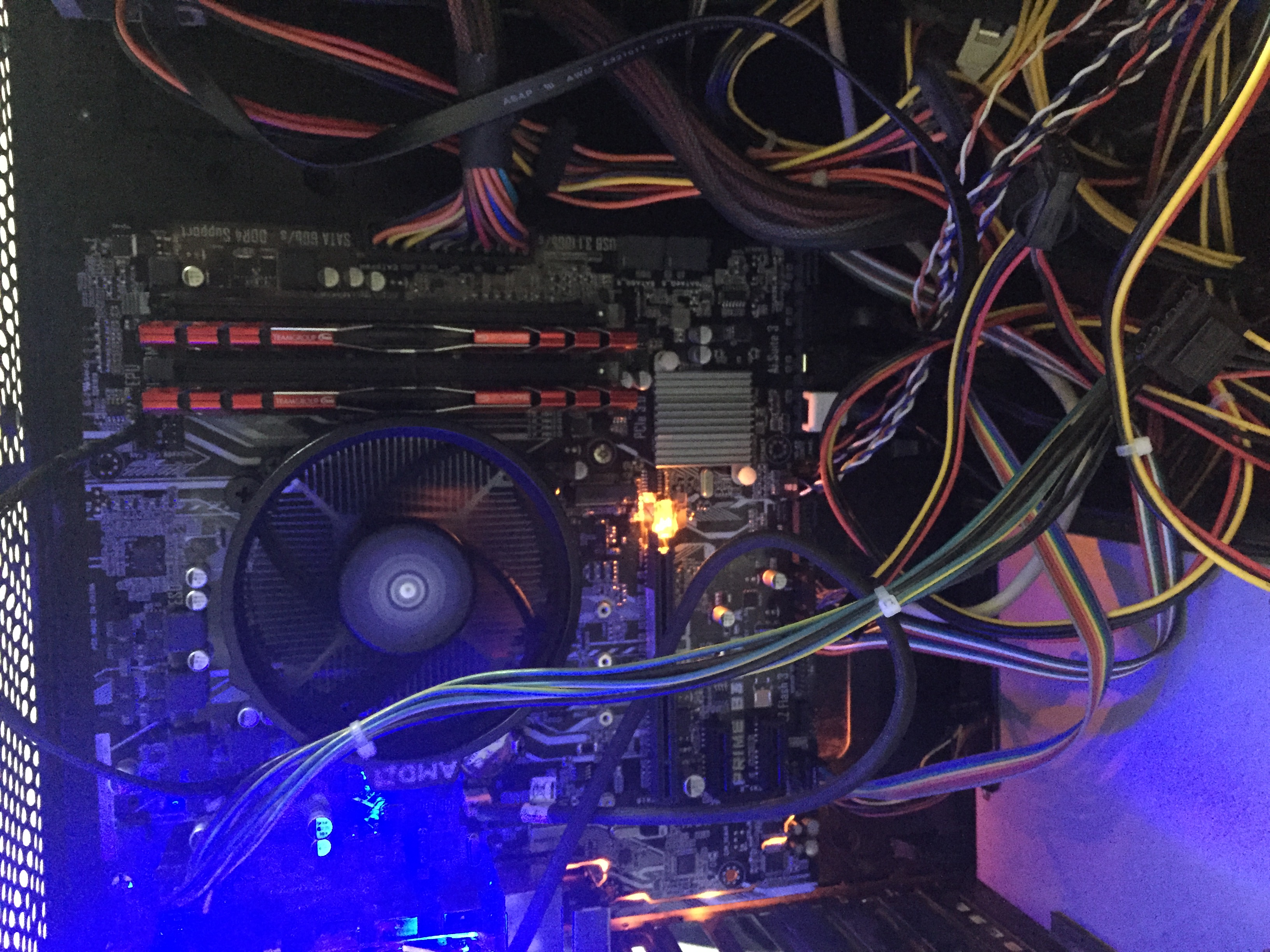

Merhaba 3-4 saattir deniyorum, Ryzen 5 2400g, 120 gb ssd, 500 gb hdd, asus b350m-a anakart 8(4x2) ram ve 600 watt güç kaynağı ile pc kurdum, bilgisyarı başlatıyorum ama ekran gelmiyor, ekran kartında sürekli turuncu bir ışık var ama bu normal mi arıza mı bilmiyorum. Nolur yardımcı olun ağlicam sinirden. Bu da kasanın resmi bi tane eski grafik kartı takıp denemeye çalıştım sistem onu da algılamıo (kabloyu grafiğe bağladım denerken)https://ibb.co/jfkVV7

Hocam o ramleri 2. ve 4. slotlara takın. Açılmazsa 1. ve 3. slotlara takın. Sonucu yazın ona göre başka senaryolara bakalım.
9 yıl (97 mesaj)
1-3 be 2-4 denedim olmadı dvi yerine hdmi denedim olmadı, ekran yerine tv denedim onu görmedi, tek denemediğim ekran kartı ile denemek kaldı başka aklıma gelen seçenek yok, ağlamak üzereyim sinirden .
< Resime gitmek için tıklayın >Çok salakça bir hata yaptığımı düşünüyorum
9 yıl (1683 mesaj)
O zaman işlemciniz için mevcut güncel bios yüklenmemiş. Güncel biosu yüklemeniz gerekecek sanırım. Ya anakartınızla uyumlu bir işlemci bulup bios güncelledikten sonra yeni işlemcinizi takacaksınız. Ya da aldığınıza yerden veya anakartın kendi servisinden işlemcinizle uyumlu olan güncel biosu yüklettireceksiniz.

Hocam öncelikle sakin olun. Aynısını yaşadığım için biliyorum kötü bir duygu ancak çözülecektir.
Şimdi sistemi uzay montaj yapın. Ramleri çıkarttığınızda sadece 1 tanesini takarak sistemi çalıştırın. En azından aynı konfigrasyon ile 3 kez power düğmesine basıp bekleyin ki anakart sistem parçalarını fark edip ona göre öntanımlı değerleri belirlesin.
Anakartınızın cpu destek listesini inceledim. Ryzen 5 2400G(3.6GHz,45~65W,L3:4M,4C) tüm revizyonlarda 3203 numaralı bios versiyonundan itiberen destekleniyor.
https://www.asus.com/tr/Motherboards/PRIME-B350M-A/HelpDesk_CPU/
Ayrıca anakartınızın bellek destek listesini de inceledim. Fotoğraftan benzettiğim kadarıyla Vengeance® LPX 8GB (2x4GB) DDR4 DRAM 3000MHz C15 Memory Kit kullanıyorsunuz ve CMK8GX4M2B3000C15 koduna sahip bu bellek 2.nesil ryzen apular tarafından native hızda destekleniyor. Burada da sorun gözükmüyor.
Eğer cpu ve anakart güç bağlantılarını yaptıysanız ekran kartını sökün ve onboarda bağlayın. 2-3 kez deneyin olmadı ekran kartıyla deneyin.
Son çare aldığınız yer ile iletişime geçmek olacaktır. Ben OEM ürünlerini bu nedenle İnventus'tan alıyorum. Siz n11 gibi yerlerden aldıysanız hiç geri göndermeye uğraşmayın sadece vakit kaybı olacaktır.
